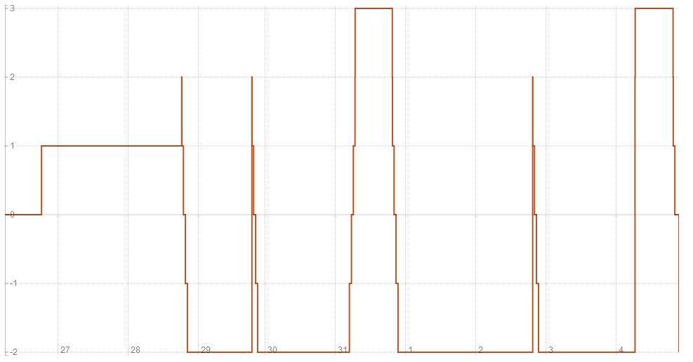

            Nach längerem Testlauf der Astrofunktion glaube ich dass da doch noch ein Fehler drin ist.
            Und zwar setze ich mit dem folgenden Script eine Variable "Dunkel" abhängig von den verschiedenen "Astro-Ereignissen" auf einen Wert zwischen -2 und +3.

            Das funktioniert im Prinzip auch wie man im folgenden Chart sieht (z.B. am 31.03.). Allerdings sieht man eben auch dass die Funktionen bzw. das Verändern der Werte einige Male korrekt ausgeführt werden und dann aber, für mich ohne ersichtlichen Grund plötzlich nichts mehr ausgeführt wird. Ebenso kann ich noch keinen Anlass reproduzieren wo die Funktion mal wieder ausgeführt wird - noch nicht mal nach einem Neustart… Es kommt vor dass es nach einem Neustart wieder geht, es kann aber nach dem Neustart auch durchaus noch einen Tag dauern bis dann plötzlich mal wieder der Wert geändert wird...?? Wie gesagt, das Verhalten erscheint mir im Moment völlig chaotisch und unerklärlich...? Hat sonst noch jemand die Astrofunktion im Einsatz?
               filename="ChartDunkel.jpg" index="0">~~ `
              Das sieht schon komisch aus. Kannst du in 'night' auch log einbauen? Un dann irgendwie die Einträge aus dem Log ausfiltern?
              Da hat was mit der Night zu tun.

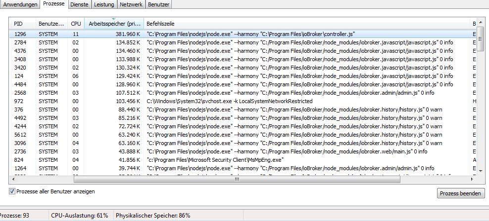

                    Da sind einige Sachen dabei die mir eigenartig vorkommen. Auch die Einträge die mein Script loggen müsste sind nicht regelmässig zu finden, viele fehlen zwischendurch dann ist der gleiche Eintrag auch gleich dreimal hintereinander da…???
                    Mir ist jetzt aufgefallen dass in der Adminkonsole manchmal auch der socket.io-Adapter als "nicht gestartet" angezeigt wird...???!!! Hier noch ein Auszug aus dem nach "socketio.0" gefilterten Log. Hat das alles so seine Richtigkeit, oder ist da vielleicht mit meiner Installation was im Argen?

                        Also bei mir ist da definitiv noch mehr im Argen. Nachdem gestern Abend mal wieder nichts mehr lief - IOBroker bekam nichts mehr von Homematic (über den hm-rpc-Adapter) mit geschweige denn dass die Astrofunktion oder andere Javascripte gelaufen wären- habe ich den PC neu gestartet. Danach lief erstmal alles wieder, nur die Astrofunktion gab nichts von sich… Heute ist es nun so (wie schon manchmal vorher) dass mir IOBroker den gesamten Arbeitsspeicher (3GB installiert) verbrät und somit der gesamte PC unheimlich langsam wird.
                        Wenn auf dem PC alles normal läuft was ich drauf habe sind noch 1,5 bis 1 GB frei. Ich hatte aber das Verhalten schon des Öfteren dass die node-Prozesse den RAM "zumachen" und dann alles logischerweise so zäh wird dass eigentlich nichts mehr geht.
                        Was könnte denn die Ursache dafür sein?

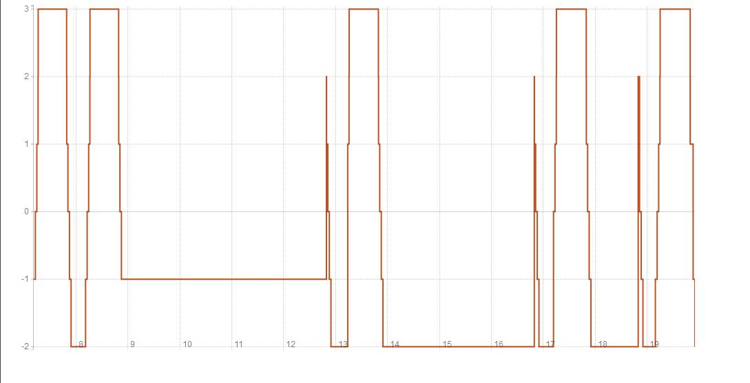

                                          • X
                                            xmace last edited by
                                            ich nutze auch seit einer Weile die Astro Funktion um zwei Objekte ("Hell" [ja/nein] und "Dunkel" [ja/nein]) zu ändern.
                                            Entsprechend wird bei mir die Beleuchtung & Rollladensteuerung geschaltet.
                                            Zu Debugging-Zwecken sende ich außerdem zusätzlich noch Telegram Messages an den jeweiligen Events.
                                            Siehe:
                                             * Beschreibe diese Funktion …
                                            function update_uhrzeit_hell_dunkel() {
                                              setState("javascript.0.Umwelt_Dunkel_Uhrzeit"/*Umwelt_Dunkel_Uhrzeit*/, formatDate(getDateObject(getAstroDate("dusk", undefined, 0)), "hh:mm"), true);
