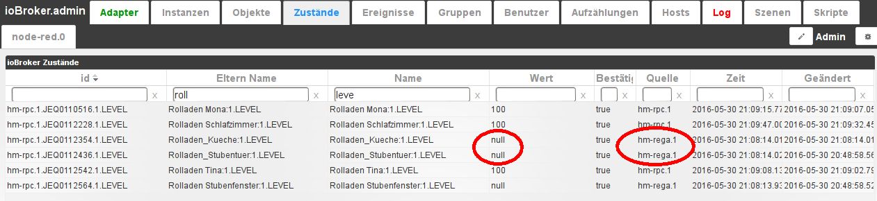

      Ich habe eben den sql-Adapter upgedated.
      Danach war zuerst vis, dann der Raspi nicht mehr erreichbar - auch nicht über putty.
      Nach 10 Minuten habe ich dann den Stecker gezogen.
      Als er wieder hochgefahren war hatee ich gerade die View mit den Rollläden offen. Alle waren unten, obwohl sie alle oben waren.
      Antippen des "nach oben" Pfeils führte zum klacken in den Aktoren (einer fuhr runter?). im view gingen alle rollläden dabei kurz nach oben und blieben dann auf 50%. Auch nach wiederholung.
      Restart von hm-rega und hm rpc-brachte keine Änderung.
      In der CCU wurde alles richtig angezeigt.
      Daraufhin habe ich mir die States angesehen:
      Kommt mir seltsam vor.
      EDIT:
      in der zwischenzeit sind zwei Rollläden CCU-gesteuert heruntergefahren, die sehen jetzt im View korrekt aus, und auch die Quelle im State ist jetzt hm-rpc und nicht mehr hm-rega.
      Muss ich mir Sorgen machen?

        Schau mal bitte ob du noch einen Aktor hast bei dem State "null" ist.
        Wenn ja schalte ihn direkt oder per direktverknüpftem Taster.
        Falls der State "null" bleibt versuch das selbe mal aus der WebUI heraus.
        Sollte das auch nichts ändern, ändere den State in ioBroker unter Objekte.
        Und anschließend noch mal schalten am Aktor selbst oder einem direktverknüpften Taster.
        Das sollte dann gehen.
        Hintergrund ist das ich ein ähnliches Phänomen hatte. Außerdem vermute ich das mein Problem hier: http://forum.iobroker.net/viewtopic.php?t=2973 damit zusammenhängt. Bisher war das mit dem Ktor nur bei einem einzigen Aktor und nicht reproduzierbar.

          Habe jetzt wieder alle Rollläden angeblich unten.
          Alle objects haben einen Wert "null" und als Quelle hm-rega!
          @Jey Cee:
          Wenn ja schalte ihn direkt oder per direktverknüpftem Taster. `
          states zeigt jetzt 100% an und Quelle hm-rpc; in vis geht er auf 50% (WindowAndShutter)
          Rainer

            Hallo Homoran,
            das falsche Auslesen der Level-Werte durch hm-Rega nach dem Neustart ist der Grund für meinen Pull-Request auf github.
            https://github.com/ioBroker/ioBroker.hm-rega/pull/19
            Der Fehler ist mit der Umstellung der unescape-Funktion rein gekommen.
            Kannst ja mal ausprobieren, ob die Anpassung bei dir funktioniert.
            nobodyMO created this issue in ioBroker/ioBroker.hm-rega
            closed Update hm-rega.js #19
              @nobody:
              Kannst ja mal ausprobieren, ob die Anpassung bei dir funktioniert. `
              Aber nicht mehr heute 😉
              Nur was mich wundert ist, dass diese Werte, die ja hm-rpc Datenpunkte sind als Quelle hm-rega haben.
              Rainer
              • N
                nobody last edited by
                Die rpc-Schnittstelle der CCU war schon immer eine reine Push-Schnittstelle, die nur Änderungen übermittelt. Das initiale Auslesen der Werte nach dem Start sowie auch das Ändern der Namen auf die in der CCU eingestellten Bezeichnungen erfolgt durch den hm-rega-Adapter.
