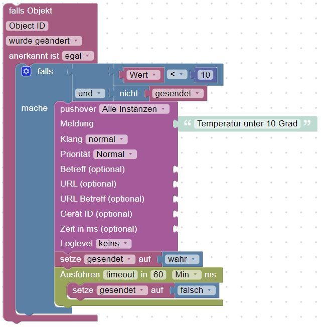

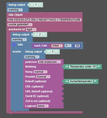

      Habe mich mal an Pushover versucht.
      Es funktioniert. Das ist gut.
      Wie muss ich das Blockly verändern, damit
      Die Sendungen z.B. nur stündlich ausgegeben werden.
      Gruß Michael
        paul53 @Altersrentner last edited by
        @Altersrentner sagte:
        HomeMatic-Sensoren liefern Zahlen.
        dslraser A 2 Replies Last reply Reply Quote 2
        • dslraser
          dslraser Forum Testing Most Active @paul53 last edited by
          Danke. Gestern habe ich mich noch so gefragt wo man das "nicht" einsetzen kann, weil ich es bisher noch nie brauchte.👍
            Altersrentner @paul53 last edited by
            Danke;

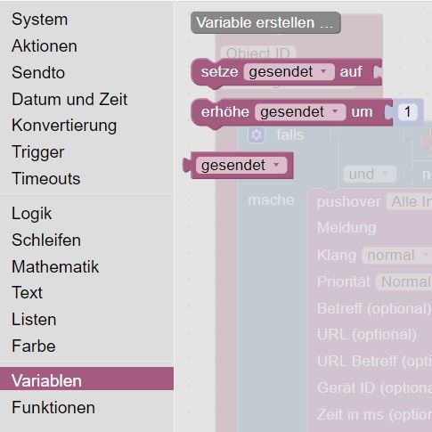

            wo finde ich das "setzte gesendet auf"😧
            Gruß Michael
              Erst die Variable gesendet erstellen, dann wird setze gesendet auf angeboten.
                Danke;
                Habe ich so eingebaut.
                Gruß Michael
