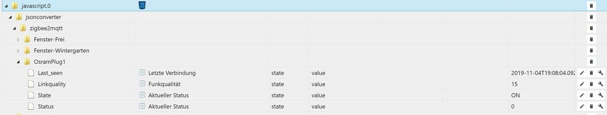

      ich habe ein (Verständnis-)Problem mit MQTT und JSON. Nutze zigbee2mqtt und einige Osram Steckdosen. Über ein JSON Convert Script bekomme ich per MQTT sauber die Datenpunkte einzeln getrennt in IoBroker.
      Hier ein Screenshot:
      Nutze folgendes Script was auch soweit funktioniert für das lesen, aber nicht für das schreiben (schalten der Steckdose):

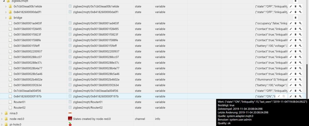

      Hier der orignale MQTT Eintrag:
      Nur - wie kann ich Daten auf diesen Weg senden um die Steckdose zu schalten ?
      Wenn ich true/false auf dem neuen erstellen konvertierten Objekt per Script mache - geht ja das ja nicht per MQTT zurück auf das Eigentlichen MQTT Objekt welches ein JSON String erwartet.

            dann musst du den mqtt json wieder so zusammen bauen wie du den auch auseinander genommen hast .. und in das gleiche Datenpunkt schreiben
