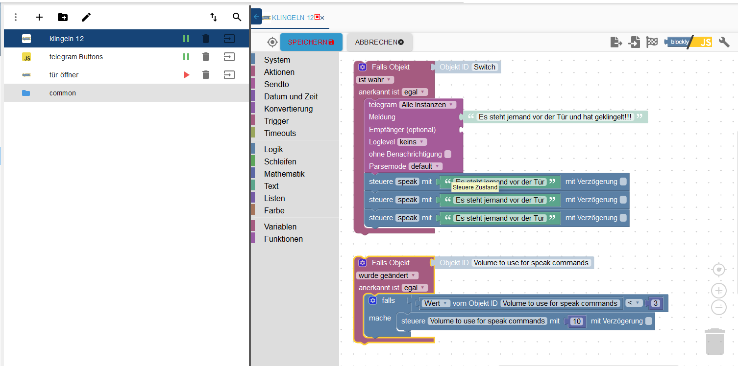

      Hallo leute ich habe ein Skript für meinen shelly das wenn es klingelt alexa sagt es steht jemand vor der tür.jetzt möchte ich in das skript die lautstärke einbinden,quasi wenn alexa auf lautstärke 3 steht und es klingelt soll die lautstärke ihrer ansage auf 10 angehoben werden und nach dem klingeln wieder auf den wert 3 runter fallen.ich bin neu in der iobroker szene also vergebt mir. Ich poste hier mal ein screenshot .ich hoffe es kann mir jemand helfen!scrennshot neu.png

        Sitze gerade nicht am Rechner und kann dir die Bausteine präsentieren aber ich kann dir so helfen das die Zahlen nicht 1 bis 10 sind, sondern 0 bis 100.
        Ich weiss verwirrend . Aber im Blockly sind es die Werte (0-100).
        • crunchip
          crunchip Forum Testing Most Active @dan4711 last edited by
          @dan4711 du kannst in deinem Baustein, die Lautstärke gleich mitgeben z.b.
          70; Es steht jemand vor der Tür

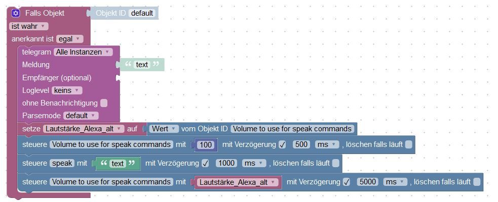

            el_malto @dan4711 last edited by el_malto
            @dan4711
            Ich hab das jetzt mal auf die schnelle zusammen geschustert.
            Die Datenpunkte und Texte musst natürlich anpassen.
            Was ich nicht weiß ist, ob die aktuelle Lautstärke von Alexa immer im "volume to use for speak commands" drin steht. Bei mir ist der Datenpunkt leer. Keine Ahnung ob man die aktuell eingestellte Lautstärke irgendwie abfragen kann. Wäre ja schön wenn die Lautstärke wieder automatisch auf den Wert zurück gesetzt wird.
            Oder das wie @crunchip geschrieben hast mal ausprobieren. Vielleicht ist ja dann die Lautstärke nur für diesen "speak command" auf 70 und dann wieder normal. Dann brauchst nur den "speak command".
            EDIT: Ich sehe gerade, dass es unter "Player" noch den "volume" Datenpunkt gibt. Dieser zeigt bei mir die Lautstärke an. Vielleicht den sonst einfach für "Volume to use for speak commands" nehmen. Kannst ja einfach mal testen.

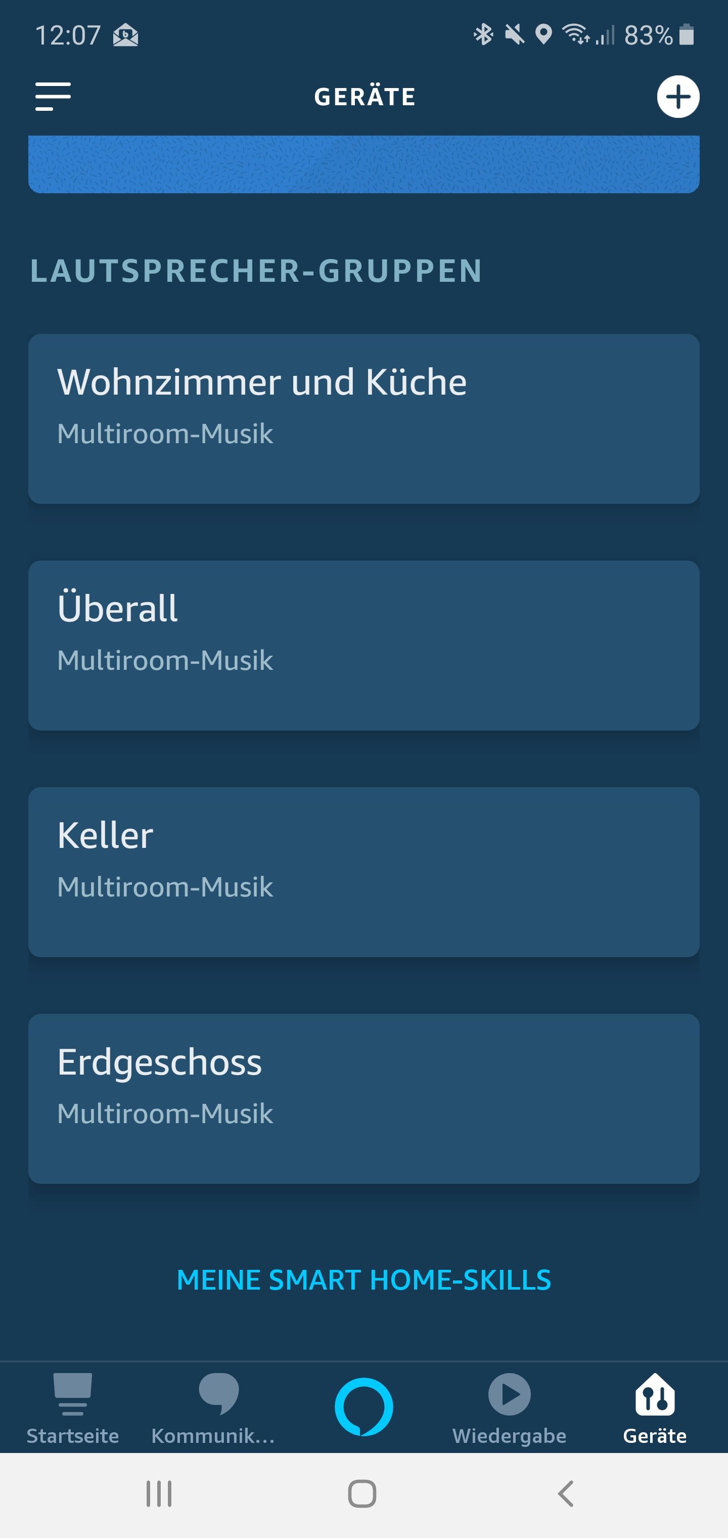

              Unter Player ist die Lautstärke für Musik, nicht für Sprache.
              Wenn man volume use for speak benutzt, dann wird die Lautstärke nur Einmalig für diese Ansage genommen, dann sollte der Wert automatisch wieder den sonst vorher eingestellten Wert nutzen. (also brauchst Du keine Variablen)
              Wenn man die Lautstärke so wie in dem Beispiel von @crunchip gleich mit gibt, also voran gestellt im Text mit Semikolon getrennt, dann wird die Lautstärke hinterher auch wieder auf den vorherigen Wert eingestellt.
              Bei Multiroom Musikgruppen sprechen alle ECHOS synchron, also nicht durcheinander/Zeitversetzt. Da kann man dann die Lautstarke dieser Multiroom Musikgruppe unter Player setzen.
              Für mich sind die Musikgruppen aktuell eine gute Wahl, wenn man mehrere ECHOS synchron sprechen lassen will.
              Da geht dann auch die Variante von @crunchip gleich die Lautstärke mit zu geben.
              Weiterer Vorteil der Multiroom Musikgruppen, man kann mehrere erstellen und auch jeden ECHO mehrfach nutzen, ein und der selbe ECHO kann also verschiedenen Gruppen angehören.

                dan4711 @crunchip last edited by
                @crunchip super vielen dank hat geklappt.und ich habe wieder dazu gelernt.
