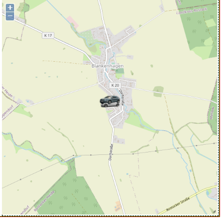

                              • Meine Frau weis jetzt dank map widget immer wo ich bin (brauche wohl noch nen "stealth"-modus)

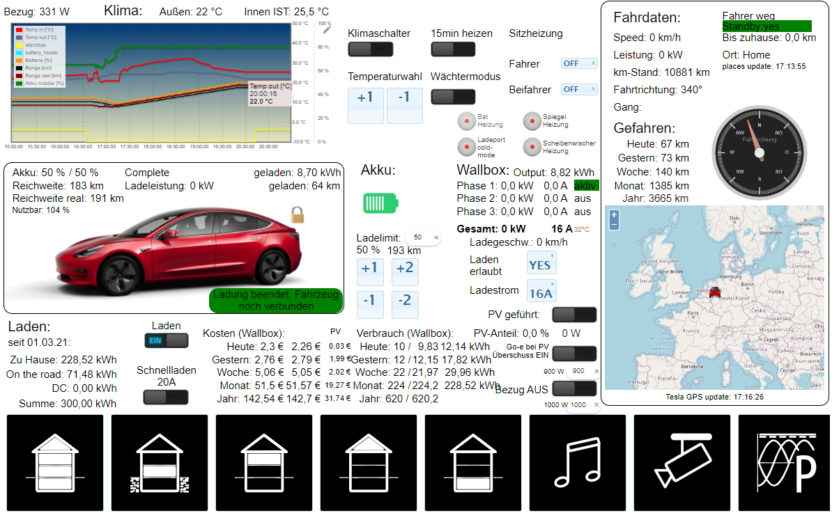

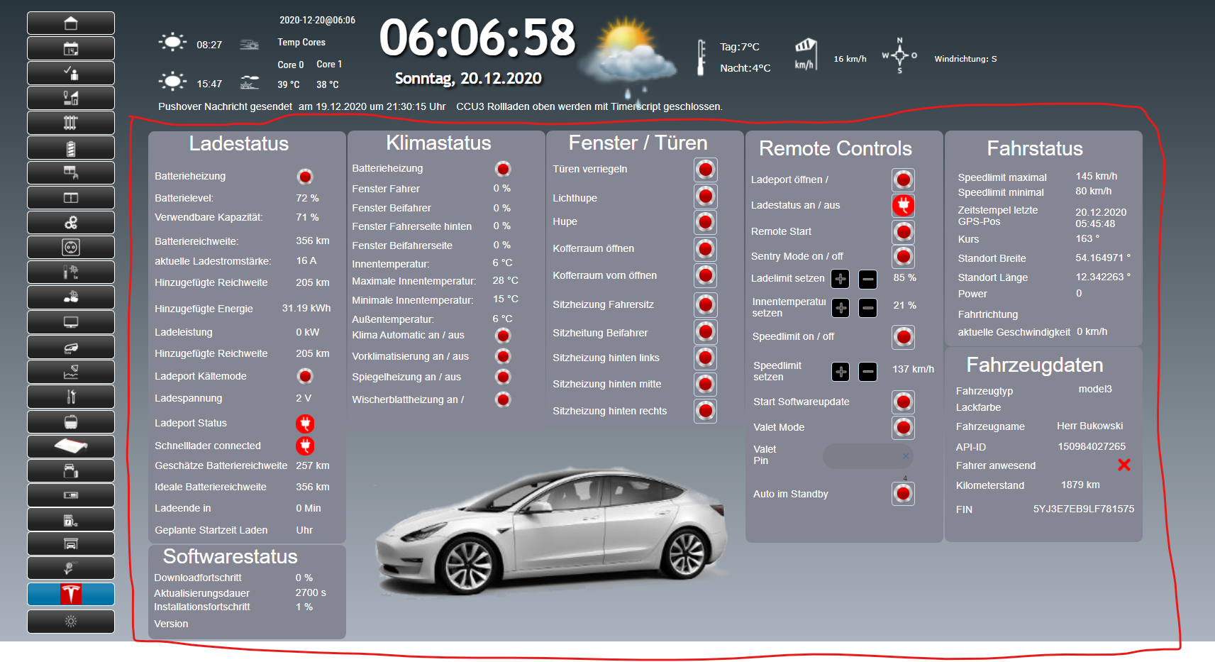

                                      Wirklich genial der Adapter. Hatte ich mir eigentlich als "Weihnachtsprojekt" vorgenommen und jetzt ist es einfach getan. Super!
                                      Hat jemand schon eine nette Visualisierung per vis für den Tesla (Auto mit Akku z.B.) und für ein paar Aktionen?
                                      Wenn Ihr Screenshots habt, wäre ich begeistert und könnte mir Inspirationen holen...
                                      Bye
                                      Peter
                                      • dbweb
                                        dbweb last edited by
                                        Danke, hört man gerne.
                                        Habe mich etwas an der App orientiert und erstmal nur das wichtigste dargestellt, ist aber noch ausbaufähig.
                                        Zusätzlich gibts eine Warnung wenn ein Fenster offen ist, kann das Laden Starten und Stoppen wenn das Kabel dran ist und darunter ist noch eine Karte mit dem Standort.

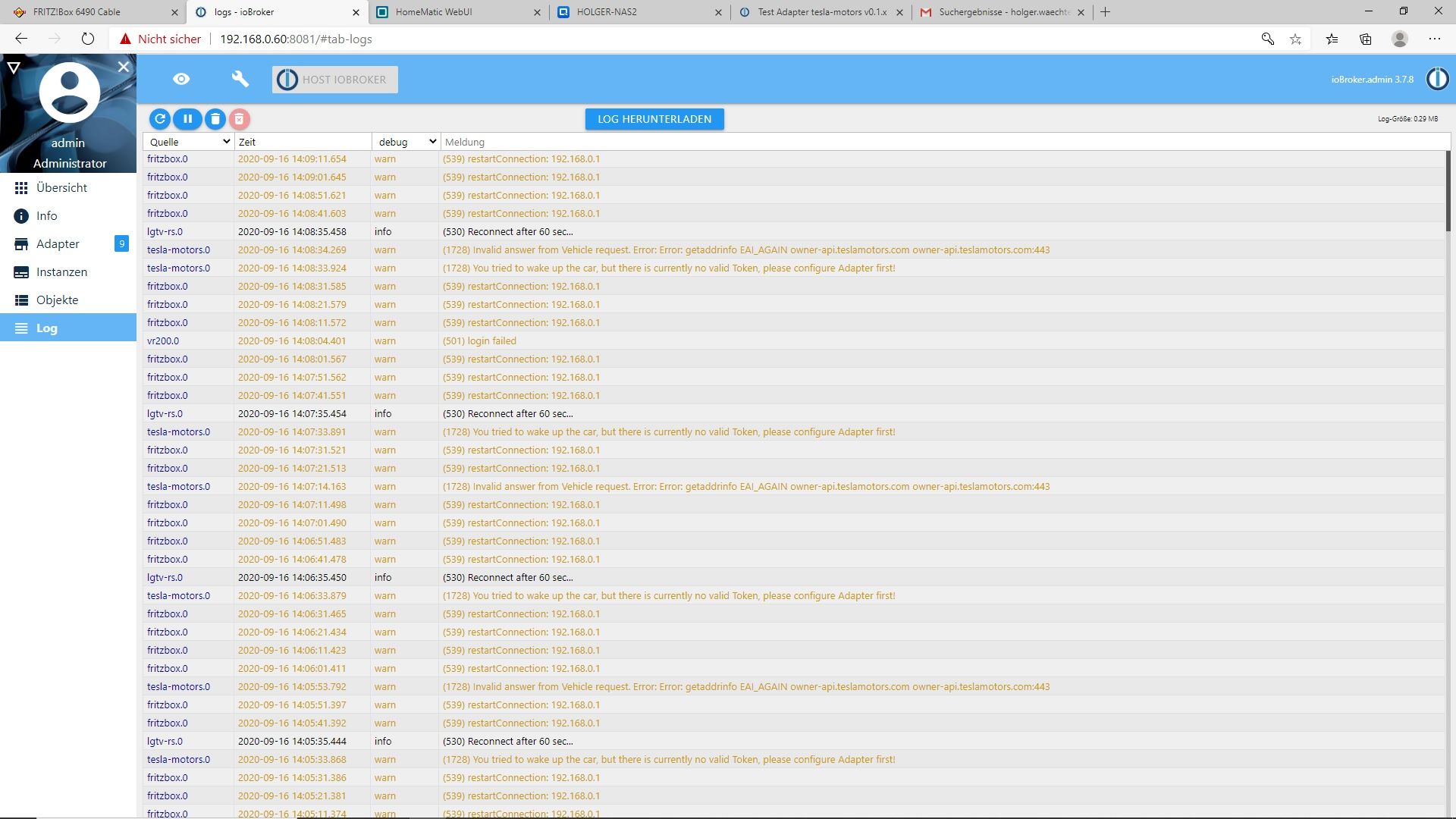

                                          Hallo!
                                          Habe mit dem Adapter ein kleines Problem. Bekomme, wenn ich den Token anfordere, die Meldung: "Bitte starten Sie zuerst den Adapter!
                                          Wieso Adapter starten? Die Instanz läuft ja eigentlich. Habe es mit aktivierter und deaktivierter Instanz versucht.
                                          Klappt auch leider nach komplettem Neustart noch nicht.
                                          dbweb 1 Reply Last reply Reply Quote 0
                                          • dbweb
                                            dbweb @BaumFink last edited by
                                            @BaumFink hi. Die Meldung sollte eher sein "Bitte Instanz starten", Adapter ist wohl etwas verwirrend. Jedenfalls scheint deine Instanz nicht zu laufen. Welche Version hast du? Was steht im Log? Dort solltest du Fehlermeldungen sehen.
