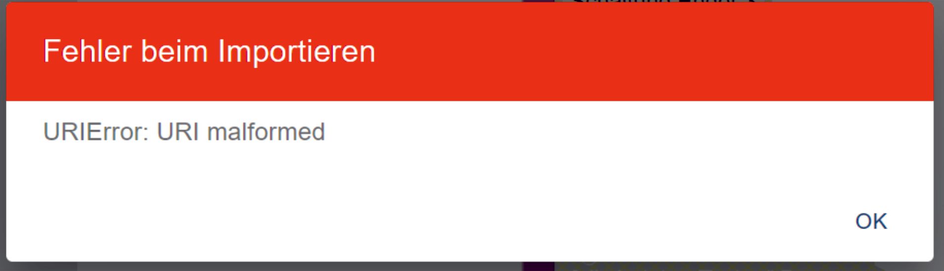

      beim Importieren von einem Blockly Script bekomme ich folgende Fehlermeldung
      Es wäre toll wenn Ihr mir helfen könntet.
      LG Knoddel

        welches Blockly (hier aus dem Forum ? Link ?) Eventuell verwendet das Blockly Adapter die Du nicht installiert hast. (Oder auch eine Funktion, da hatte ich beim Import von solchen Blocklys auch schon ein Problem mit der Version 4.3.2 ---Mit einer Version zurück, also mit 4.3.1 ging der Import)

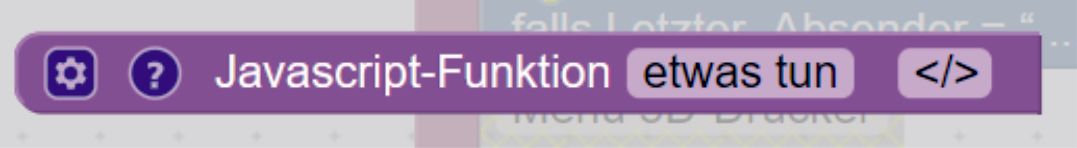

          Danke für den Tipp hat funktionier, scheint ein Problem bei den Funktionen zu sein und zwar mit der Javascript-Funktion (etwas tun)

            Ja, ich wollte den Fehler auch schon längst gemeldet haben...vergessen🥴
            Habe jetzt mal den Fehler gemeldet
            https://github.com/ioBroker/ioBroker.javascript/issues/441
            und noch einen
            https://github.com/ioBroker/ioBroker.javascript/issues/442
            dslraser created this issue in ioBroker/ioBroker.javascript
            closed Blockly Import (Blockly mit Funktionen) schlägt fehl #441
            closed Import aller exportierten Scripte mit 4.3.2 funktioniert nicht #442
