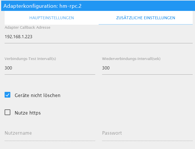

      Ich wollte mir vom ioBroker via Alexa mitteilen lassen, wenn der HmIP-Server nicht mehr antwortet, damit ich zeitnah danach schauen kann, also habe ich im js-Script-Adapter einen Trigger auf hm-rpc.2.info.connection gesetzt.

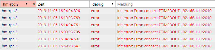

      Nun ist der HmIP-Server heute wieder steckengeblieben (bevor ich dann das Netzteil getauscht habe), und ioBroker hat auch kräftig Errors im Log geworfen, aber mir wurde nichts mitgeteilt, weil hm-rpc.2.info.connection immer noch auf true stand. Habe ich den Sinn von hm-rpc.2.info.connection falsch verstanden, oder ist da irgendwo im Error-Handling vom Adapter eine Lücke, das der Status aus irgendeinem Grund nicht auf false gesetzt wird?
      Anbei noch ein Screenshot vom ioBroker-Log.
      Mache ich was falsch, das info.connection auf true bleibt, oder soll das so?

        zur Zeit läuft mein HmIP-Server hoffentlich wieder stabil, hat zumindest jetzt 48h funktioniert. Habe ihn gerade auch mal hart beendet, und zumindest dann gab nach dem fehlgeschlagenen RPC-Ping die Ansage, das der nicht mehr da ist, das rausnehmen der Callback-IP könnte also geholfen haben.
        Danke, ich sehe das Thema dann hoffentlich als erledigt an.

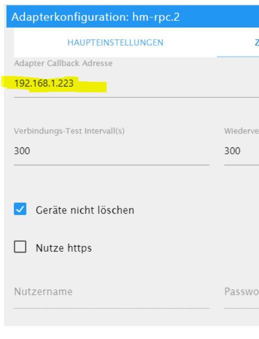

            Lösche mal den Eintrag und starte den Adapter neu .
              Familienvater last edited by
              OK, habe die IP gelöscht, und beim Speichern hat meine Alexa geblubbert :-), zumindest weiß ich jetzt, das mein Trigger-Programm grundsätzlich funktioniert. Ich muss jetzt mal die Sache beobachten, ob der HmIP-Server wieder stabil läuft, bzw. wenn er nicht stabil läuft, ob ich dann zeitnah über Probleme informiert werde.
