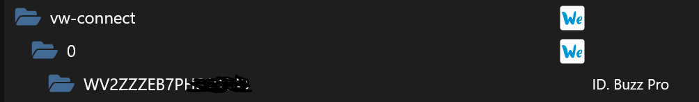

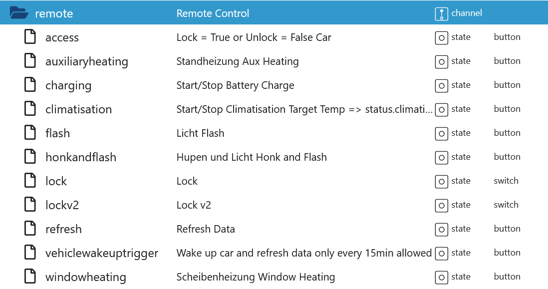

      @arteck bei mir sieht es so aus für meinen ID.7:
        arteck Developer Most Active @bärle last edited by arteck
        @bärle so und jetzt..

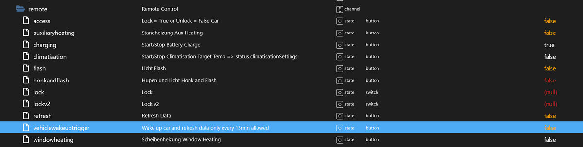

        "flash" und "honkandflash"
        funktioniert das auch oder ist es ein BUG... mal gecheckt ?
        MyzerAT 1 Reply Last reply Reply Quote 0

          ich habe mir im Mai einen ID. Buzz gegönnt und vermute, dass der WeConnect-Adapter auch dafür nutzbar ist – liege ich da richtig?
          Nun zu meinem eigentlichen Problem:
          Da ich aktuell sehr wenig fahre, hatte ich neulich die Meldung im Infotainment, dass meine 12V-Batterie zu schwach sei.
          Mir wurde geraten, hin und wieder die Klimaanlage kurz zu aktivieren und gleich wieder auszuschalten, damit die Hochvoltbatterie die 12V-Batterie nachlädt.
          Momentan mache ich das mehrmals täglich manuell über die Volkswagen App (kurz Klima ein → wieder aus).
          Das würde ich jetzt gerne über Blockly im ioBroker automatisieren.
          Frage:
          Welchen Datenpunkt muss ich dafür ansprechen (Klima EIN/AUS)?
          Gibt es Tipps/Erfahrungen zur Umsetzung? (z. B. Mindestzeiten, wie lange die Klima laufen muss oder mögliche Fallstricke beim Skripten)
          bzw. der Tipp von @arteck mit den Remote Datenpunkten vor allem dem vehiclewakeuptrigger schaut auch sehr vielversprechend aus ?!
          Danke schon mal für eure Hilfe!
          • MyzerAT
            MyzerAT @MyzerAT last edited by MyzerAT
            habe mich etwas von chatgpt beraten und helfen lassen , was meinst ihr dazu, ob das so funktioniert ?
             * ID.Buzz 12V-Top-Up via Klima-Puls
             * - Läuft alle 4 Stunden
             * - Nur wenn SOC > MIN_SOC und NICHT "charging"
             * - Wakeup -> auf frischen carCapturedTimestamp warten (2 Retries à 20s)
             * - Klima 60s ein (per Toggle), dann wieder aus (Toggle)
             * - Pushover-Notify bei Erfolg/Abbruch

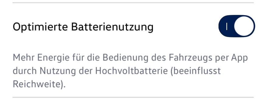

              @MyzerAT Eigentlich brauchst du das nicht, da das Fahrzeug folgende Einstellung hat
              Ansonsten über Blockly mit Steuere Block folgenden Datenpunkt ansteuern. Würde ich aber nicht machen, da ich bezweifle, dass das was bringt. vw-connect.0.FIN.remote.climatisation
              MyzerAT 1 Reply Last reply Reply Quote 1

                Die Optimierte Batterienutzung habe ich ja aktiviert, da ich aber oft tagelang nicht fahre, habe ich diese Meldung "12v Batterie schwach" erhalten !
