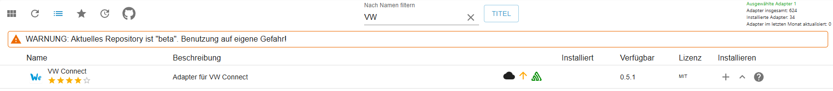

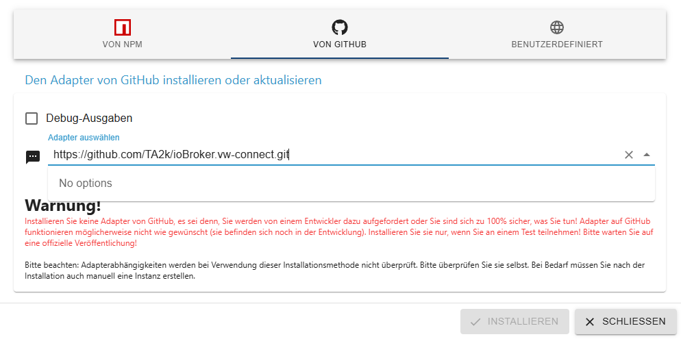

                          stevie77 @tombox last edited by
                          ich hatte den VW-Adapter deinstalliert, weil der Skoda PHEV nun einem VW ID.7 Platz gemacht hat, und wollte ihn nun neu installieren. Lässt sich ja scheinbar nur über Git installieren, aber das bekomme ich gerade nicht hin: Die URL verschwindet immer wieder, wenn ich das Feld verlasse. Wie macht man's richtig?
                          Oder doch die Version 0.5.1 aus dem Beta-Repo http://download.iobroker.net/sources-dist-latest.json installieren (denn im Stable-Repo ist VW-Connect ja nicht mehr enthalten)?
                            Thomas Braun Most Active @stevie77 last edited by
                            @stevie77
                            github:	0.7.12
                            latest:	0.7.12 for 5 months
                            stable:	-.-.-
                            Also nur im Beta-Repo vorhanden. Und lass die Finger von github!
                              stevie77 @Thomas Braun last edited by
                              @thomas-braun Geht also nicht über die ioBroker-GUI? Da gibt's nur ne uralte Version, warum auch immer...
                                @stevie77
                                Bei mir wird da
                                vw-connect 0.7.12
                                angezeigt.
                                iob repo list
                                iob update
                                sagen bei dir?
                                  stevie77 @Thomas Braun last edited by stevie77
                                  @thomas-braun Okay, da hat die Oberfläche wohl ein Caching-Problem oder so was beim Umschalten der Repo-Reihenfolge. Auf Installation von 0.5.1 geklickt und 0.7.12 installiert bekommen. Danach wird jetzt auch diese Version in der GUI unter latest angezeigt.
                                  Vielen Dank!
