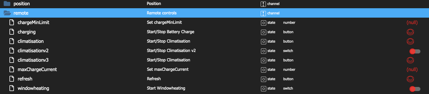

                              hoka last edited by
                              irgendwie bekomme ich das Element lock/unlock oder access nicht unter dem Remote Ordner:
                              habe den aktuellen Adapter 0.7.12 und habe diesen auch schon neu installiert. PIN ist in den Einstellungen gesetzt und korrekt. In der offiziellen myAudi App funktioniert das Auf/Zuschließen remote. Was mache ich falsch?
                              Danke und Grüße
