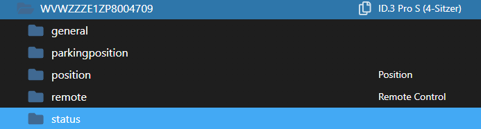

      Hi ich habe ein VW Connect Adapter erstellt.
      Der Adapter kann im Moment VW We Connect, We Connect ID, ID.3, weCharge, myAudi, Seat Connect und Skoda Connect Fahrzeuge einlesen und steuern.
      Außerdem werden die Wallboxen Seat Elli und Skoda Powerpass und weCharge unterstüzt
      F ür die aktuelle Version bitte das latest Repo auswählen:
      VW ID Kilometerstand Daten zu bekommen muss man im Auto die Standortdaten freigeben und die automatische Terminvereinbarung aktivieren.
      In den Instanzoptionen mail und password eingeben und den passenden Typ auswählen.
      Zum manuellen refresh:
      vw-connect.0.refresh
      Remote Steuerung:
      vw-connect.0.vin.remote

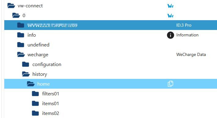

            Hab den Adapter schon installiert, er liest auch Werte aus, allerdings legt er 24 mal den "data"-Ordner an?
            Kann hier allerdings eventuell auch daran liegen, dass das nur noch Daten vom Vorgänger-Fahrzeug sind, auf das ich keinen Zugriff mehr habe.

              data01-data24 is normal das kommt so von VW. In den jeweiligen fields gibt es eine textid die beschreibt was unter value gespeichert ist in der Readme is auch noch eine kleine Hilfe.
