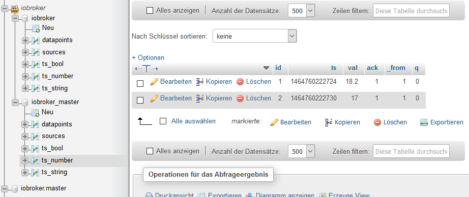

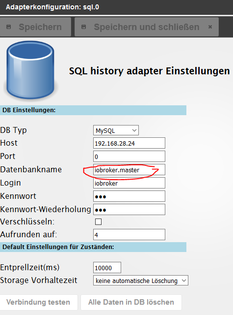

    4. [gelöst] SQL # Datenbankname wird nicht genutzt
    • derAuge
      derAuge last edited by
      EDIT
      Lösung wurde in neuer Version von SQLerstellt
      EDIT Off
      Laut beschreibung kann man dern Datenbankname ändern
      Default Database name is "iobroker", but it can be changed in configuration.
      Es wird jedoch die StandartDB genommen
      2016-05-30 23:00:15.848  - info: host.DS instance system.adapter.sql.0 started with pid 23862
      2016-05-30 23:00:19.141  - debug: sql.0 objectDB connected
      2016-05-30 23:00:19.163  - debug: sql.0 statesDB connected
      2016-05-30 23:00:19.260  - info: sql.0 starting. Version 1.0.5 in /volume2/ioBroker/Master/node_modules/iobroker.sql

                  ABER: CREATE DATABASE iobroker.master
                  Der Datenbankname darf kein "." haben
                  Ohne "." geht es besser:
                  CREATE DATABASE iobroker_master

                  Die Datenbank wurde angelegt und Daten werden geschrieben.
                  interissant ist, dass nun eine Gruppe angelegt wurde
                  PS: die Datenbank "iobroker.master" hatte ich manuell angelegt. Die werde ich nun wieder löschen

                  • Bluefox
                    Bluefox last edited by
                    Was meinst du damit?
                    • derAuge
                      @Bluefox:
                      Was meinst du damit? `
                      bei SQL wurden die beiden Datenbanken (iobroker und iobroker_master) in dem "Ordner" (Gruppe) ioBroker zusammen gefasst. (Siehe Bild)
                      Ich kann nicht sagen wo das her kommt.
                      PS:
                      Nun steht im Admin dass es eine Version 1.0.7 gibt. (Installiert = 1.0.5) Er wird jedoch kein Update-Symbol angezeigt
                      Jürgen
