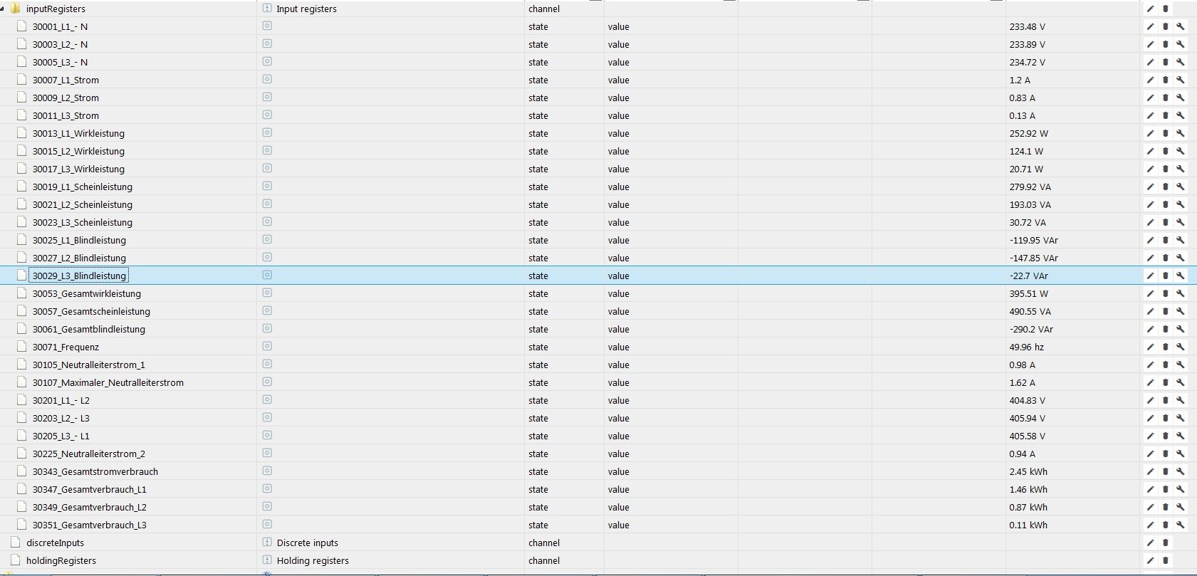

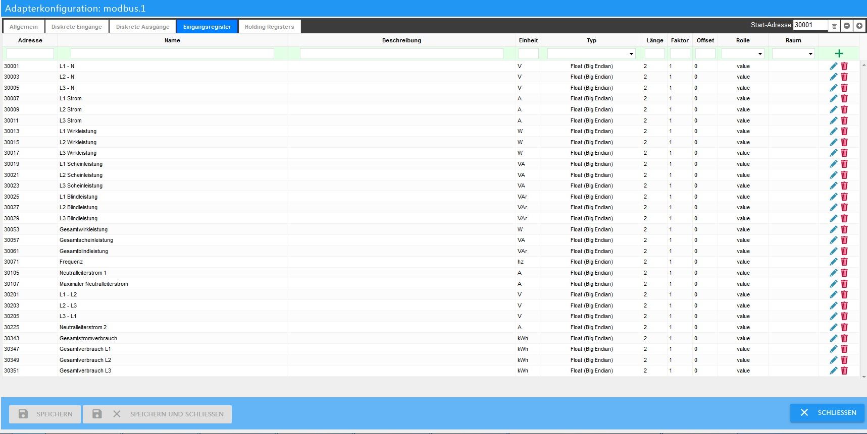

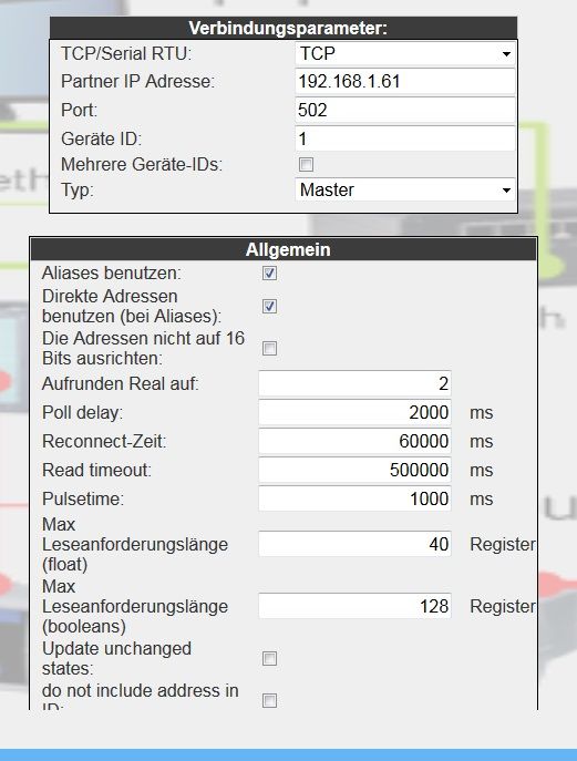

      diesmal keine Frage sondern eine Lösung für Suchende. 😄
      Da hier vielleicht ein paar auch einen ähnlichen Wunsch wie ich hatten/haben einen SDM630 auszulesen, diesen aber nicht direkt per Modbus RTU und USB-RS485 Wandler an den Pi oder einen NUC hängen wollen habe ich nun eine andere Möglichkeit gefunden.
      Ich selber habe es mit dem HF5111B zum laufen gebracht, es gibt aber anscheinend auch noch ein kleineres Modul welches aber leider nicht mit 24V DC läuft. Das Gerät arbeitet als einfaches Modbus RTU - Modbus TCP/IP Gateway
        mujahn last edited by
        Hallo Christian, ich kämpfe gerade mit dem HF5111B Einstellungen, ich habe auch einen SDM630 Zähler, bis jetzt bekomme ich die Modbus RTU Kommunikation zum HF5111B nicht zum laufen, kannst Du mir mal die Einstellungen von Serial Ports Settings und Communicatios Settings schicken. Danke, Gruß Micha
