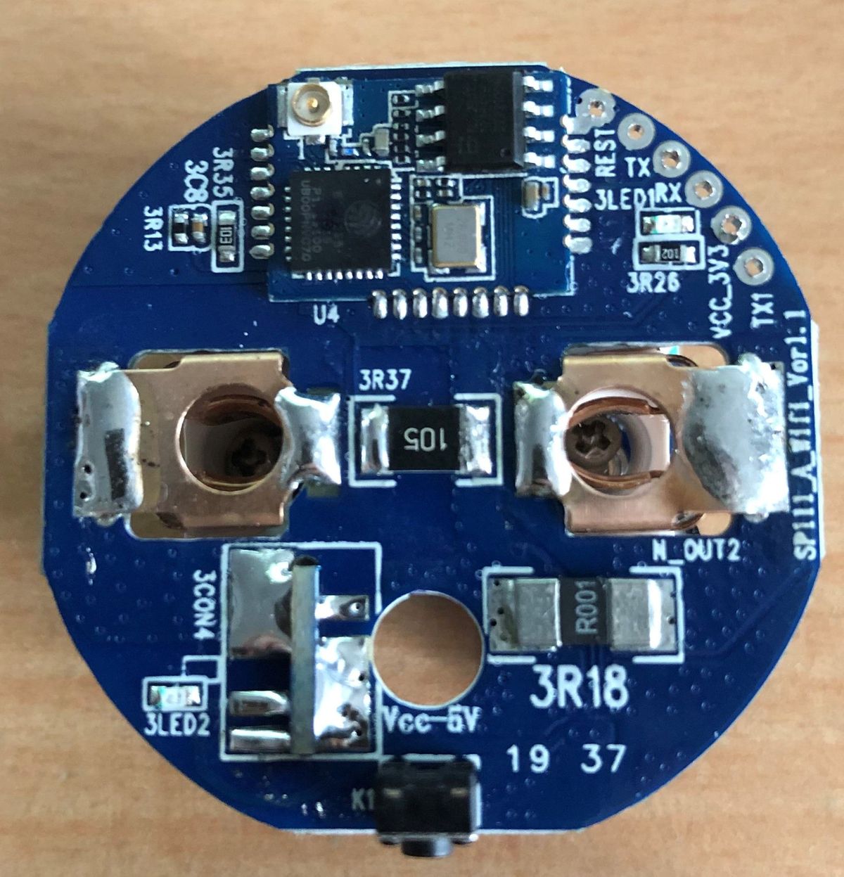

      ich habe mir ein paar SP111 bestellt. Diese scheinen aber ein neues Board verbaut zu haben so das ich nicht sagen kann wo IO0 und GND ist. Ich würde diese gerne mit Tasmota flashen. Kann dies einer von den Profis sagen wo hier GND und IO0 ist?
      Danke schonmal!

                  Hallo, TX1 ist GPI0 und muss somit mit GND (erster Pin oben) verbunden werden.

                          alsn Template folgendes einstellen und neu starten
                          {"NAME":"Gosund SP111 2","GPIO":[56,0,57,0,132,134,0,0,131,17,0,21,0],"FLAG":0,"BASE":18}

                              ich habe mir ein 4er Pack der Gosund SP 111 gekauft. Dort waren alle mit der Platine 1.1 enthalten. OTA ging ohne Probleme. Ich habe mir ein 2er Pack nachbestellt. Ebenfalls 1.1 Platine. Es funktionierte nichts.
                              Nach dem OTA (ist wohl nicht durchgelaufen, aber auch keine Fehler) leuchtet die SP 111 nur noch ganz ganz kurz blau beim Einstecken. Dann nichts mehr.
                              Aufgemacht und mit ESPEasy geflasht. Kein Erfolg. Mit NodeMCU geflasht. Alles wurde wohl korrekt übertragen usw. Die Steckdose bleibt so gut wie tot. Nicht mal mehr der Eingebaute Knopf zeigt eine Reaktion. Strom ist dauerhaft auf der Steckdose. 2. Steckdose genau das gleiche Problem.
                              Kann ich die Steckdosen irgendwie resetten oder wieder zum Leben erwecken?

                                    Ich habe eben nochmal alles per esptool ohne GUI gemacht und vorher mit "erase_flash" alles gelöscht. Danach nochmal mit "write_flash" geflasht und siehe da eben kam die Steckdose und ich konnte per WLAN verbinden.

                                      Ich hatte zwar beim ESPTool (bei der GUI) Flash löschen angehakt, jedoch schien das nicht funktioniert zu haben. Mit dem esptool.py hat es geklappt.

                                            Noch eine Sache: Bei beiden Steckdosen musste ich nach jedem Befehl z.B. erase_flash oder flash_id oder auch write_flash den FTDI Adapter ziehen und neueinstecken. Die Steckdoses haben nach einem Befehl weitere verweigert (Keine Verbindung mehr angenommen). Ob das normal ist/war keine Ahnung.
                                            Nachdem dieses esptool.py installiert wurde über PIP wird dies wohl auch per exe gestartet. Die exe, die beim ESDEasy dabei ist scheint auch eine andere zu sein. Also die über PIP nutzen.
                                            Konkret ausgeführt:
                                            esptool.exe erase_flash
                                            esptool.exe write_flash 0x00000 tasmota-basic.bin
                                            H T 2 Replies Last reply Reply Quote 1
