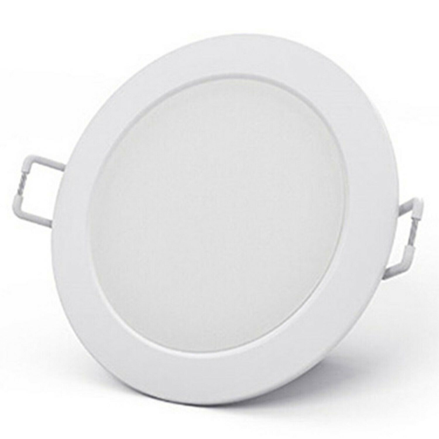

      Hallo ich hoffe ich bekomme hier Hilfe oder einen Grund warum ich dieses Problem habe.
      Ich habe die Lampen vom Bild bei mir installiert. Im grunde funktioniert auch soweit alles. ABER
      Ich muss mit dem Adapter auf der Version 0.0.5 bleiben. Jegliches Update führt zum nicht mehr funktionieren der Lampen.
      Und noch ein weiteres Problem. Wenn jemand den Lichtschalter betätigt und somit die Lampen vom Strom nimmt funktionieren die Lampen nicht mehr sobald sie sich wieder mit dem WLAN Netzwerk verbinden. Ich muss dazu die Instanz erst wieder stoppen und starten.
      Weiss jemand wieso das so ist ? Und hat evtl jemand ein Script für mich womit ich genau diese funktion nachbauen kann -> ich habe schon einige Scripte gesehen. Leider hat keins funktioniert.
      Danke und gruss
      Hohenbostler
      • crunchip
        crunchip Forum Testing Most Active @Hohenbostler last edited by
        @Hohenbostler wie auch schon im Thread, habe ich v0.0.7
        Das die Lampe nicht mehr funktioniert, nachdem sie Stromlos war ist bei mir nicht der Fall, ich habe das Problem, daß ,wenn sie Stromlos war( z.b. Stomausfall, sich die Lampe automatisch einschaltet und ich sie dann manuell ausschalten muss
