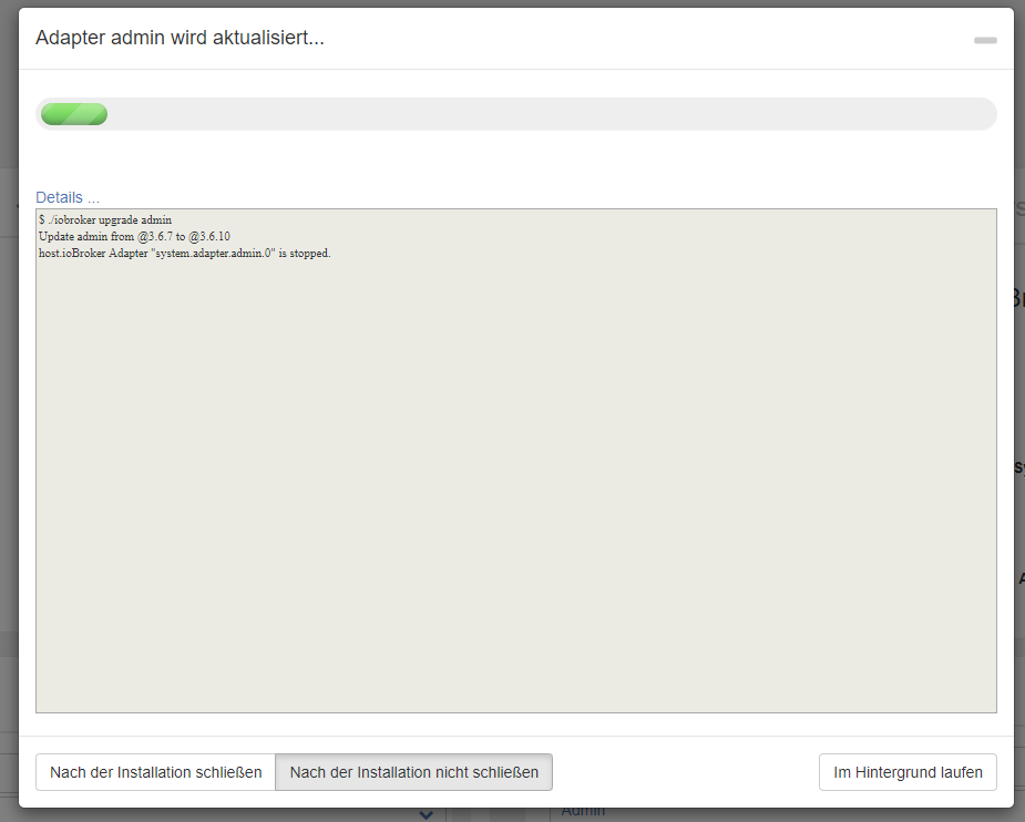

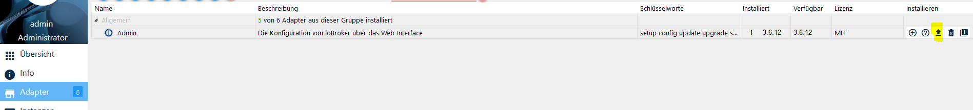

      wollte gerade auf die neue Adminversion updaten, dass funktioniert leider nicht.
      Nach einiger Zeit schließt sich das Updatefenster und es wird nach wie vor die alte Version angezeigt.

        @Oli mittlerweile gibt es v 3.6.12
        wenn du vllt nur ein Browse cache Problem hast. guck mal auf putty, welche Adapter version läuft.
        wenn du ein Adapter update machst, klick doch in der Anzeige auf nicht schliessen wenn beendet. dann kannst du dir die Installation genau ansehen und siehst auch eventuelle Fehler.

          er fängt an und bricht dann irgendwann ab. Die Version 3.6.12 wird mir gar nicht angezeigt.

              mit gar keiner
              so bleibt er stehen, wenn ich "Nach der Installation schließen" drücke geht das Fenster einfach zu

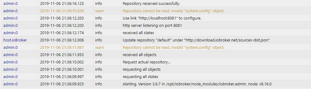

                    im Log zeigt er mir folgendes:
                    crunchip 2 Replies Last reply Reply Quote 0

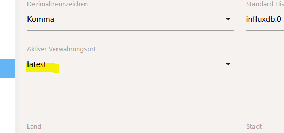

                      @Oli versuchs mal, in dem du auf latest umstellst
                      • O

                          crunchip Forum Testing Most Active @Oli last edited by
                          @Oli oben auf deinen Schraubenschlüssel und dann Verwahrungsort
                          • O
                            Oli @crunchip last edited by
                            @crunchip
                            und was muss ich da eingeben?
                            Sorry für die dummen Fragen, habe das noch nie gemacht.

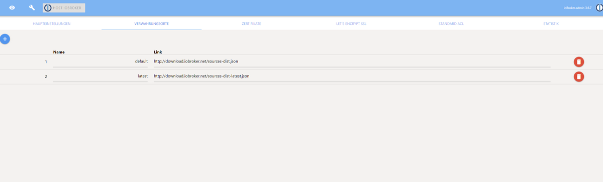

                            • crunchip
                              crunchip Forum Testing Most Active @Oli last edited by crunchip
                              anschliessend gehst du auf instanzen, drückst einmal oben auf neu laden, dann auf Adapter und wieder oben auf Adapterinformationen aktualisieren, danach sollte eine Neue Auswahl an update´s der jeweiligen Adapter, die du nicht im latest hast, anzeigen. wie auch den Admin. Sollte sich da nichts tun, guck nochmal ins log ober nochmal die warn meldung admin.0 Repository cannot be... erschienen ist

                                      du kannst mal schauen, ob es was nützt, wenn du ein upload vom admin machst, siehe Bild und danach nochmal versucht das update anzustossen 950f71c3-c4b3-43f2-a57e-38d2d04d1fed-image.png

                                          @crunchip
                                          ist genau das gleiche Ergebnis

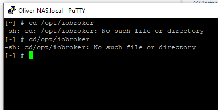

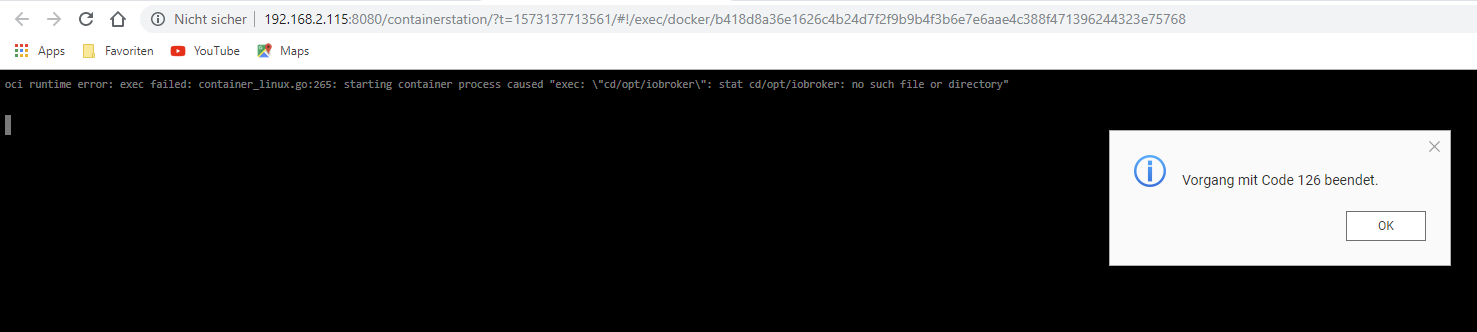

                                            Reboot einmal durchgeführt .
                                            Zeige mal :
                                            cd /opt/iobroker
                                            iobroker list adapters
                                            nodejs -v
                                            node -v
                                            npm -v
