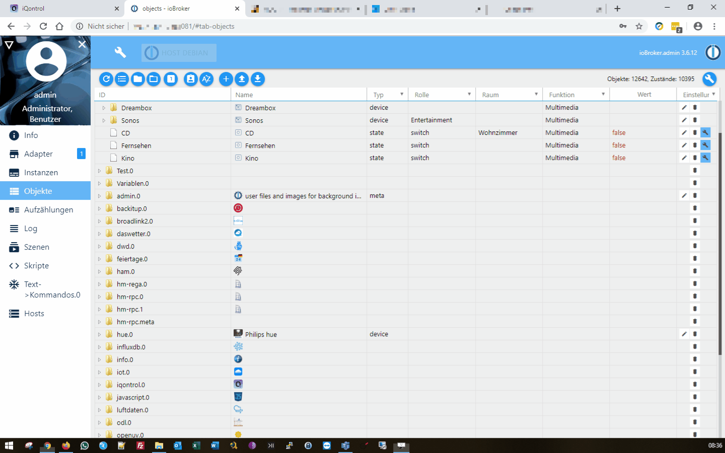

      Ich hab im IOT unter Alexa Geräte eine Aktion Fernsehen.

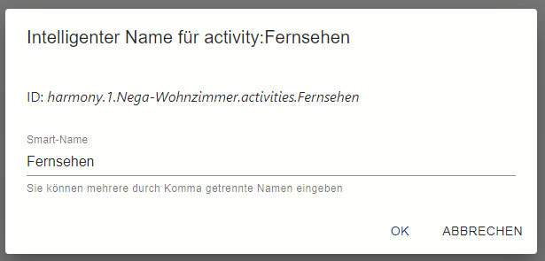

      Jetzt reagiert die aber auf 2 (Fernsehen ein/aus & TV ein/aus) Befehle, obwohl nur Fernsehen eingetragen ist.
      Liegt das an Alexa, dass die auch auf TV reagiert oder hab ich wo was übersehen?

        Man kann mehrere SmartNames für einen Datenpunkt vergeben.

          Lt. Screenshot ist nur Fernsehen als Smartname vorhanden.

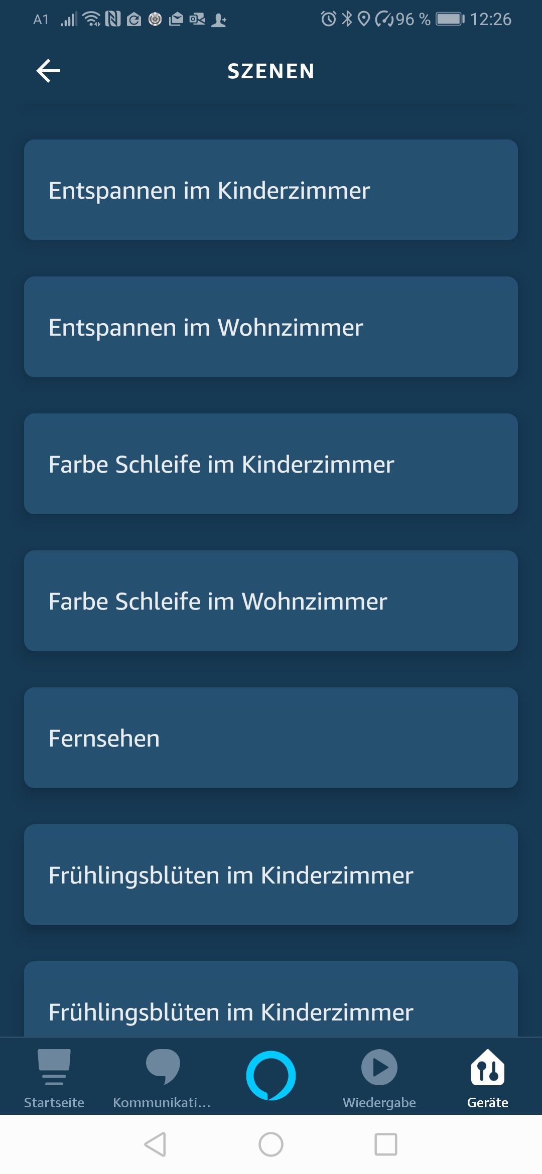

              Fernsehen taucht nur in der App unter Geräte--Szenen auf.
              Screenshot_20191107_122639_com.amazon.dee.app.jpg Screenshot_20191107_122531_com.amazon.dee.app.jpg

                wenn das eine Standardszene von Alexa ist, dann könnte ich mir vorstellen, dass die auch internationale Standardbegriffe reagiert.
                So wie zum Beispiel "Radio" in Alexa vordefiniert bzw. "besetzt" ist
                Was ist denn wenn du die Szene deaktivierst?
                Du benötigst dies Szene ja nicht, wenn Du "Fernsehen" auch als "Gerät" verfügbar hast

                  Unter Geräte tauchte es nicht auf.
                  Ich hab jetzt im IOT-Adapter Fernsehen gelöscht, in der Alexa App Fernsehen gelöscht und neue Geräte suchen lassen.
                  Jetzt taucht Fernsehen wieder unter Szenen auf, obwohl Fernsehen im IOT-Adapter nicht neu hinzugefügt wurde.
                  Liegt dass eventuell am IOT-Skill?
                  Muss dort auch noch extra was gemacht werden?

                      Also, jetzt scheint es unter Szenen als Fernseher auf.
                      Reagiert aber auch noch immer auf TV, obwohl dies nirgends eingestellt ist, bzw. ein Skill darauf zugreift.
                      Der einzige Skill wäre der IOT. Aber im IOT-Adapter ist eben nur Fernseher.
                      Und warum es unter Szenen und nicht unter Geräte auftaucht?
                      Liegt das eventuell am Typ?
                      Ich habe ACTIVITY_TRIGGER statt SWITCH verwendet.
