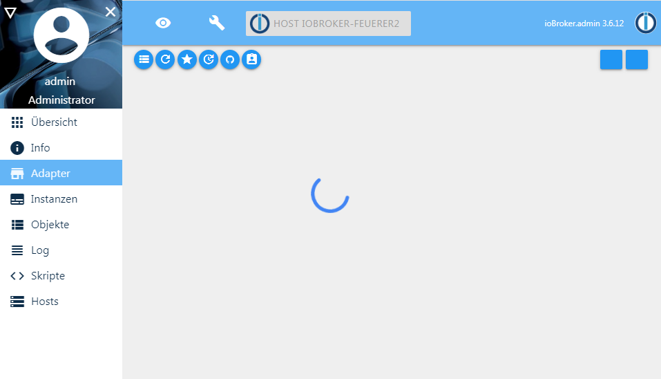

      Hallo
      das System läuft eigentlich einwandfrei, aber leider lädt er im tab_adapter keine Adapterliste mehr, hab schon einen Reboot gemacht, auch Update-installationen über den Info-Tab hat nichts gebracht. (aktuell sind keine Updates angezeigt im Info-Tab)
      der iobroker kommt auch ins INet, ping zu google und apt-get update funktionieren
      unter Verwahrungsorte ->Latest steht: http://download.iobroker.net/sources-dist-latest.json
      hab auch keinen pihole am laufen
      bis vor kurzem hat das ding ja noch einwandfrei funktioniert

            Seige mal bitte einen kompletten Screenshot davon .
              Farmer-cb last edited by
              ![0_1573120555780_9d63b106-9234-4f04-a21d-f82b41c53d35-image.png](Lade 75% hoch)

                  Farmer-cb @Glasfaser last edited by
                  @Glasfaser
                  irgendwie hat es das Bild nicht hochgeladen.....
                  Aber jetzt kommts
                  Röstkartoffel 1 Reply Last reply Reply Quote 0
