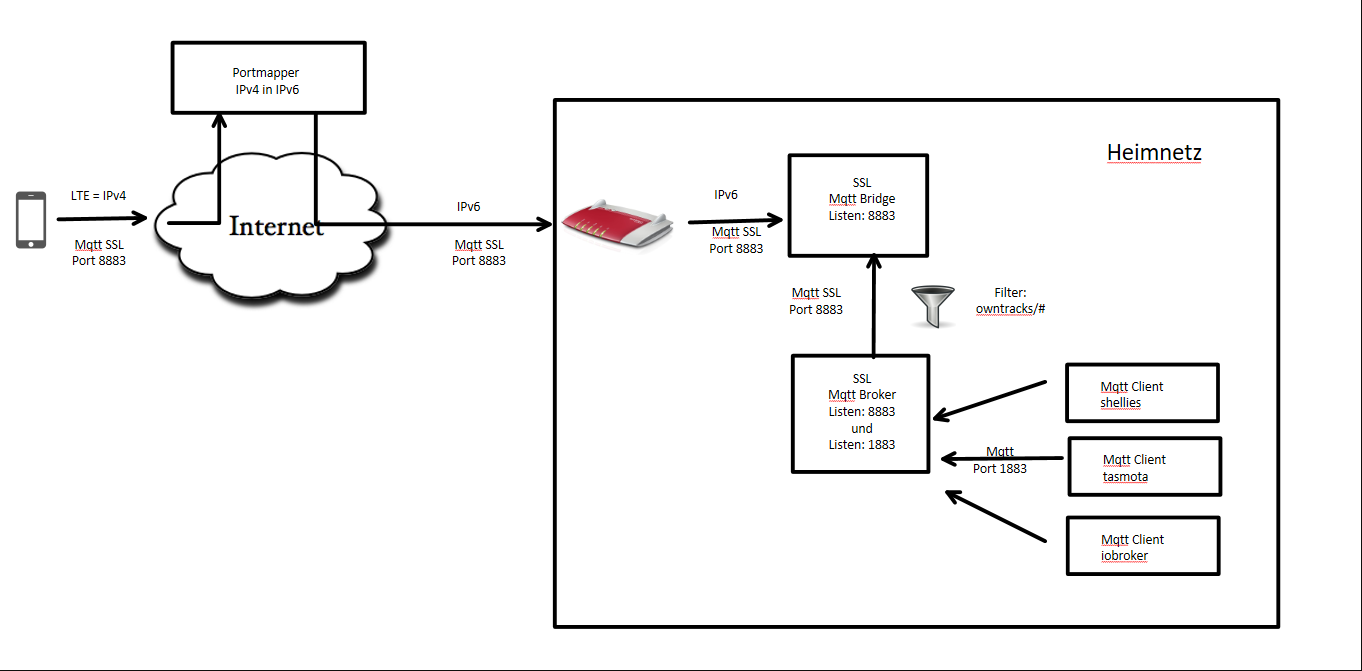

                  @david-g Ich habe das inzwischen ohne VPN aber mit mosqitto als MQTT Broker gelöst. Ich schau mal ob ich den Beitrag finde, dann kann ich Dir das sagen. Übertragung wird über Zertifikate verschlüsselt.

                      So ich habe mein Beitrag gefunden, wenn Du soviel schreibst wie ich, dann weiß man dass man mal was vorgestellt hat, aber musst ewig suchen. Ich beginne nun Lesezeichen für meine eigenen Beiträge zu machen :
                      https://forum.iobroker.net/topic/23078/multihost-slave-zu-viel-traffic/10

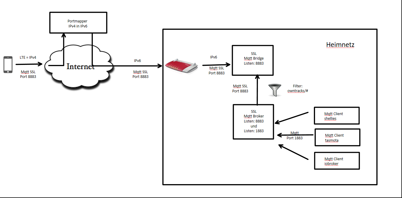

                      Die portmapper Geschichte brauchst Du nicht, sondern einfach die mqtt ssl verbindung.
                      Die mosquitto Installation selbst ist easy - brauchst nur mit
                      sudo apt install mosquitto
                      installieren.
                      Wie Du die Bridge und die Zertifikate erstellst habe ich aus den Videos von Steve benutzt:
                      http://www.steves-internet-guide.com/mosquitto-bridge-configuration/
                      und hier die Zertifikate für die mqtt - ssl kommunikation:
                      http://www.steves-internet-guide.com/mosquitto-tls/

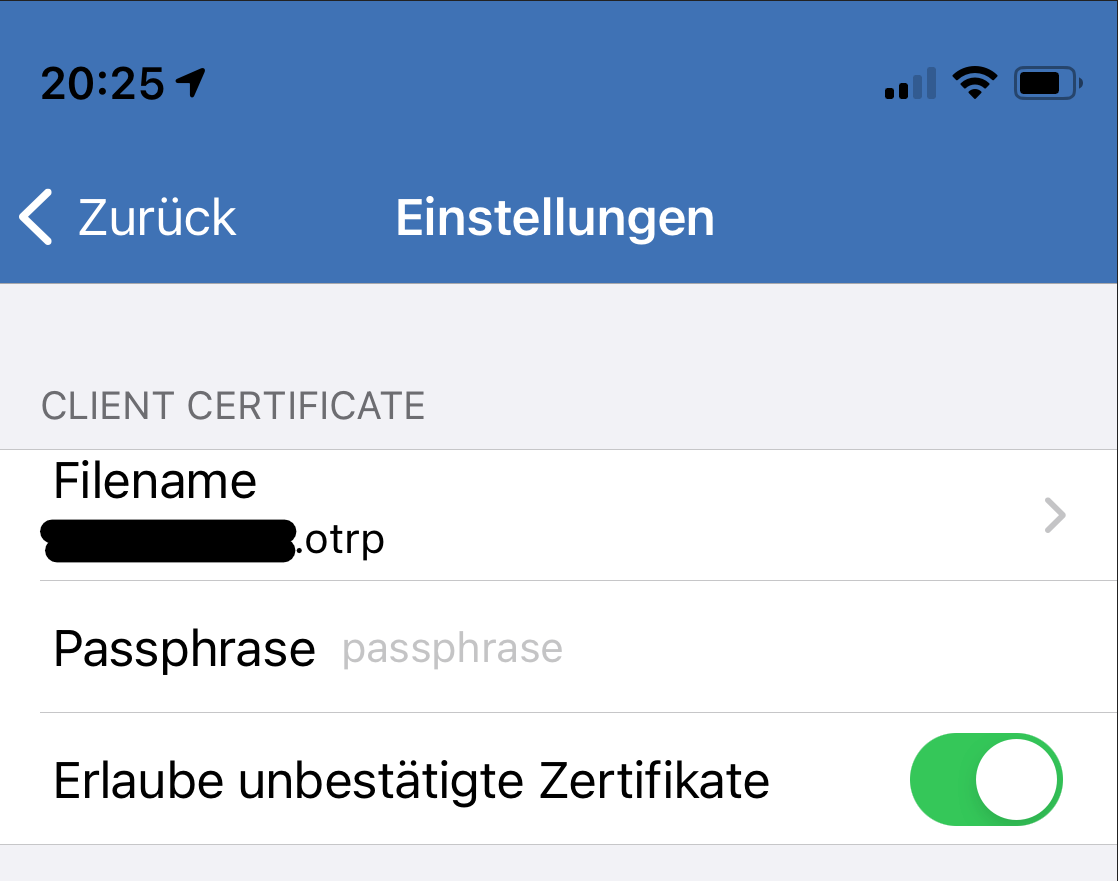

                      Wie Du das Client Zertifikat in die owntracks importierst - siehst Du hier:
                      https://owntracks.org/booklet/features/tlscert/
                      Da ich owntracks auf IOS laufen habe schickst Du Dir das Client Zertifikat als Mail mit einem Anhang und der Endung:
                      .otrp
                      unter dem Link findest Du auch ein Anleitung wie Du unter Android das Zertifikat importierst.

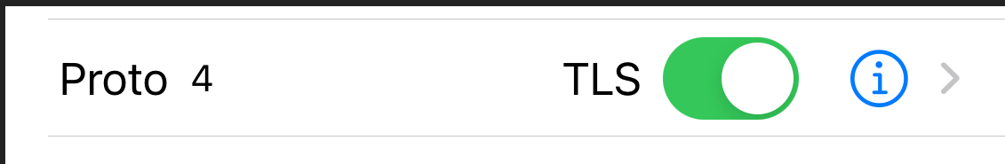

                      In den Settings - kann ich Dir nur zeigen, wie die Einstellungen dann unter IOS aussehen:

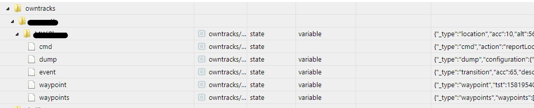

                      Die ganzen Informationen kommen dann über den mqtt-Adapter als Client in den iobroker:
                      Damit solltest Du die wesentlichen Informationen haben.

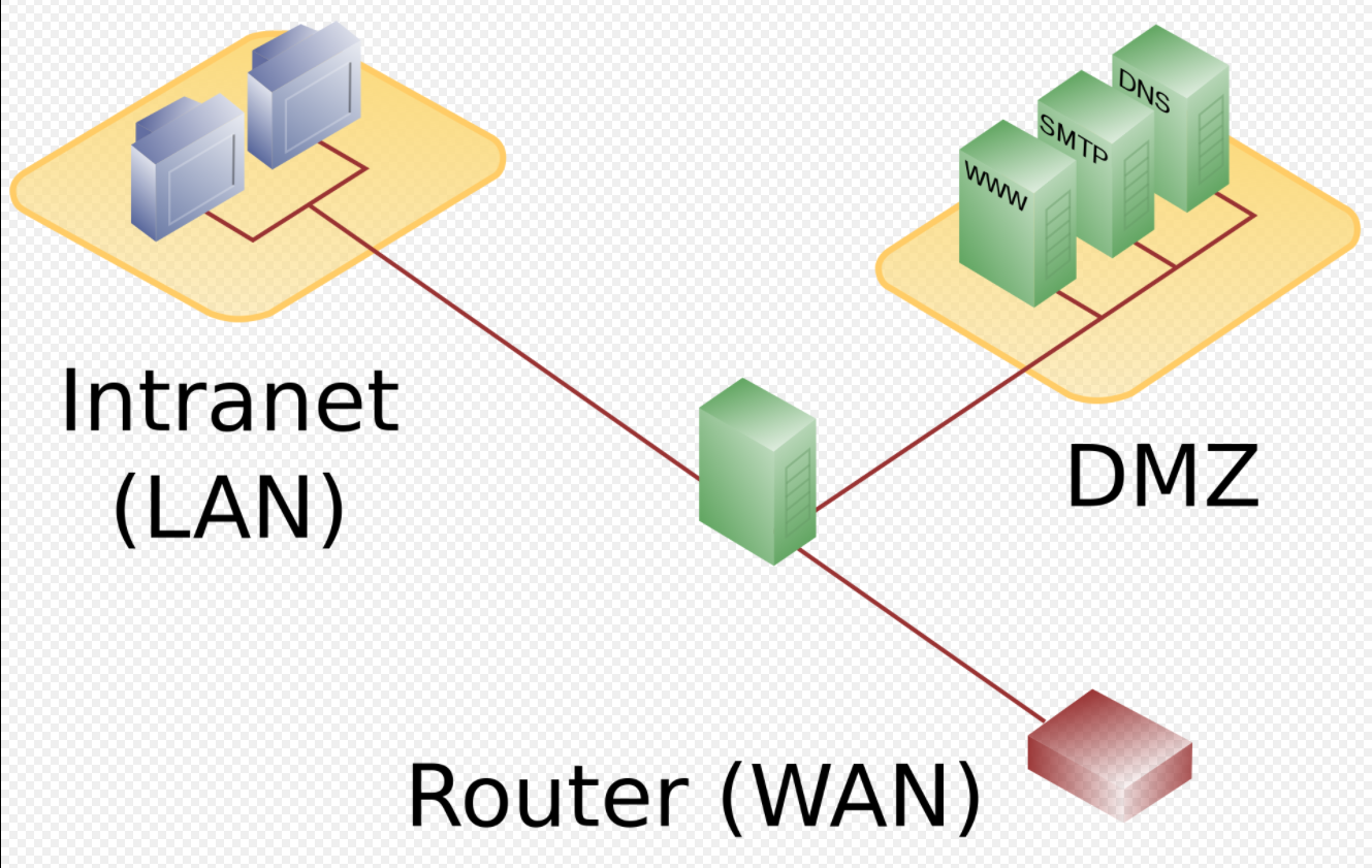

                          Wenn Du um Netzwerksicherheit und DMZ wissen willst - mal wieder Wikipedia:
                          https://de.wikipedia.org/wiki/Demilitarisierte_Zone_(Informatik)
                          Hab auch gerade noch bisschen gegoogelt. Wenn Du die bridge auf einer extra Hardware kann man diese als Exposed Host in der FB deklarieren und ist ggf. noch extra abgesichert:
                          Hier mal ein entsprechender Artikel:
                          https://avm.de/service/wissensdatenbank/dok/FRITZ-Box-7590/131_DMZ-in-FRITZ-Box-einrichten/
                          Sofern ich das aber verstanden habe - wird an dieses Gerät alle Ports nach außen freigegeben und Du musst halt quasi mit einer eigenen Firewall das ganze absichern

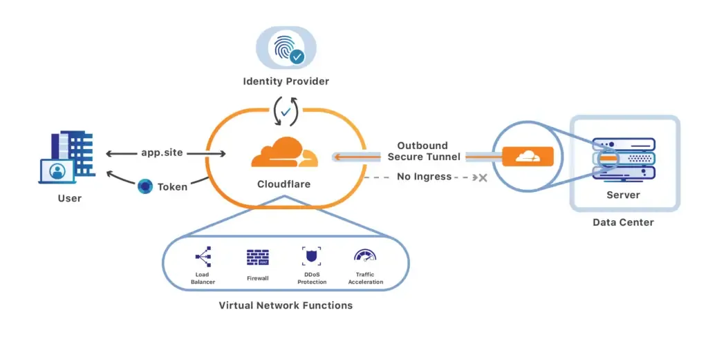

                            Cloudflare Argo & Access - Kein VPN und Port Forwarding
                            Das hat sich auch ganz interessant angehört.
                            Das Argo wäre hier dann wohl das Mittel der Wahl.

                                Hab das so verstanden, dass der cloudflaretunnel vom raspberry zu cloudflare aufgebaut wird.
                                Das Handy kommuniziert über eine URL die mit cloudflare verbunden ist.
                                Oder hab ich das falsch verstanden?
                                • mickym
                                  mickym Most Active @David G. last edited by mickym
                                  @david-g
                                  Der Tunnel zum internen Netz ja - aber das Handy braucht mE eine App. Was soll denn eine URL da machen?
                                  Also entweder habe ich was falsch verstanden, aber mE brauchst Du dann auf dem Handy eine dieser Apps:
                                  https://apps.apple.com/us/app/1-1-1-1-faster-internet/id1423538627 (IOS)
                                  oder
                                  https://play.google.com/store/apps/details?id=com.cloudflare.onedotonedotonedotone&hl=de&gl=US (Android)
                                  aber ich habe mich natürlich habe ich mich damit nicht intensiv beschäftigt - aber eine URL an sich kann ich mir nicht vorstellen - im Handy kannst ja schlecht angeben, diese APP bitte das nutzen, diese APP was anderes nutzen. Also wird entweder alles zu einem VPN geleitet oder nicht (egal ob das mit Boardmitteln oder solcher Apps geht).
