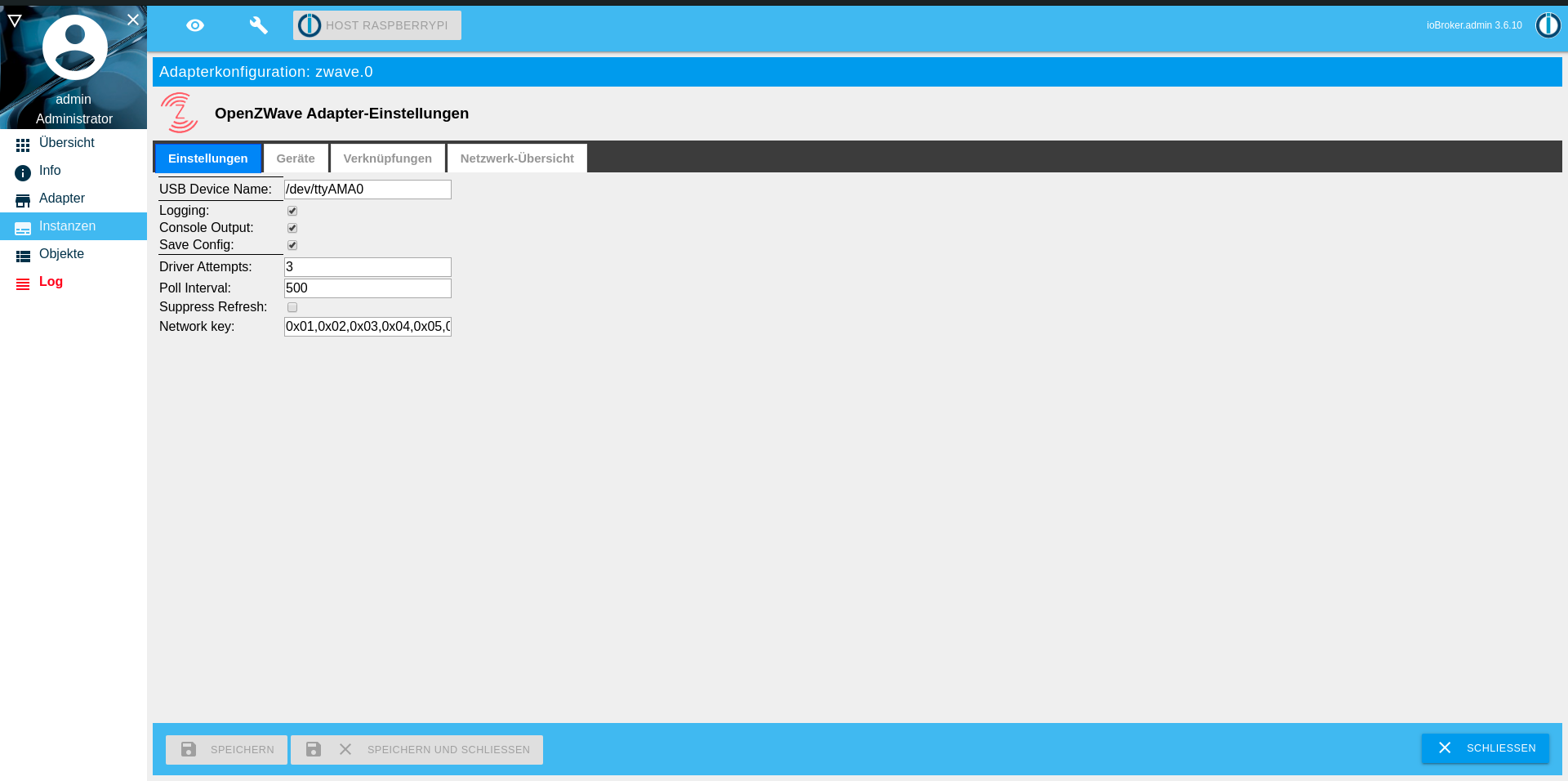

      Hallo, ich plage mich schon seit tagen mit dem Zwave Adapter.
      Ich befolgte letztendlich diese Anleitung: https://blog.unltd-networx.de/iobroker-z-wave/
      Als Z-Wave Bridge setzte ich den Aeotec Z-Stick Gen5 ein.
      Z-Wave Adapter Version: 1.6.3
      pi@raspberrypi:~ $ ls -l /dev/serial*
      lrwxrwxrwx 1 root root 5 Nov  7 11:15 /dev/serial0 -> ttyS0
      lrwxrwxrwx 1 root root 7 Nov  7 11:15 /dev/serial1 -> ttyAMA0

      Der Error Log in ioBroker sagt leider wenig aus:
      zwave.0	2019-11-07 11:37:10.953	error	failed to start driver
      zwave.0	2019-11-07 11:37:10.029	info	starting. Version 1.6.3 in /opt/iobroker/node_modules/iobroker.zwave, node: v10.17.0
      host.raspberrypi	2019-11-07 11:37:09.347	info	instance system.adapter.zwave.0 started with pid 2388
      host.raspberrypi	2019-11-07 11:37:06.837	info	stopInstance system.adapter.zwave.0 killing pid 2327
      host.raspberrypi	2019-11-07 11:37:06.836	info	object change system.adapter.zwave.0
      Hier meine Konfiguration:
      Hoffe es kann mir jemand weiter helfen.
      Dankeschön
      Mod-Edit: bitte keine externen Bildhoster verwenden. Verwende bitte die "Bild hochladen"-Funktion. ZWave Adapter mit Aeotec Z-Stick Gen5 .png

        Das Problem hat sich erübrigt, ich habe in einem anderen Forum (https://community.home-assistant.io/t/z-wave-cannot-connect-after-moving-to-raspberry-pi-4/126949/15) die Lösung gefunden.
        Für die die ein ähnliches Problem haben:
        schließt einfach einen USB Hub an einem der USB 2.0 Prots des Pi 4 an und den Stick dann am USB Hub.
        Warum auch immer, aber Hauptsache es Funktioniert.
