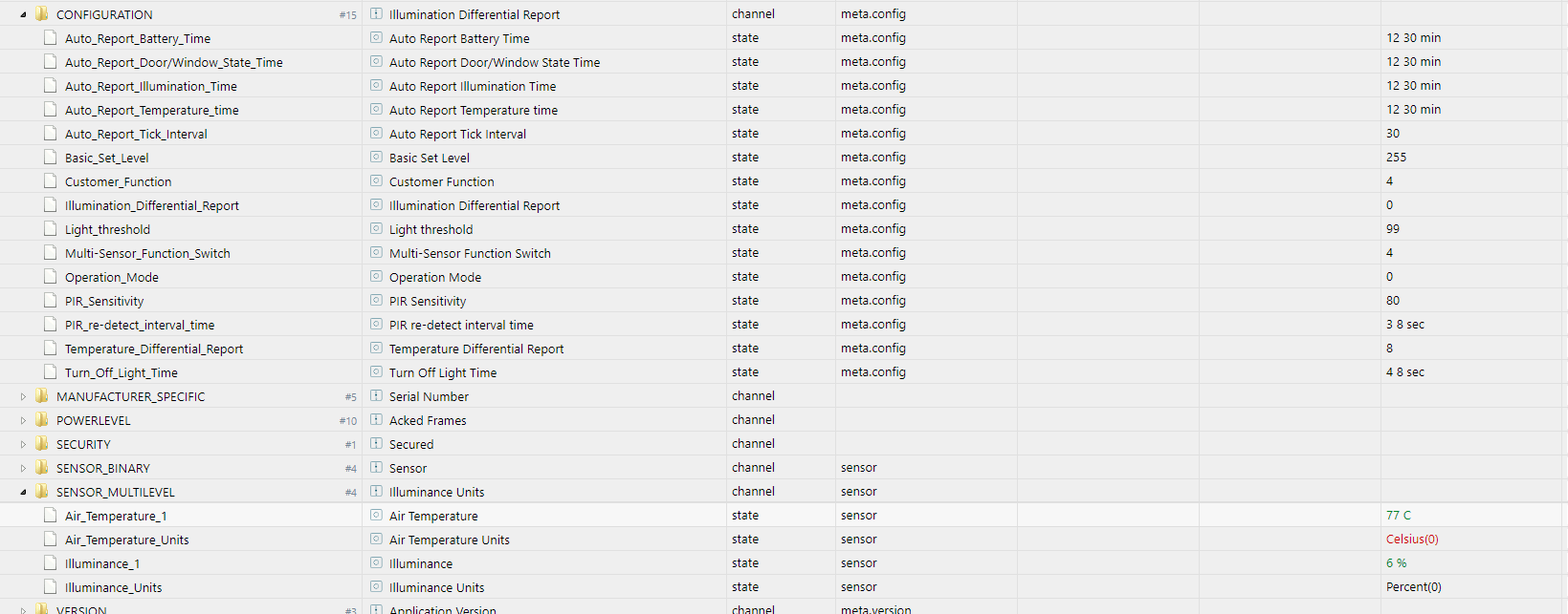

      habe eine Tür/Fensterkontaktschalter mit Helligkeits und Bewegungsmelder und Temperaturmessung von Philio-4-in-1-Sensor && Devolo Türkontakt/Fensterkontakt Leider zeigt er nur Fahrenheit an und keine Celsius. Und ich stelle mich zu blöd an.
      Help for configOperationMode (numeric code 5):
      2 Bit Mask - When 1, Test Mode is Enabled, When 0, Test Mode is Disabled. 4 Bit Mask - When 1, Door/Window function is Disabled, When 0, Door/Window function is Enabled. 8 Bit Mask - When 1, Temperature Scale is Celsius, When 0, Temperature Scale is Fahrenheit. 16 Bit Mask - When 1, Illumination Report after event trigger is not sent, When 0, illumination report after trigger is sent. 32 Bit Mask - When 1, Temperature report after trigger is not sent, When 0, temperature report after trigger is sent. 64 Reserved. 128 Bit Mask - When 1, Back key release into test mode is disabled, when 0, back key into test mode is enabled.
      habe dieses soweit verstanden hoffe ich. Das wenn ich Celsius habe möchte einen 8 Bit Code erstellen muss mit 1
      wenn ich mich recht entsinne sieht ein 8 Bit Code so aus 00000001 ist doch richtig oder??
      Nur wie stelle ich den hier ein?
      http://devel.pepper1.net/zwavedb/device//913
      Habe selbst das hier gelesen. verstehe nur nicht wie ich es einstellen muss. Kann mir einer einen Tipp geben? wie es geht ?

        smudu @Snowboy99 last edited by
        @Snowboy99
        Schau mal hier nach:
        Zwave Alliance
        Das müsste 8 sein.
        Bit 0 zählt 1
        Bit 1 zählt 2
        Bit 2 zählt 4
        Bit 3 zählt 8
        etc.
        Wenn du noch einen Parameter auf 1 setzen willst, einfach die Zahlen addieren.
        Ich bin gerade nur etwas verwirrt, weil bei mir im DP 0 steht.
        iobroker zeigt mir unter Configuration anscheinend die Defaults statt der tatsächlichen eingestellten Werte an.

          Hey, @smudu
          Danke für deinen Tipp, Ich habe deinen Tipp ausprobiert und das Problem besteht leider trotzdem weiterhin. und ich habe es mit 5 Sensoren ausprobiert.

            AlCalzone Developer @Snowboy99 last edited by
            @Snowboy99 Um Bit 3 auf 1 zu setzen (und alle anderen auf 0), musst du wie smudu schon geschrieben hat, den Wert auf 8 setzen.
            Setzt du denn den richtigen Wert? Operation Mode ist bei dir 0, nicht 8.

              Snowboy99 @AlCalzone last edited by
              @AlCalzone Viele Vielen Dank das hat geklappt 😄
