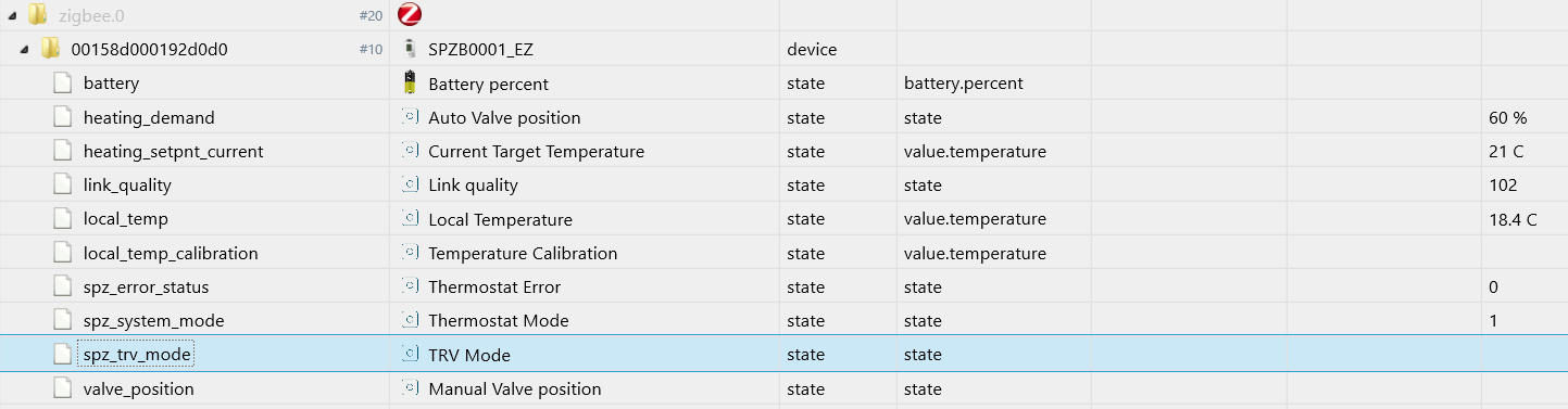

      Habe das Euronics Zigbee Thermostat. Alle 2 Minuten ist ein Geräusch das sich anhört wie ein Stellmotor im Leerlauf. Habt ihr das Problem auch?

          @toki1973 hab den auch und wenn man die Temperatur ändert hört man den, logisch, aber wenn sich nix ändert hört man auch keinen Stellmotor.

            Seltsam, ich habe nochmals einen Werksreset gemacht und mit dem Zigbee Stick verbunden. Funktionierte alles wunderbar. Trotzdem hört man alle paar Minuten den Stellmotor, aber ohne das etwas geregelt wird.
            Hier mal die Parameter: 324a88a3-7ea1-4e14-9a90-401b6070b961-image.png

              Asgothian Developer @toki1973 last edited by
              @toki1973
              Ich hab das auch nicht. Bitte beobachte mal ob wenn du das Geräusch hörst auch der Wert für heating_demand angepasst wird.

                Marco Laser @toki1973 last edited by
                @toki1973 klar wenn du 18° hast aber er 21 haben soll regelt er erstmal bis sich die Temperatur in die Richtung bewegt. Aber wenn du die 21 erreicht hast sollte er runter Regeln und das ne Weile so lassen
