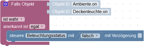

      ich habe folgendes Problem.
      Ich habe mir einen Datenpunkt Beleuchtungsstatus erstellt.
      Wollte es mit Blockly machen.
      Der soll auf FALSE springen wenn Lampe 1 ODER Lampe 2 ODER Lampe 3 an ist sonst auf TRUE
      Das mit dem FALSE habe ich schon.
      aber wie mache ich das er auf TRUE springt wenn keine der Lampen an ist?
      Ich finde das Else nirgends.
      Danke im Voraus
      LG Martin

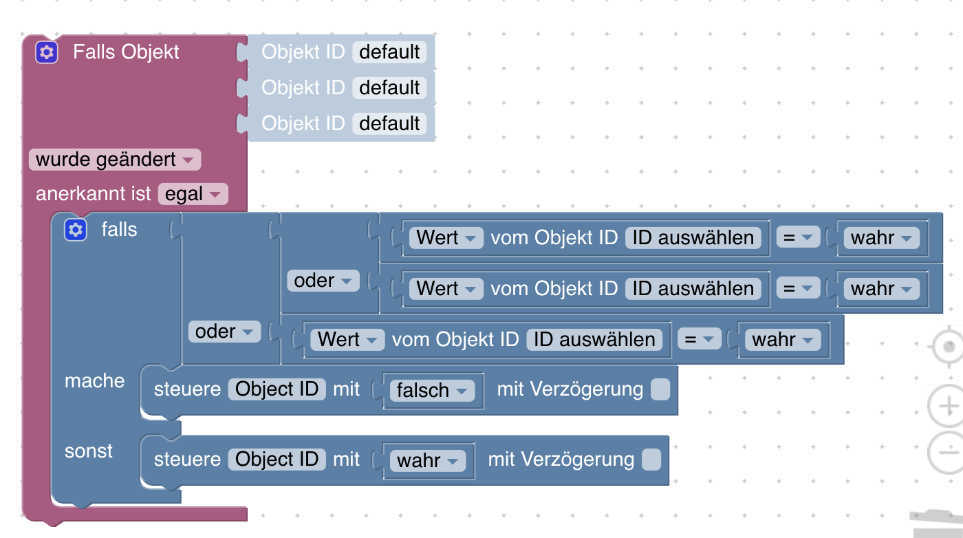

          • dslraser
            dslraser Forum Testing Most Active @kaiserm last edited by dslraser
            @kaiserm
              Hammer. Danke Dir.
              Die Blöcke hätte ich wohl nie gefunden.
              Der Datenpunkt wird nun nach Wunsch geändert.
              Macht es was aus wenn der Datenpunkt zwar gesetzt wird, sch die Fareb aber immer wieder auf rot ändert?
              LG Martin
              • dslraser
                @kaiserm sagte in Datenpunkt mit Script ändern?:
                Ich weiß ja nicht was Du mit Deinem Blockly vor hast, aber oben hast Du als Trigger .on
                Diese DP haben mit der Farbe nichts zu tun.
