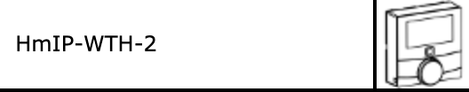

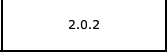

        welche Firmware ist auf dem HMIP WTH ?
        Sonst vielleicht mal ablernen und resetten und wieder anlernen.
        Ich habe mehrer davon und alle funktionieren wie sie sollen.
        Firmwarestand

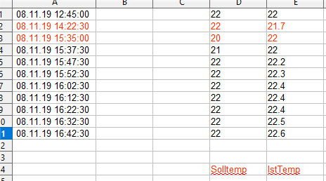

          Habe auch 2.0.2 drauf. Hier in der Auswertung schön zu sehen , das z.b von 14:22 bis 15:35 gar nichts empfangen wurde, obwohl sich die Temp. geändert hat.
          Komischerweise macht er jetzt genau einen 10 Minuten Takt. Weiß nicht warum. Hab die auszulassenden Statusmeldungen und die unveränderten auszulassenden Meldungen mal in den Geräte Einstellungen auf 1 gestellt. Vielleicht drum.

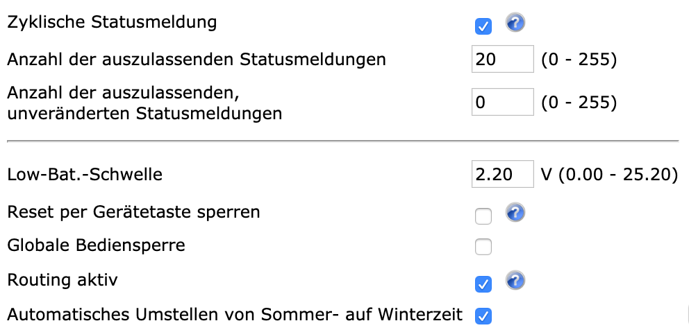

            bei mir sind die so eingestellt
            spinotti 1 Reply Last reply Reply Quote 0
