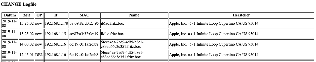

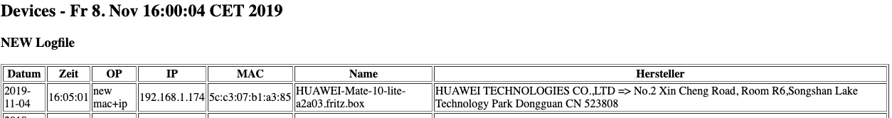

      ich möchte gerne wissen, was in meinen Netzwerk los ist, d.h. wann kommt ein neues Devices hinzu, wann wird eine neue IP-Adresse generiert etc.
      Ich generiere mir bei neuen devices eine Push-Nachricht.
      Dafür braucht mein ein wenig Skript (hier python):

      Hier die DB für MAC->Hersteller:
      oui.csv
      Und hier ein wenig Shell-Skript, um die Ergebnisse aufzuhübschen:

      Was ist anzupassen:
      Verzeichnisse in Shell-Skipt
      Token für pushover
      Die python Datei und das oui,csv liegen im gleichen Verzeichnis.
      Ist mit python 3.7 erstellt worden.
