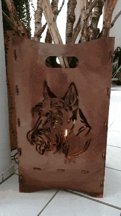

              Hier kurz die Ergebnisse:
              Flickerlampe mit 3 Modis, die 2 anderen sind aber nur dauerleuchten und langsam gleichmäßig an und aus. Sieht ganz nett aus, aber mit smarter Steckdose nur bedingt smart.

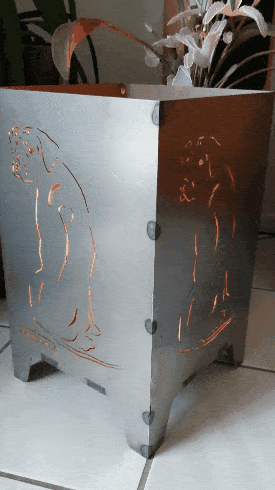

              Eine leicht stärkere Flickerlampe, leider waren die Löcher zu groß, so das man direkt auf die Lampe geschaut hat, mit den Ästen im Feuerkorb wirk es dann waber wieder recht gut.

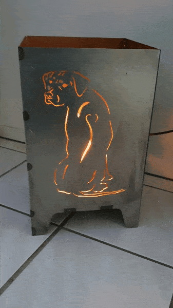

              144 Leds 1m ws2812b in 4 segmente aufgeteilt und unterschiedlich flackern lassen, unten und in 2 Ecken geklebt. Dadurch sieht man die LEDs nur indirekt und gespiegelt für den besseren Effekt. Auch wenn nur klein gelasert wurde, sieht es nicht wirklich gut aus wenn man die LEDs direkt sehen kann. leicht weißes Plexiglas würde eventuell auch gehen, aber so bin ich voll zufrieden.
              Und dank @Dutchman auch direkt über iobroker steuerbar.
