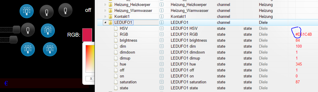

      Actually only following attributes are supported:
      • RGB: If RGB exists in PossibleSets and in Readings it will be
      combined into one state that can be read and written. Values like #234567
      will be automatically converted to 234567.
      • on off state: If on and off exist in PossibleSets and state in Readings,
      it will be combined into on state under name state. It can be controlled with true and
      false and commands will be changed to set DEVICE on and set DEVICE off. `

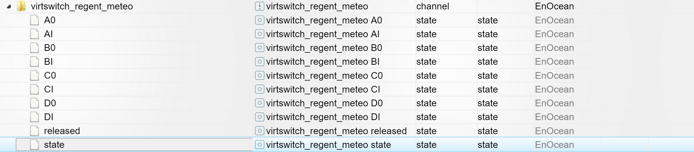

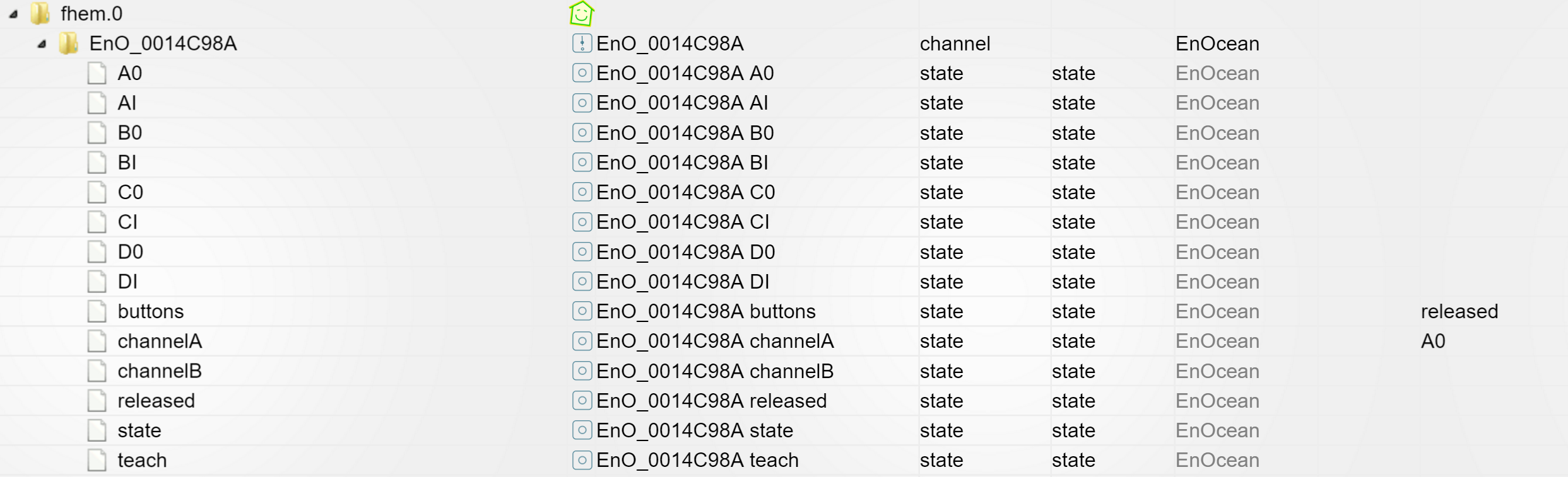

              Ich verstehe noch nicht ganz was AI und AO sind. Input/Output von Channel "A"?
              Dann kann ich versuchen die auch zusammenzufassen. Es währe aber nicht schlecht zu wissen, ob das Konstrukt XI/XO ziemlich verbreitet ist. Kann es auch XYZI/XYZO sein?
              Warum dann in Readings: statt "A0" steht "ChannelA"? WTF :lol:
              Jetzt habe ich gesehen, dass es Anull und AI sind. Was ist das?

                Das ganze ist leider ziemlich verzwickt.

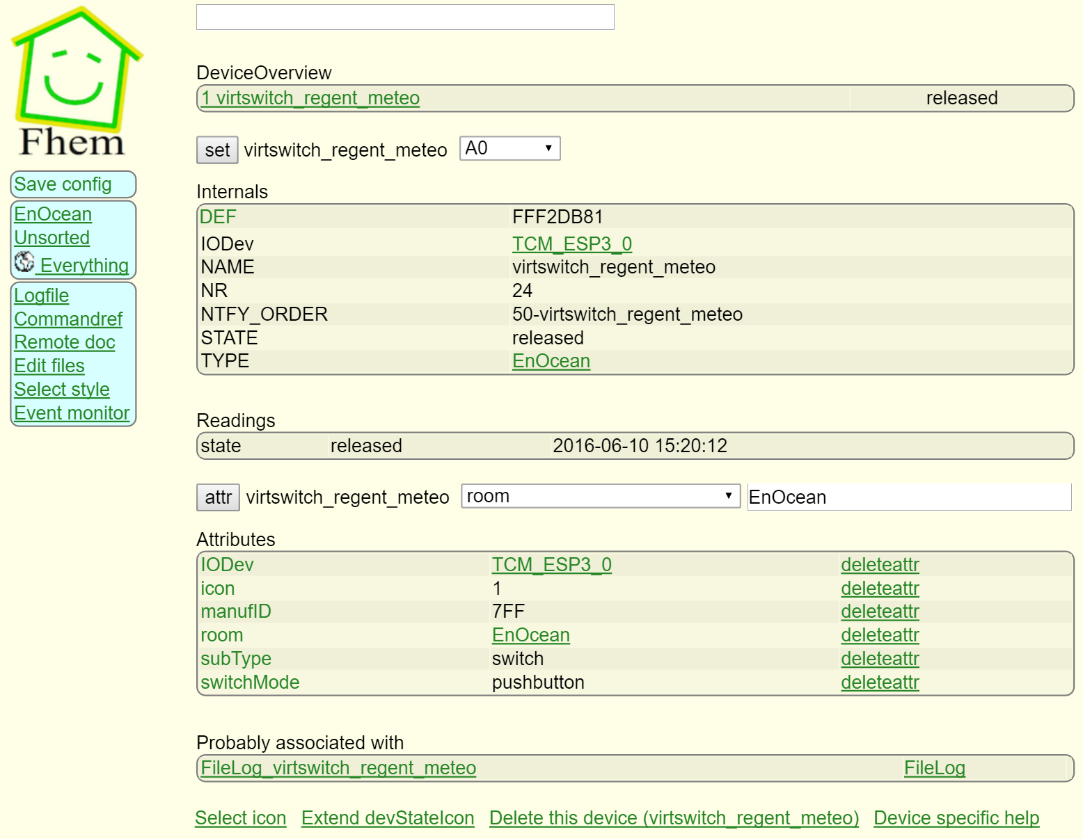

                Fhem ist leider aus Sicherheitsgründen nicht in der Lage, einen physischen Schalter fernzubedienen. Wenn ich also einen Aktor ( bei mir ist das eine Leuchte ) mit der selben Funktionalität bedienen will wie ich es mit dem o.a. Handsender schon kann, muss ich einen virtuellen sender mit den selben Eigenschaften generieren wie der physisch vorhandene. Der virtuelle hat dann die selben Eigenschaften.
                Und daher habe ich diesen http://www.fhemwiki.de/wiki/EnOcean-PTM-210-Taster als virtuellen Sender eingerichtet.
                Und den in ioBroker so zu konfigurieren, dass eindeutig feststeht, ob er nun ein oder aus geschaltet ist, macht noch etwas Probleme.
                Wenn Du magst, lasse ich dich sehr gerne mal auf meine Installation. Dann würde vieles klarer werden. Ich werde auf jeden Fall weiter probieren. Und wenn ich exakt weiß, was ich brauche mich auch wieder melden.
                Enocean hat eben so seine Eigenheiten.
                Aber da
                A)Der Cuxd - Adapter, der das ja zumindest in der ccu kann, für mich nicht in frage kommt. Zum einen wegen kosten, zum anderen, weil ich ja langfristig weg von jeglicher Zusatzbelastung der Ccu will,
                B) ein nativer enocean Adapter wohl eher nicht auf Deinem Radar ist.
                C) der ioBroker Cuxd Adapter das noch gar nicht zu unterstützen scheint.
                Kommt der Fhem Adapter eigentlich wie gerufen..

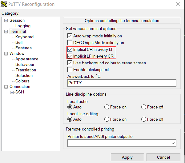

                                      jojoman3 last edited by
                                      ich wollte das Plugin mal ausprobieren, bin aber darüber gestolpert, dass mein FHEM telnet port Passwort geschützt ist und ich in der Plugin Konfig keine Möglichkeit gefunden habe, dass PW mitzugeben.
                                      Ist es hier geplant, dass das Plugin das unterstützt?
                                      jojoman3
                                      • Bluefox
                                        Bluefox last edited by
                                        @jojoman3:
                                        jojoman3 `
                                        Wie schalte ich password ein?
                                        define tPort telnet 7072 global
                                        attr tPort SSL
                                        attr allowed_tPort allowed
                                        attr allowed_tPort validFor tPort
                                        attr allowed_tPort globalpassword mySecret
                                        macht bei mir nichts, obwohl ich von einer anderen Machine mich verbinde.
                                        Ich kann natürlich blind einbauen, dafür muss ich aber wissen, warum ganz am Anfang muss man 3 mal Enter drücken, nachdem die Verbindung aufgebaut ist?
                                        Und was ist mit "
                                        > ein Passwort, welches als allererster String eingegeben werden muss, nachdem die Verbindung aufgebaut wurde
                                        gemeint ist.
                                        Wirklich aller erster oder nach dem als man 3 mal Enter gedrückt hat?

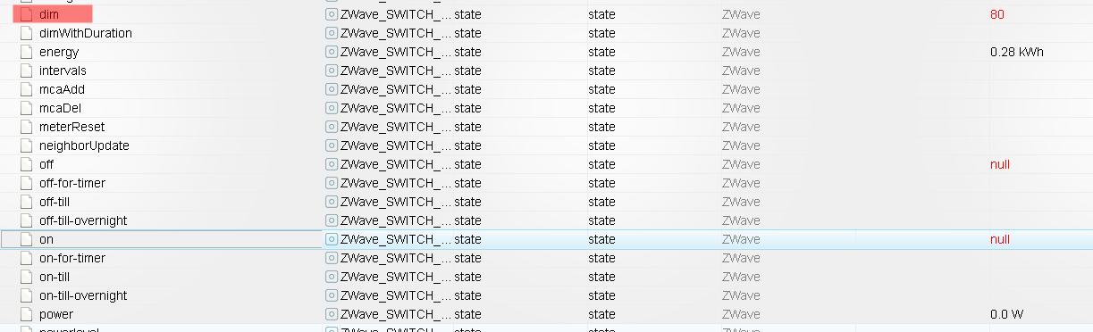

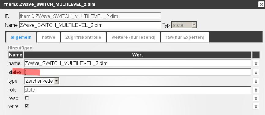

                                          hallo BF,
                                          da ja Z-wave unter IoB nicht so recht rockt, bin ich auch den Umweg über FHEM gegangen. Ich sage gleich dazu, habe von FHEM keine Ahnung!
                                          Hier eins meiner Rollos (FIBARO Roller Shutter 2 / FGR-222)
                                          Die ausgabe ist gezogen kurz nachdem ich das Gerät angelernt habe.
                                          Steuerung von IoB aus:
                                          on/off –> komplett hoch oder runter
                                          dim --> Zahl zwischen 0-99 (hier musste ich aber noch die "[" bei "states" löschen --> siehe Bild FHEM2.img)
                                          JsonList2:
                                          ! "Arg":"ZWave_SWITCH_MULTILEVEL_2",
                                          ! "Results": [
                                          ! "Name":"ZWave_SWITCH_MULTILEVEL_2",
                                          ! "PossibleSets":"associationAdd associationDel configByte configDefault configLong configWord dim:slider,0,1,99 dimWithDuration mcaAdd mcaDel meterReset:noArg neighborUpdate:noArg off:noArg on:noArg powerlevel powerlevelTest protectionBytes protectionOff:noArg protectionOn:noArg protectionSeq:noArg returnRouteAdd returnRouteDel:noArg sceneActivate stop:noArg toggle on-till off-till off-for-timer intervals on-for-timer on-till-overnight blink off-till-overnight",
                                          ! "PossibleAttrs":"alias comment:textField-long eventMap group room suppressReading userReadings:textField-long verbose:0,1,2,3,4,5 IODev WNMI_delay noWakeupForApplicationUpdate:1,0 classes do_not_notify:1,0 dummy:1,0 extendedAlarmReadings:0,1,2 ignore:1,0 noExplorerFrames:1,0 eventForRaw secure_classes showtime:1,0 vclasses zwaveRoute neighborListPos event-on-change-reading event-on-update-reading event-aggregator event-min-interval stateFormat:textField-long timestamp-on-change-reading cmdIcon devStateIcon devStateStyle icon sortby webCmd widgetOverride userattr",
                                          ! "Internals": {
                                          ! "DEF": "c003b538 2",
                                          ! "LASTInputDev": "ZWDongle_0",
                                          ! "MSGCNT": "22",
                                          ! "NAME": "ZWave_SWITCH_MULTILEVEL_2",
                                          ! "NR": "23",
                                          ! "STATE": "dim 99",
                                          ! "TYPE": "ZWave",
                                          ! "ZWDongle_0_MSGCNT": "22",
                                          ! "ZWDongle_0_RAWMSG": "000400020a320221440000001c0000",
                                          ! "ZWDongle_0_TIME": "2016-10-03 12:27:08",
                                          ! "ZWaveSubDevice": "no",
                                          ! "homeId": "c003b538",
                                          ! "isWakeUp": "",
                                          ! "lastMsgSent": "1475489993.04154",
                                          ! "nodeIdHex": "02"
                                          ! "Readings": {
                                          ! "energy": { "Value":" 0.28 kWh", "Time":"2016-10-03 12:27:08" },
                                          ! "power": { "Value":"0.0 W", "Time":"2016-10-03 12:19:55" },
                                          ! "reportedState": { "Value":"dim 99", "Time":"2016-10-03 12:19:55" },
                                          ! "state": { "Value":"dim 99", "Time":"2016-10-03 12:19:55" },
                                          ! "timeToAck": { "Value":"0.592", "Time":"2016-10-03 12:19:53" },
                                          ! "transmit": { "Value":"OK", "Time":"2016-10-03 12:19:53" }
                                          ! "Attributes": {
                                          ! "IODev": "ZWDongle_0",
                                          ! "classes": "MULTI_CHANNEL_ASSOCIATION MANUFACTURER_SPECIFIC VERSION CONFIGURATION ASSOCIATION POWERLEVEL METER SWITCH_MULTILEVEL SENSOR_MULTILEVEL SWITCH_BINARY MANUFACTURER_PROPRIETARY PROTECTION MARK METER SENSOR_MULTILEVEL MANUFACTURER_PROPRIETARY SCENE_ACTIVATION SWITCH_MULTILEVEL SWITCH_BINARY",
                                          ! "room": "ZWave"
                                          ! "totalResultsReturned":1
                                          Kann noch anbieten:
                                          FIBARO Universalsensor (FGBS-001)
                                          AEOTEC Home Energy Meter (2nd Edition)
                                          Grüße, Lenny…
