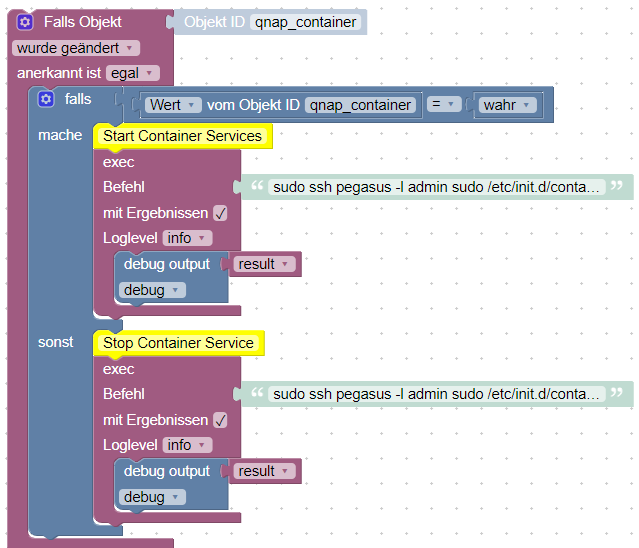

      ich habe ioBroker neu aufgesetzt. Basis OS ist Raspbian-Buster-Desktop. Über ioBroker/Java-Script sollen Befehle an QNAP NAS (pegasus)geschickt.
      Die Authentifizierung (pi->NAS) erfolgt über Public Key. Das folgende Kommando auf der Konsole wird ordnungsgemäß ausgeführt:
      pi@ioBroker1:~ $ ssh pegasus l- admin sudo /etc/init.d/container-station.sh start
      Die Kommandos sollten jedoch aus einem ioBroker Java-Script gestartet werden. Erlaube das Kommando „exec“ im Java-Adapter ist aktiviert. Das Script korrekt ausgeführt.
      Log Protokoll:
      javascript.0 2019-11-09 12:13:47.235 info script.js.common.programs.QnapServices: exec: ssh pegasus -l admin sudo /etc/init.d/container-station.sh start
      Der Befehl kommt jedoch nicht auf dem NAS an. Auf meiner früheren Installation hat es bereits funktioniert.
      Worin unterscheidet sich die Ausführung des Kommandos auf der Konsole zum Java-Script-Exec? Habe ich etwas vergessen? Vielen Dank im Voraus.

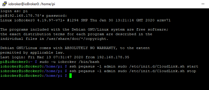

              zum besseren testen, ob die Befehle mit den Berechtigungen funktionieren,
              kannst du die auf der Kommandozeile auch als iobroker ausführen
              Mit dem folgenden Befehl startest du ein neues bash mit iobroker als user
              sudo -u iobroker /bin/bash
              unter welchem user liegen den deine ssh-keys auf deinem iobroker-rechner?
              du musst ssh genau mit dem user ausführen, sonst findet er die keys nicht.
              deinem post nach bist du der user pi
              demnach müsste in sudoers so etwas drin stehen
              iobroker  ALL = (pi) NOPASSWD: hier der ssh befehl
              und ausführen dann mit
              sudo -u pi hier dein ssh befehl

                Anschließend auf der Konsole versucht bash mit use iobroker zu starten:
                pi@ioBroker0:~ $ sudo -u iobroker /bin/bash
                /etc/sudoers.d/iobroker_custom: Syntax-Fehler near line 1 <<<
                sudo: Syntax-Fehler in /etc/sudoers.d/iobroker_custom bei der Zeile 1
                sudo: Keine gültige sudoers-Quelle gefunden, Programmende
                sudo: Regelwerks-Plugin konnte nicht initialisiert werden
                pi@ioBroker0:~ $
                Hast du noch eine Idee?

                  und was ist das Ergebnis deines Versuchs?
                  1. kommst du auf die shell als user iobroker? Dann müsste im prompt iobroker@ioBroker1 stehen
                  2. wenn du auf der shell mit dem user iobroker angekommen bist, was ist das Ergebnis/Fehlermeldung deines ssh befehls?
                    Also ssh pegasus -l admin sudo /etc/init.d/CloudLink.sh start

                      Habe den fehlerhaften Eintrag in der /etc/sudoers.d/iobroker_custom gelöscht. Shell wurde initialisiert. Die ssh-Kommandos werden korrekt auf dem Client ausgeführt.
                      Die Ausführung durch das Java-Skript geht nicht durch.
                      Hier der Auszug aus dem iobroker-Log:
                      AlCalzone OliverIO 3 Replies Last reply Reply Quote 0
