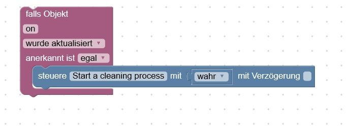

      Hallo
      Kann mir jemand sagen warum bei meinem Homematic Ip Adapter und deren Device 6 Fach Taster einige Statuswerte fehlen ich kann weder lange noch kurze Tastenbefehle im Blocky einbinden , desweiteren wenn ich ein Blocklyscript mit einem switch state zb taster 6 schreibe werden auch die anderen übrigen 5 tasten mit dem selben Skript belegt obwohl die anderen Tasten nicht im Skript mit eingebunden sind.
      Ich bin mit meinem Rat am Ende ich hoffe ihr könnt mir dabei helfen

            @motugozu zeig mal den Blockly.
              motugozu @Jey Cee last edited by
              @Jey-Cee
              Das ist ja ein ganz simples Skript , aber er belegt halt alle 6 tasten mit dem selben Skript.
              Der Trigger bezieht sich auf dem on switch Status von der Taste 4
              Jey Cee 1 Reply Last reply Reply Quote 0
              • Jey Cee
                Jey Cee Developer @motugozu last edited by
                @motugozu sagte in Homematic Ip 6Fach Taster fehlende Statuswerte:

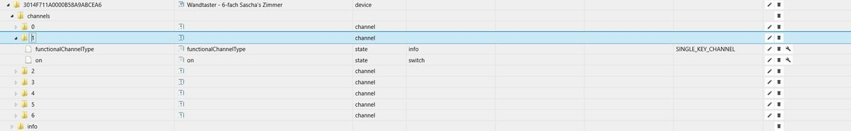

                Und wenn du eine der anderen Tasten drückst wird ebenfalls dieses Blockly getriggert?
                Was machen den die Objekte deines 6-Fach Tasters wenn du einen drückst? Werden die auch Aktualisiert bzw. wechseln auf true?
                Welche Version von hmip und javascript adapter verwendest du?
                  @Jey-Cee
                  Ich benutze die Version vom Homematic IP Adapter 0.0.11 , Und den Javascript Adapter 4.1.12
                  Genau dieses Skript wird auf allen Tasten ausgelöst.
                  Beim Drücken der Tasten ändert sich der Objekt Wert nicht, ich kann ihn aber manuel auf True oder False setzen
