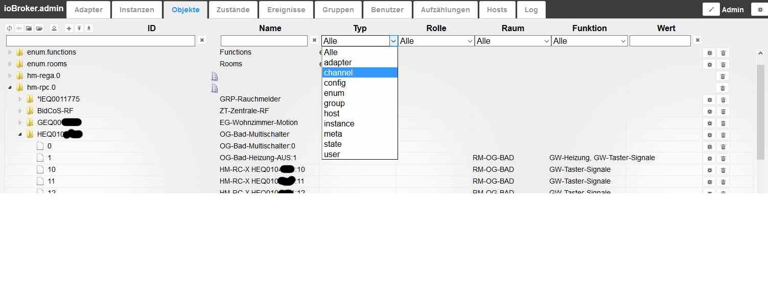

      Danach habe ich, da ich eine CCU2 von Homematic einbinden wollte, hm-rega und hm-rpc instanziert und gestartet.
      Schaue ich mir nun aber die angelegten Objekte in hm-rpc.0 an, gibt es keine "Typ" Einträge (Channels, Devices, State …) zu den Objekten. Die Baumstruktur (siehe Screenshot) der Geräte ist auch nicht, wie im iobroker Handbuch beschrieben.
      Was mache ich falsch?
      Bemerkung:
      Die Filter-DropDownliste für "Typ" beinhaltet beispielsweise auch nicht "Device" zur Auswahl

            Vielleicht noch ein letzter Versuch:
            Stell mal den hm-rpc Adapter von BIN-rpc auf XML-RPC um.
            rainer
              buscet last edited by
              Hallo Rainer,
              dein 'letzter' Tipp hat geklappt. 😄
              Alle Objekte sind nun korrekt im Objektbaum aufgelöst und die entsprechenden Typen zugewiesen.
              Warum 'bin-RPC' bei mir nicht funktioniert, wird wohl ein Rätsel bleiben.
              Vielen Dank für Deine Hilfe
