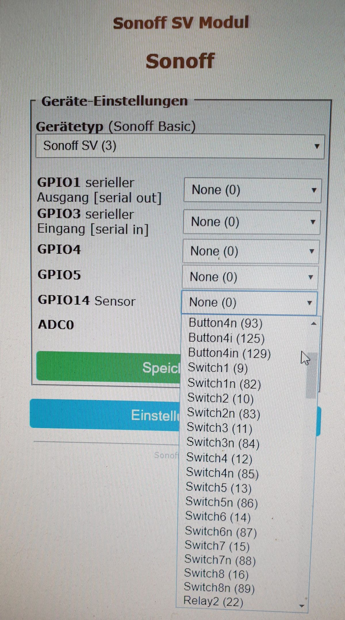

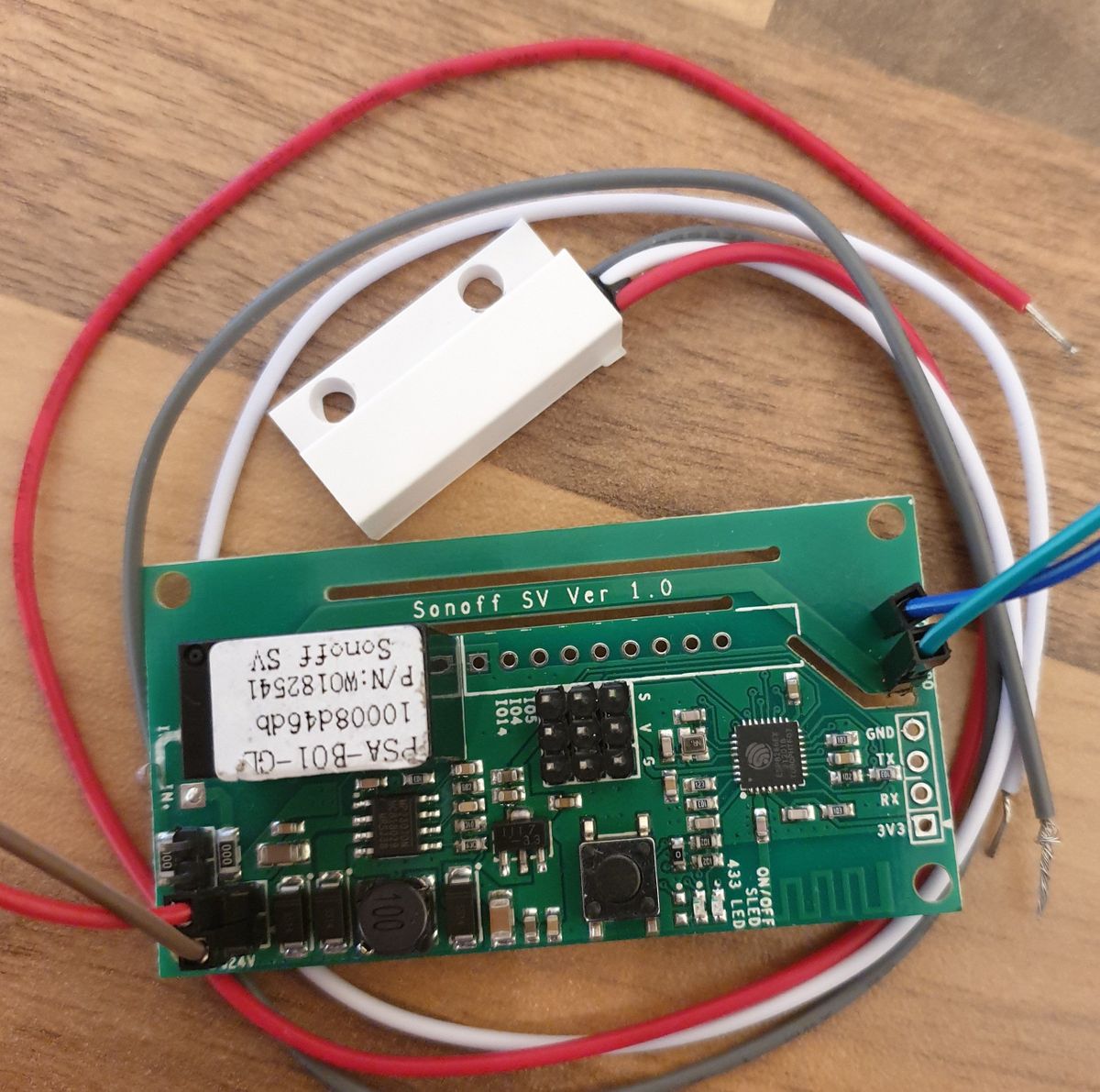

      Hallo zusammen, ich benötige mal Euer Fachwissen. Gestern kam ein Magnetkontaktschalter, den ich gerne an den Sonoff SV anschliessen möchte um zu erfahren, ob die Garage auf oder zu ist. Nun stellt sich mir die Frage welches der drei Kabel des Schalters rot/weiß/grau ich wo an dem Sonoff SV anschließen muss. Die Reihenfolge am Sonoff ist klar von oben GPIO14-VCC-Grnd, aber welches Kabel muss wohin?
      Und als nächstes würde ich gerne wissen welchen Sensor ich in Tasmota einstellen muss...

        zuerst das einfache: Tasmota auf Switch 1 od. 2 (bei 1 würde das Relais mit schalten, falls du das brauchst)

        Irgend was an Daten? Bezugsquelle, Typ...
        Eigentlich haben die nur zwei Kabel und benötigen auch keine Versorgungsspannung. Sonst hätte ich gesagt, mit dem Multimeter auf Durchgang prüfen während du langsam mit dem Magneten am Schalter vorbei ziehst.

            es ist ein normaler Wechsler NO/NC, deshalb 3 Adrig....

              ist dieser Schalter, weiß (gemeinsamer Port), grau (NC), braun (NO)
              aber welcher Draht gehört wohin?

                  @Patty Ahh, Alarm, deswegen drei. "Normale" haben zwei und sind NO.
                  So wie du den SV auf dem Bild liegen hast, der in der Mitte 3x3 Pin-Header
                  Kabelfarbanschluss ist eigentlich egal, du brauchst weiß und braun.
                  Dann bspw. braun auf links unten, weiß links oben (Mitte und Rechts bleibt alles frei). GPIO14 in Tasmota auf Switch 1/2 (s.o.)
                  Ggf. noch ein 10k Ohm Widerstand von Mitte-Links auf Oben-Links.
                  *EDIT* ...und die Farben sollte ich auch mal richtig auseinanderhalten... 😉

                    Vielen Dank schon mal, den Magnetkontakt habe ich zum laufen gebracht und an Grnd und GPIO14 angeschlossen, also grau und weiß.
                    Die Einstellung als switch funktioniert aber nicht, da er dann immer das Relais einschaltet. Ich will aber bloß einen Wert ausgegeben bekommen, also true und false für offen oder zu. Wie stelle ich das in Tasmota ein?

                      Dann stell Switch2 ein, sollte dann nur ne MQTT Meldung auslösen.
                        Patty @Jan1 last edited by
                        @Jan1 funktioniert leider nicht, sondern es wird bei switch 1 und 2 geschaltet...
                        • SBorg
                          SBorg Forum Testing Most Active @Patty last edited by
                          @Patty Switch 2 und auf einen anderen GPIO (z.B. 5) als Relais 2 einstellen (=virtuelles Relais). Das schaltet zwar nicht, du bekommst aber im Broker dann den Schaltzustand von Relais (=dein Magnetkontakt) angezeigt 🙂

                              Falls es zu Fehlern (zeigt offen obwohl zu) kommen sollte, musst du, falls noch nicht geschehen, den 10k Ohm PullUp-Widerstand noch dazu klemmen.
