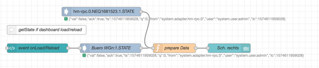

          rewenode @smarthome-tricks.de last edited by
          In Node-Red können Objektdaten automatisch mit dem ioBroker-In-Node empfangen werden, oder aber mit dem ioBroker-get-Node geholt werden.
          Bei der Verwendung des Dashboards müssen bei erstmaligem Aufruf oder auch beim Reload die Daten mit dem ioBroker-get-Node geholt werden, da sie ja frühestens bei der nächsten Änderung mit dem ioBroker-In-Node automatisch empfangen werden können.
          Das kann natürlich von Hand z.B. über einen Button auf der Seite gemacht werden.
          Es kann allerdings auch automatisch über ein template-node das send-event des Browsers benutzt werden um automatisch beim Seitenaufruf eine neue Statusabfrage zu initiieren.
          Inhalt Template-Node:
          <script>
          (function() {
              (function(scope) {
                  scope.send({payload: Date.now()}); // this gets sent when the view is opened in the browser
              })(scope);
          </script>
          Flow Export

          Gruß und schönen Restsonntag
