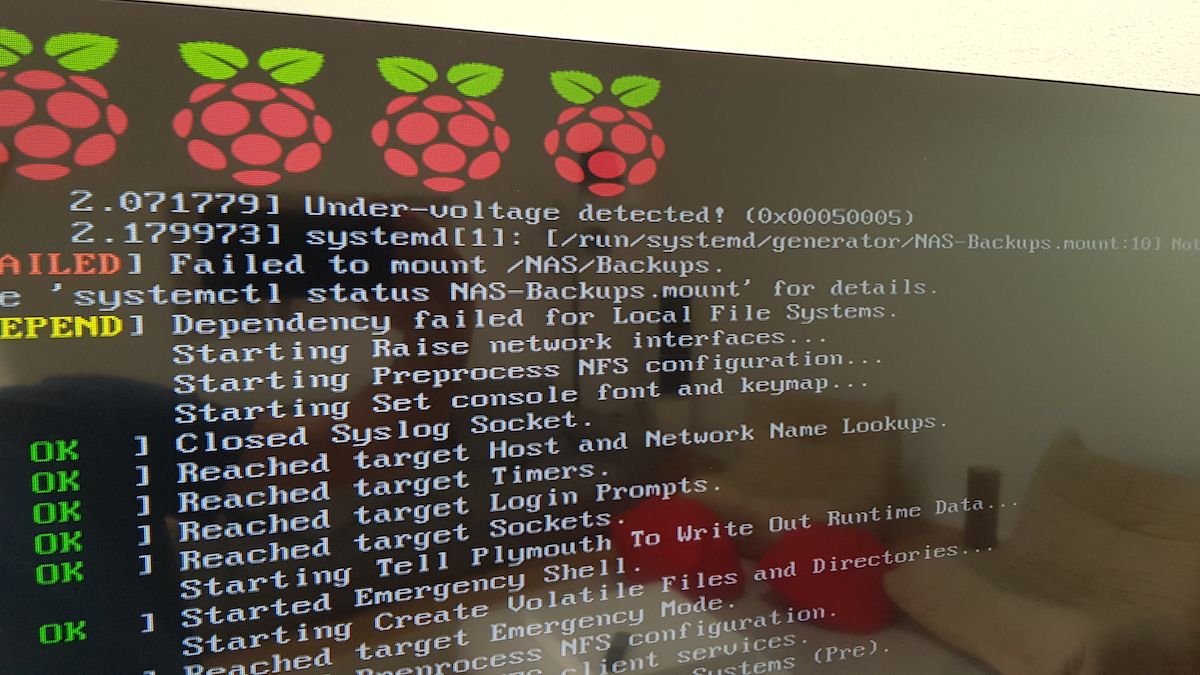

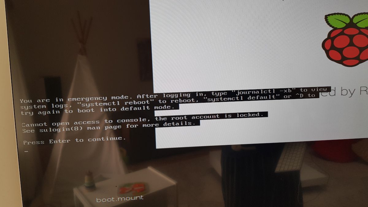

      Nachdem ich vor zwei Tagen versucht habe ein Backup zu machen (was glaube ich funktioniert hat), startet aber mein Raspberry nun nicht mehr...
      Biiittteee kann mir jemand Helfen... ich weiss nicht was ich machen soll / kann
      Liebe Grüsse Raphi
      Es kommen folgende Fehler:
        hans_999 last edited by hans_999
        Die erste Meldung (2. Bild) deutet sehr darauf hin, dass die Stromversorgung zu schwach ist:
        Under-voltage detected!
        Daher würde ich zuerst diese Ursache beseitigen.

          Leider ist es nicht die voltage. Hab gerade versucht und es kommt das gleiche ausser das mit under voltage

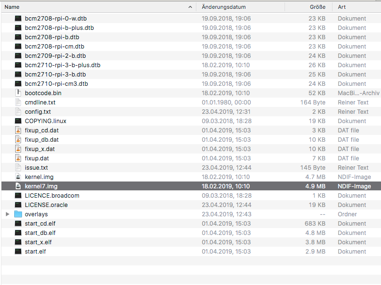

                  cainam last edited by
                  @JohGre said in Raspberry PI funktioniert nicht mehr:
                  fstab
                  Leider gibt es diese Dateil nicht
                  • BBTown
                    BBTown @cainam last edited by
                    @cainam leider kann man gar nicht sehen in welchem Verzeichnis man gerade nach der fstab schaut
                    • C
                      cainam @BBTown last edited by
                      @BBTown
                      Das ist das Boot Verzeichnis. Ein anderes gibt es nicht.. ausser das overlays...
