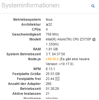

      Systeminfo:
      NPM: 6.13.0
      node: 10.15.2
      nodejs: 10.15.2
      admin: 3.6.12

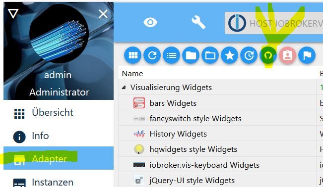

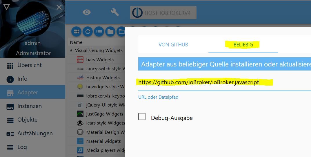

        Versuche mal über die Katze .
        https://github.com/ioBroker/ioBroker.javascript
        Upload durchführen
          horscht12 last edited by
          @Glasfaser sagte in Javascript Error - Coffescript - Anfängerfehler:
          Klappt leider auch nicht.

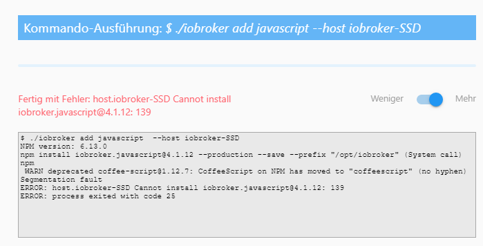

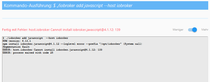

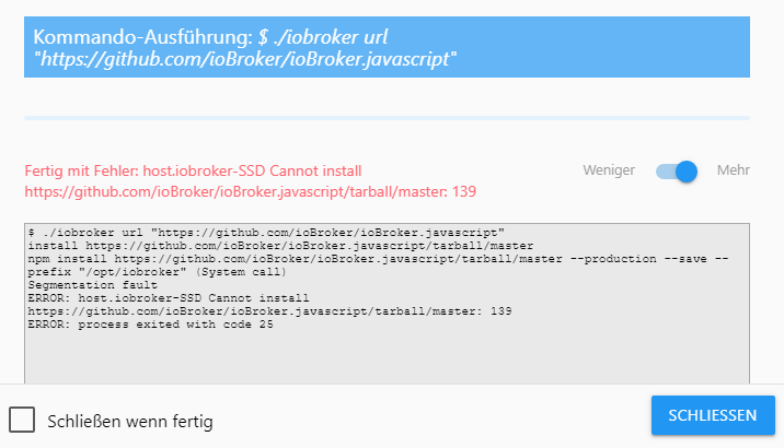

            Sehe gerade , da ist eine andere Fehlermeldung , kann die aber nicht zuordnen .
            segmentation fault
            Error host-iobrocker-SSD Cannot install
            Error process exited with code 25
            • AlCalzone
              AlCalzone Developer @Glasfaser last edited by
              segmentation fault
              Das ist das Problem. npm stürzt mit einem Segfault ab. Daher klappt die Installation auch nicht - egal welche Quelle.

                      danke erst Mal für die ersten Tips, leider hat nichts davon funktioniert. Mittlerweile habe ich zum testen ein komplett neues Linux und dann ioBroker neu aufgesetzt. Zusätzlich ein weiteres System in einer VB. Bei allen tritt das gleiche Problem auf. Ist der Installationsablauf so richtig oder kann man das was falsch machen.
