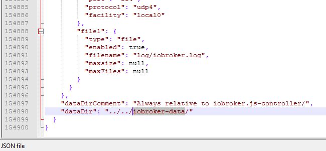

                  @Homoran:
                  Die Phrase "iobroker-data" kommt nur einmal drin vor: `
                  Relativ zum Verzeichnis "/opt/iobroker/node_modules/iobroker.js-controller" mit "../../iobroker-data" ist "/opt/iobroker/iobroker-data".

                    Hallo Paul,
                    ich glaube wir reden aneinander vorbei.
                    Ich habe nur die tar.gz Datei, die beim "iobroker backup" erstellt wird. Die ist von Mai 2015..
                    Darin befindet sich nur eine json-Datei.
                    Leider anscheinend nicht die flows.
                    Den Zugriff auf das Backup von /opt/ioBroker habe ich im Moment nicht.
                    Rainer

                      @Homoran:
                      Darin befindet sich nur eine json-Datei. `
                      Die json-Datei enthält fast 155000 Zeilen. Offenbar ist für das Backup eine Wandlung in das JSON-Format vorgenommen worden. Dann sollte http://www.iobroker.net/?page_id=3971&lang=de#iobroker_restore die Ordner samt Inhalt wieder herstellen :?:
