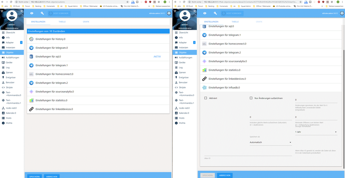

      Moin,
      ich würde gerne mehrere Objekte gleichzeitig per Schraubenschlüssel in Influx einfügen.
      Einzeln geht das auch wunderbar aber sobald mehr als ein Objekt gewählt ist geht es nicht mehr. Influx ist nicht mehr in der Liste zu sehen und auch sind die Menüs nicht mehr aufklappbar.
      Kann das einer nachvollziehen?
      F12 schmeißt folgende Fehler:
      Uncaught TypeError: Cannot read property 'common' of undefined
          at Object.customPostInits.linkeddevices (<anonymous>:119:67)

      :8081/#tab-objects/customs:58 Uncaught SyntaxError: Unexpected token } in JSON at position 32905
          at JSON.parse (<anonymous>)
          at Object.success (<anonymous>:6:37)
          at l (jquery-3.2.1.min.js:2)
          at Object.fireWith [as resolveWith] (jquery-3.2.1.min.js:2)
          at x (jquery-3.2.1.min.js:4)
          at XMLHttpRequest.<anonymous> (jquery-3.2.1.min.js:4)
      File custom.html not found
      (anonymous) @ adminCustoms.js:822

                • kmxak
                  Screenshots sind im 1. post angehängt.

                    Ich meinte eher einen Screenshot von "mehr als ein Objekt gewählt"
                    • kmxak
                      ist im ersten beitrag.. links 10 objects - keine influx, rechts 1 object da sieht man es.
                      Gerne aber auch TV oder Anydesk.
