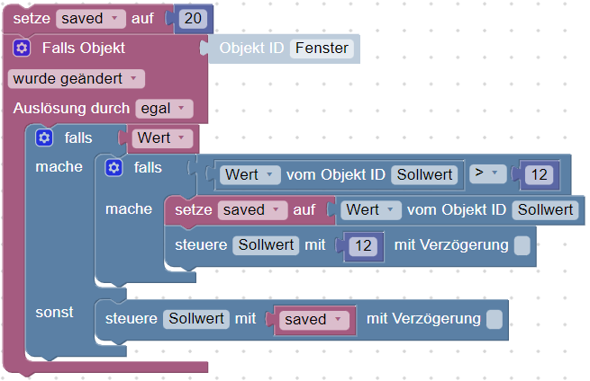

      ich bin momentan dabei, unser Wohnzimmer etwas smarter zu machen und hab mit der Heizung angefangen.
      Verbaut sind Thermostate von Innogy, welche ich mit dem Innogy-Adapter steuern kann.
      Am Fenster sind Kontakte verbaut (433Mhz), welche den Status "Offen" oder "Geschlossen" erkennen können und mir den Status per Sonoff RF-Bridge mitteilen.
      Der Plan ist, dass ich die Heizung auf z.B. 18°C runterregel, wenn eins der Fenster offen ist, aber auch, wenn meine Solar-Anlage mehr wie 2500W produziert, da dass für mich heißt, dass Sonne ansteht und die Bude sich dadurch ordentlich wegen Südausrichtung aufwärmt.
      Wenn keine der Bedingungen erfüllt ist, dann soll sie wieder auf den vorherigen Sollwert zurückregeln. Diesen Sollwert speicher ich in der Variable "Temp_Saved".
      So sieht mein derzeitiges Blockly aus:
      Funktioniert leider nur beim ersten Start, da die Variable wieder überschrieben wird, wenn die Temperatur abgesenkt wurde.
      Wie kann ich es einrichten, dass die Variable nur 1x gespeichert wird?
      Oder sollte ich das Script komplett umstellen?
      Mirko
        paul53 @mirko3107 last edited by paul53
        @mirko3107 sagte:
        Falls Wert von Objekt PointTemperature > 18
        . setze Temp_Saved auf Wert von Objekt PointTemperature
          mirko3107 @paul53 last edited by
          Danke, dass funktioniert. 👍
          D amg_666 2 Replies Last reply Reply Quote 0

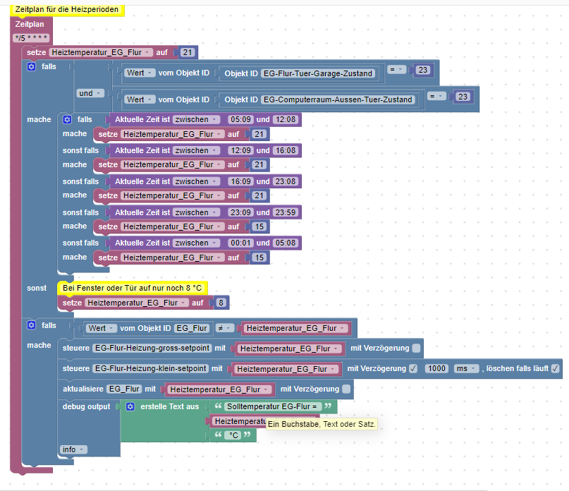

                    • Berges01
                      Berges01 @durchi76er last edited by
                      @durchi76er
                      Hallo
                      Ich mache das so !
                        <variables>
                          <variable id="DaOcC6MmX7#hfwRYX}kv">Heiztemperatur_EG_Flur</variable>
                        </variables>
                        <block type="comment" id="aEdbWTA`QV1W[Cq`x}v~" x="-488" y="-387">
                          <field name="COMMENT">Zeitplan für die Heizperioden</field>
                            <block type="schedule" id="QI#-4xf+JvioVpS^;7XY">
                              <field name="SCHEDULE">*/5 * * * *</field>
                                <block type="variables_set" id="R5_/#FHbE-XN0wyLeQCJ">
                                  <field name="VAR" id="DaOcC6MmX7#hfwRYX}kv">Heiztemperatur_EG_Flur</field>
                                    <block type="math_number" id="863R.b-h!H5ImA58rf]f">
                                      <field name="NUM">21</field>
                                    <block type="controls_if" id="=fM_LC.abRUfDR?4[NAL">
                                        <block type="logic_operation" id="P[P/I($?J;46@8zP{v*G" inline="false">
                                          <field name="OP">AND</field>
                                            <block type="logic_compare" id=":u+M_1!3BLCJVt(A5s;k">
                                              <field name="OP">EQ</field>
                                                <block type="get_value_var" id="7J]1[2`z2,(}4rVE+R$e">
                                                  <value name="OID">
                                                    <shadow type="text" id="3AVys.l+V1K0~ui=[9JW">
                                                      <field name="TEXT"></field>
                                                    <block type="field_oid" id="W~6vCZ9jl{jC|Or6S4N*">
                                                      <field name="oid">alias.0.EG-Flur.Tuer-Garage.accessControl_doorState</field>
                                                <block type="math_number" id="M1z6Tb#3a4{Y27H(7+rM">
                                                  <field name="NUM">23</field>
                                            <block type="logic_compare" id="#zm5-M33RX}s`9=8.C;h">
                                                <block type="get_value_var" id="y(ym+?cOZ{sHm[9|;$}_">
                                                  <value name="OID">
                                                    <shadow type="text">
                                                    <block type="field_oid" id="57{p%/Y(-}[A1i6`sF|a">
                                                      <field name="oid">alias.0.EG-Computerraum.Aussen-Tuer.accessControl_doorState</field>
                                                <block type="math_number" id="RUE`O*d0mqRlacmYFW)l">
                                        <block type="controls_if" id="Ogy7I(*({S|$W$/l#8H)">
                                          <mutation elseif="4"></mutation>
                                            <block type="time_compare" id="G3l31,17J$h/*f~5LoWI">
                                              <mutation xmlns="http://www.w3.org/1999/xhtml" end_time="true"></mutation>
                                              <field name="START_TIME">05:09</field>
                                              <field name="END_TIME">12:08</field>
                                            <block type="variables_set" id="z~t:Q:vVHf;xe9,Q7{Y7">
                                                <block type="math_number" id="f;fI07XdhvZrBdT~ydzG">
                                          <value name="IF1">
                                            <block type="time_compare" id="xoirp=JW[~}-:xhy;WC2">
                                              <field name="START_TIME">12:09</field>
                                              <field name="END_TIME">16:08</field>
                                          <statement name="DO1">
                                            <block type="variables_set" id=",.?6M3!xpdN1`!f/DSjs">
                                                <block type="math_number" id="RbEhlkuf(N0$,_l!/SrC">
                                          <value name="IF2">
                                            <block type="time_compare" id="s2c[p)81h08UzGE!p=Td">
                                              <field name="START_TIME">16:09</field>
                                              <field name="END_TIME">23:08</field>
                                          <statement name="DO2">
                                            <block type="variables_set" id="hJ^,YJ`oNbc]$v/m^9a4">
                                                <block type="math_number" id="Vx9{qJw1}#mfg%7Mubry">
                                          <value name="IF3">
                                            <block type="time_compare" id="Q9+liue_CW2)mCi%N~,Q">
                                              <field name="START_TIME">23:09</field>
                                              <field name="END_TIME">23:59</field>
                                          <statement name="DO3">
                                            <block type="variables_set" id="|USseoV`@7uDkwjbBj^@">
                                                <block type="math_number" id="y|h3seX,BUyo+^U+~B5*">
                                                  <field name="NUM">15</field>
                                          <value name="IF4">
                                            <block type="time_compare" id="tU*f}N7?K+Uh%!dtbO!g">
                                              <field name="START_TIME">00:01</field>
                                              <field name="END_TIME">05:08</field>
                                          <statement name="DO4">
                                            <block type="variables_set" id="{s|g0O(#%AQ+=?ZmV|_4">
                                                <block type="math_number" id="Qrpp6ZZp%^tKaJL*#[=-">
                                      <statement name="ELSE">
                                        <block type="comment" id="[;{z4!i7wbw|DF{d_e,e">
                                          <field name="COMMENT">Bei Fenster oder Tür auf nur noch 8 °C</field>
                                            <block type="variables_set" id=":#n6RH%p7jf9o/:GP:Qx">
                                                <block type="math_number" id=":@wj**$)K-Eh?e+QU8..">
                                                  <field name="NUM">8</field>
                                        <block type="controls_if" id=":gtA+D2S1A5[8UD(d#zm">
                                            <block type="logic_compare" id="6@dr^EYh-(W#TF4D[py_">
                                              <field name="OP">NEQ</field>
                                                <block type="get_value" id="gE~Nlk?x,_gU/`2f_!X{">
                                                  <field name="OID">0_userdata.0.Datapoint.Alte_Heiztemperaturen.EG_Flur</field>
                                                <block type="variables_get" id="+1%Hi2rd-9q6$exE?Mvi">
                                            <block type="control" id="W$3]XZEmQN2iv5/PU6oH">
                                              <field name="OID">alias.0.EG-Flur.Heizung-gross.setpoint_heating</field>
                                                <block type="variables_get" id="ko-MYxLk{3-GBB_UZbza">
                                                <block type="control" id="g*:^7;9S^h34j$)6[t9n">
                                                  <field name="OID">alias.0.EG-Flur.Heizung-klein.setpoint_heating</field>
                                                  <field name="DELAY_MS">1000</field>
                                                  <field name="UNIT">ms</field>
                                                    <block type="variables_get" id="md2]{|A`:i@`)3]+09V?">
                                                    <block type="update" id="8FX=OKiss6;]j4EO;0a5">
                                                        <block type="variables_get" id="wLxS1KcNprU_LMqM6J4l">
                                                        <block type="debug" id="bZ?fL|d*0RHw6+vw@YkH">
                                                          <value name="TEXT">

                      Das ist war kein Großes Ding aber möglicherweise hilft es dir.
                      Grüße aus dem Sauerland.
                      1 D 2 Replies Last reply Reply Quote 0
                      • 1
                        1337gut @Berges01 last edited by
                        Moin @berges01,
                        für dich wäre bestimmt auch der heatingcontrol eine Lösung. In dem kannst du u.a. regeln, dass die Heizung bei geöffnetem Fenster runterregeln soll.
                        Schöne Grüße vom Möhnesee 😉
                          durchi76er @Berges01 last edited by
                          @berges01
                          Ich habe das jetzt so gelöst:
                          Aber auch sehr interessant, wie du es gelöst hast. 😉
                          paul53 Berges01 2 Replies Last reply Reply Quote 0
                            paul53 @durchi76er last edited by paul53
                            @durchi76er sagte: so gelöst:
                            Wozu soll der Vergleich mit "ActualTemperature" gut sein? Besser so:
                            • Berges01
                              @durchi76er
                              Ja viele Wege führen nach Rom wie das fast immer so ist.
                              Meine Vorgabe wahr :
                              1. Fester oder Tür auf runter auf 8 Grad.
                              2. Dafür ein Zeitversatz ca. 5 min.
                              3. Wenn die Tür und das Fester zu sind wieder auf die Alte Temperatur
                              4. Auch dafür ein Zeitversatz ca. 5 min.
                              5. Unterschiedliche Raumtemperaturen für unterschiedliche Zeiträume.
                              6. Leichte Erweiterbarkeit. (Zusätzliche Fenster,Türen, Heizkörper).
                              7. Nur Ansteuern der Ventile wenn sich etwas verändert hat.
                              8. Einfache Softwahre, damit das jeder versteht ohne zu viel zu wissen.
                                (Tenor : Was ist wenn mir mal was passiert).
                                Bei mir läuft das jetzt schon geraume Zeit ohne Probleme.
