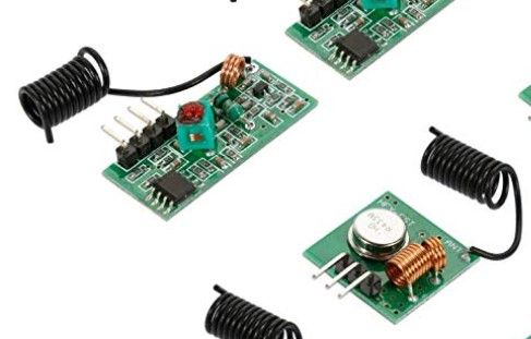

                Diese Module habe ich mir gekauft:
