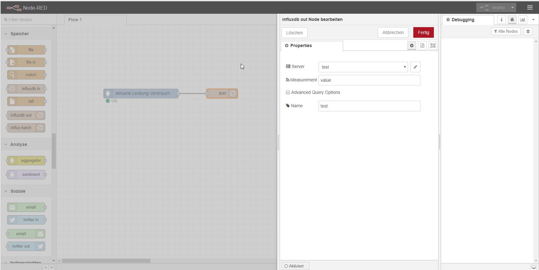

      Hy, ich mache gerade meine ersten Versuche mit Node Red, ich möchte gern einen Wert aus einem HM Thermostat aus iobroker an eine influxdb senden. (und später mit Grafana auswerten)
      Die Datenbank wird auch angelegt, aber mein Messwert wird leider nicht geschrieben.
      Kann mir jemand helfen, die SUFU hat leider nicht zum Erfolg geführt....🙄

        Nutze das schon eine ganze weile, genau so - ohne Probleme.
        Wenn Du in die influxdb direkt auf der Shell mal schaust ?
        Anmelden mit deinen hinterlegten Daten von NodeRed und dann mal alle Messurements ausgeben. Mal sehen ob da was kommt.
