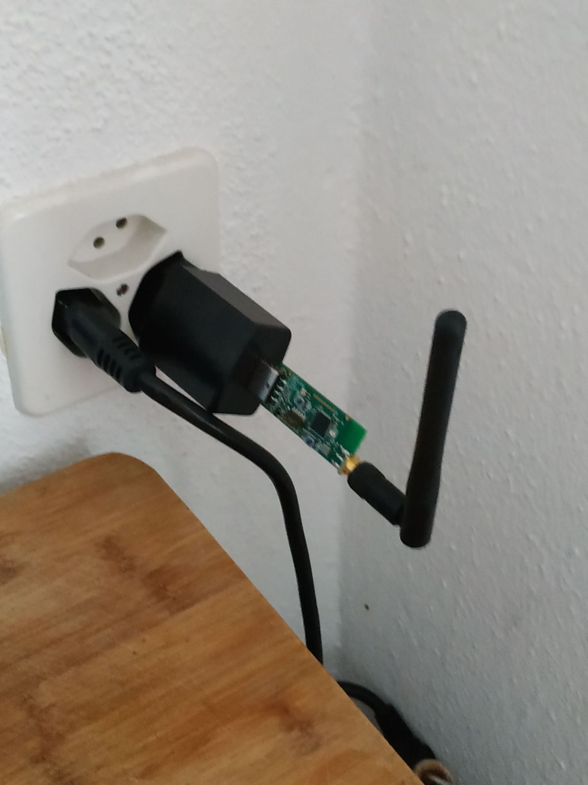

      Hier ein CC2531 ohne externe Antenne- Der liegt bei mir oben auf einem Bücherregal
      CC2531 mit externer Antenne, Direktbetrieb an einem USB Ladegerät in der Küche

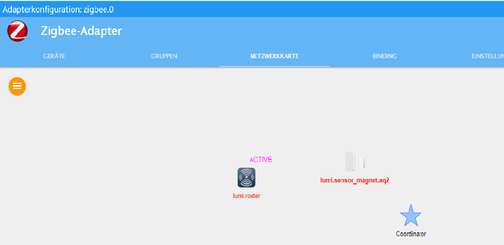

                        jaridian @Asgothian last edited by
                        @Asgothian
                        Danke für die ausführliche Info.
                        Habe jetzt den neuen Adapter 1.0.2 installiert. Habe den Router und den Sensor danach neu am Coordinator angelernt. Funktioniert auch soweit, aber ich kann jetzt in der Netzwerkkarte nicht mehr die Verbindung sehen und nicht in welcher Stärke das Signal übertragen wird. Die Werte im Reiter Geräte kann man sehen, aber die passen nicht.
                        • Asgothian
                          Asgothian Developer @jaridian last edited by
                          @jaridian
                          Die Netzwerkkarte ist Work in Progress. Das dauert noch etwas bis wir da aus der neuen Bibliothek eine saubere Karte bekommen. Solange alles geht sollte das kein problem sein.
                          A.
                            @Asgothian
                            super danke, auch für die tolle Arbeit die Ihr leistet.
