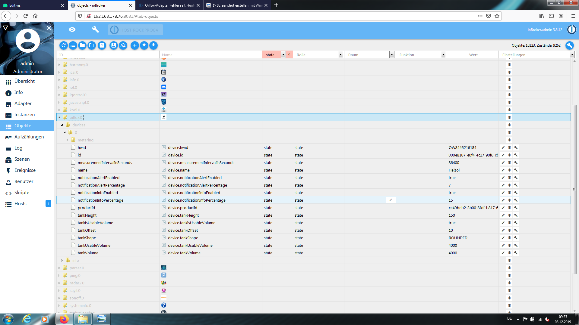

                      olly023 @Motsche1 last edited by
                      @Motsche1 said in Oilfox-Adapter Fehler seit Heute:
                      Hallo
                      Habe auch den oilfox adapter 2.1.0 installiert. kommen auch daten. jedoch nicht alle . mir fehlt die anzeige über aktuellen ölstand usw.
                      Ich habe den selben Fehler. Bekomme alle Daten ausser den aktuellen Füllstand. Auf der Handy App wird alles angezeigt. Was hast du gemacht um den Fehler zu beheben ?
                      frankthegreat 1 Reply Last reply Reply Quote 0
                      • frankthegreat
                        frankthegreat @olly023 last edited by
                        @olly023 sagte in Oilfox-Adapter Fehler seit Heute:
                        Hallo
                        Klick mal auf das weiße Dreieck vor "metering" 😬
                        Viel Erfolg!
