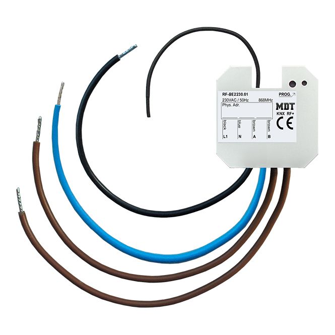

            Grund: Unser IY(ST)Y Kabel zum KNX Koppler ist defekt und nicht austauschbar.
            Was wäre hiermit :
            Bussystem KNX-Funk
            • dbweb
