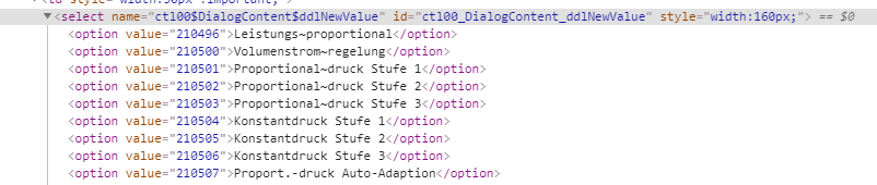

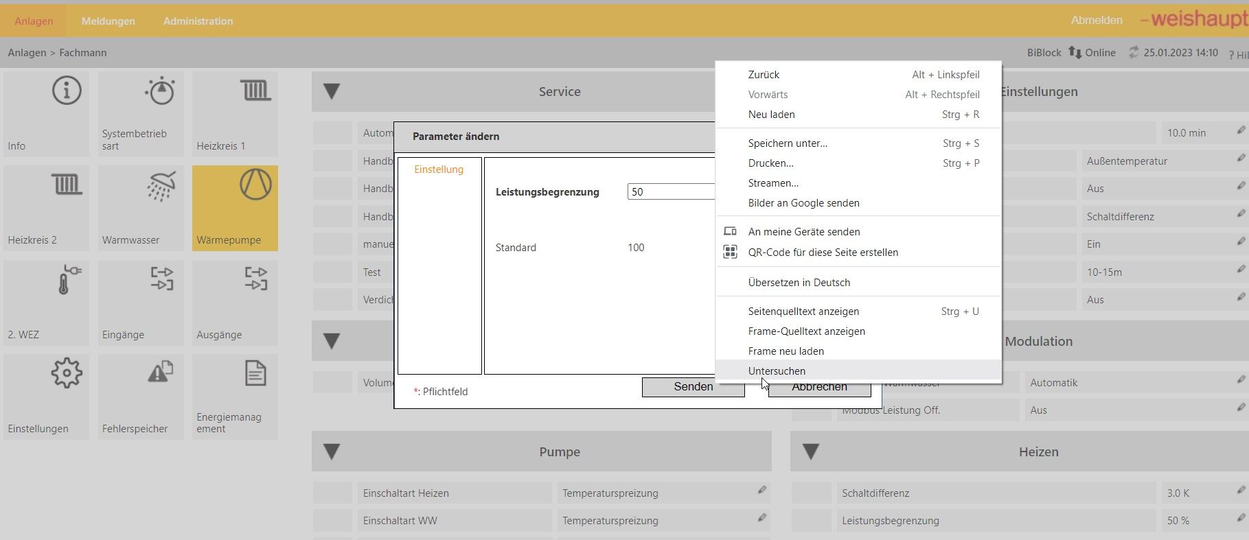

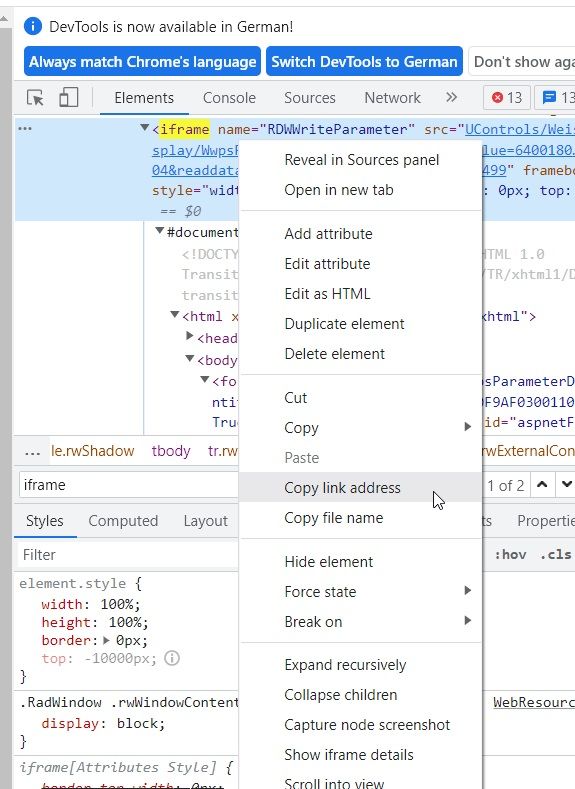

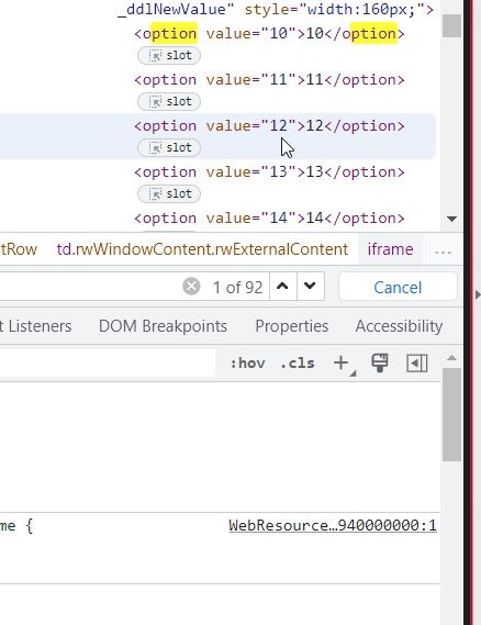

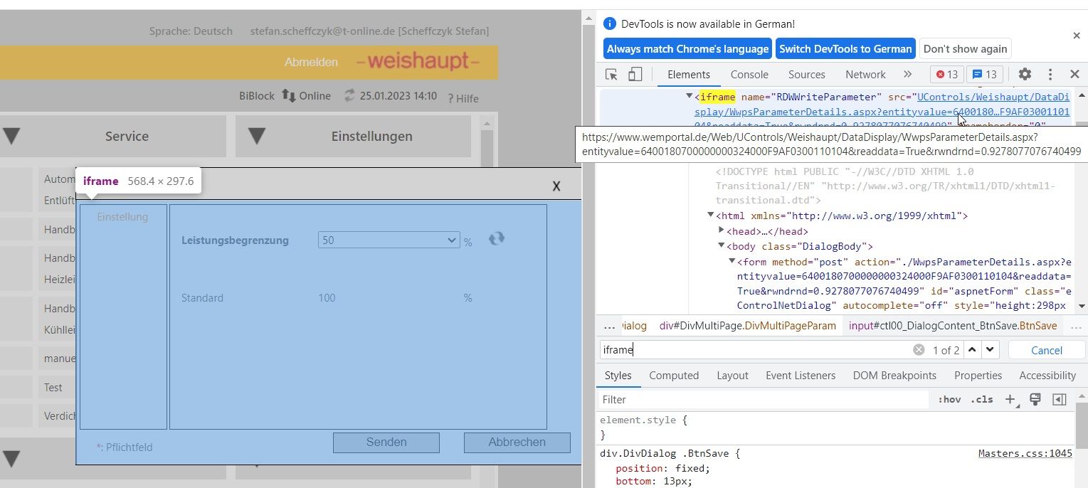

      Für ein Custom Befehl benötigst du die URL und den gewünschten Wert. Für die URL einfach die Option im WEM Portal mit Chrome aufrufen und dann rechte Maustate -> Untersuchen klicken dann unter Elements/Elemente mit STRG+F nach iframe suchen mit dem name="RDWWriteParameter" die URL nach src mit rechts Klick Link kopieren raus kopieren. Für den Werte nach option suchen und den gewünschten Wert unter value kopieren und als state Wert eintragen. z.B.: https://www.wemportal.com/Web/UControls..., 208557

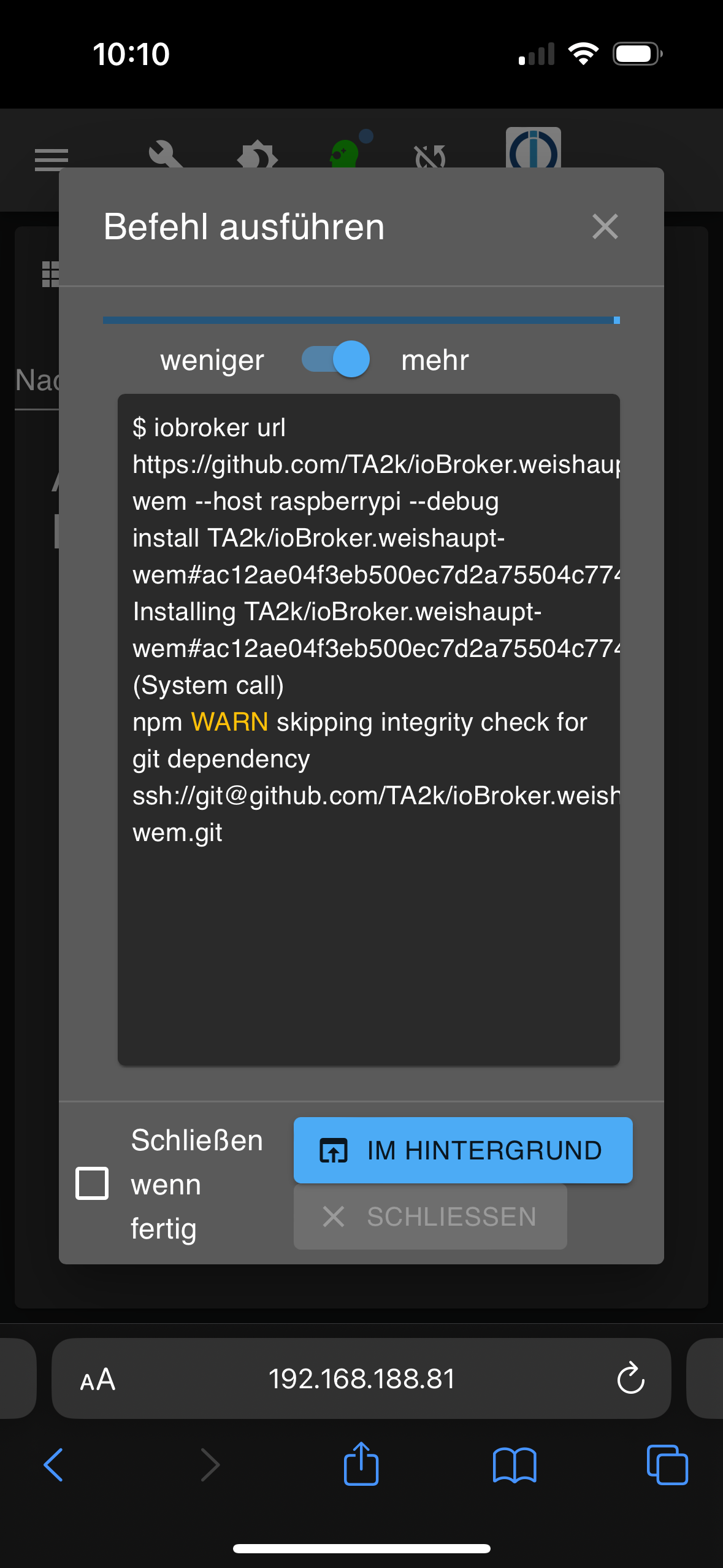

      Zum Installiern:
      https://github.com/TA2k/ioBroker.weishaupt-wem
      Unter Adapter das Github Icon klicken:6596acc0-e8e2-4c75-9456-86dde5403787-image.png
      Beliebig auswählen und die Url einfügen.
      Dann unter Adapter den weishaupt-wemportal Adapter suchen und ganz rechts auf das 0b3e4109-9101-4e4f-a81a-24c1a493dca0-image.png klicken.
      In den Instanzoptionen mail und password eingeben.

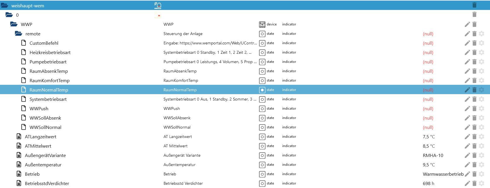

                      Ich habe die version 0.0.2 veröffentlich damit werden Werte als Nummern in ioBroker geschriebn und die wichtigsten Optionen kann man setzen.

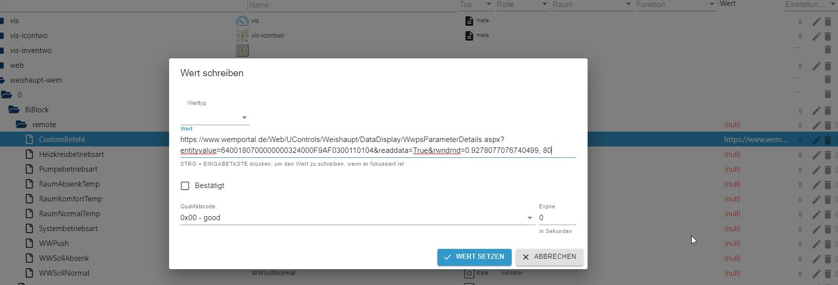

                      Man kann auch Custom Befehle senden:
                      Für ein Custom Befehl benötigst du die URL und den gewünschten Wert. Für die URL einfach die Option im WEM Portal mit Chrome aufrufen und dann rechte Maustate Untersuchen dann unter Elements/Elemente mit STRG+F nach iframe suchen mit dem name="RDWWriteParameter" die URL nach src mit rechts Klick Link kopieren raus kopieren. Für den Werte nach option suchen und den gewünschten Wert unter value kopieren und als state Wert eintragen. z.B.: https://www.wemportal.com/Web/UControls..., 208557

                        Der Custombefehl funktioniert auch nicht:
                        Hab dort:
                        https://www.wemportal.com/Web/UControls/Weishaupt/DataDisplay/ParameterDetails.aspx?Id=23751&entityvalueid=209326&unit=&entitytype=VarChar&entityvalue=@@wh-603-EV-Repl-7-215&GroupId=55012&ElsterDataType=64&name=@@wh-603-ET-Name-7&OVIndex=9523&DataPointId=66068&rwndrnd=0.7775547082806025, 209322
                        eingegeben. (Bertriebsart auf Zeitprogramm 1) passiert aber nichts.
                        Bei den anderen Remotebefehlen muss ich den Wert aus dem Menü bzw. die gewünschte Temperatur eingeben oder?

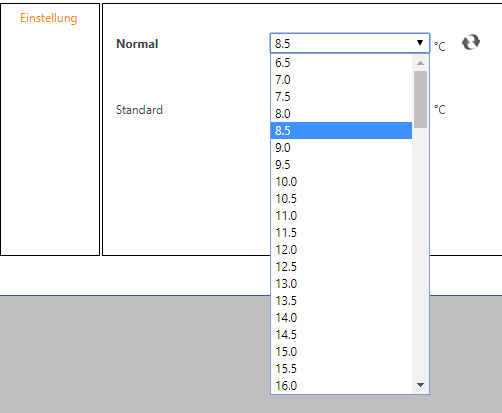

                        Wenn ich den Wert 210505 "abschicke" finde ich das im log
                        weishaupt-wem.0	2019-11-16 16:45:36.681	debug	<!DOCTYPE html> <html> <head> <title>Invalid postback or callback argument. &nbsp;Event validation is enabled using &lt;pages enableEventValidation=&quot;true&quot;/&gt; in configuratio
                        T O 2 Replies Last reply Reply Quote 0

                          Bei den normalen Parametern muss 0,1,2,3 .. verwendet wie es in der Beschreibung steht
                          Bei Custom Befehl muss die korrekte Option

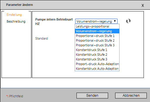

                              @Tg-71 Warum gibst Du bei Pumpenbetriebsart 210505 ein? Was kann man mit diesem State schalten?
                                Tg-71 Forum Testing @Olivbus last edited by
                                @Olivbus
                                Mit diesem State kannst Du das Verhalten der Pumpe (ich nenn das mal "Pumpenstrategie") steuern.
                                Ich fahre die Pumpe nachts im Modus "Konstantdruck Stufe 1" (und reduzier damit den Volumenstrom) damit die Strömungsgeräusche nicht so laut sind. Tagsüber fahre ich dann mit Stufe 2 oder 3.
                                Das liegt aber an meinen Heizkörpern....

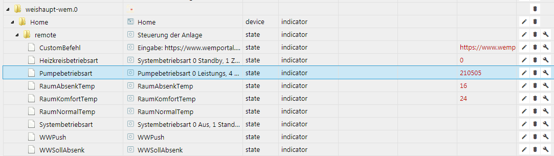

                                  tombox @Tg-71 last edited by tombox
                                  @Tg-71 der korrekte Wert wäre aber 9 da es ein native Option ist die ich von 0 hochzähle, die echten Optionen werden nur bei custom Befehle gebraucht.

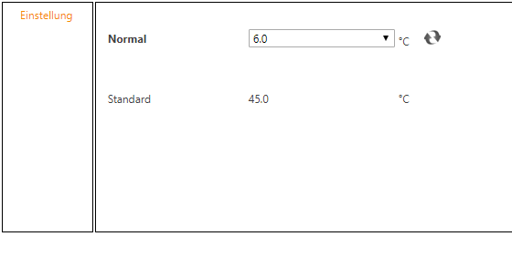

                                    Tg-71 Forum Testing last edited by
                                    Der Screenshot ist ja noch etwas älter - da war ich mir noch unsicher ob Zahl oder den Optionswert einzugeben ist. Vielleicht sollte ich den Screenshot ersetzten.
                                    Hab jetzt mal die Werte für Pumpebetriebsart bei mir getestet.
                                    Aktuelles Verhalten:
                                    0=Leistungsproportional
                                    1=passiert nichts
                                    2=passiert nichts
                                    3=passiert nichts
                                    4=Volumenstromreglung
                                    5=Proportionaldruck Stufe 1
                                    6=Proportionaldruck Stufe 2
                                    7=Proportionaldruck Stufe 3
                                    8=Konstantdruck Stufe 1
                                    9=Konstantdruck Stufe 2
                                    10=Konstantdruck Stufe 3
                                    11=Proport.-druck Auto-Adaption
                                    12=Konstantdruck Auto-Adaption
                                    Die Lücke gibt es es auch bei den Optionswerten 210496 ... 2010500. Gibt es vielleicht bei anderen Anlagen.
