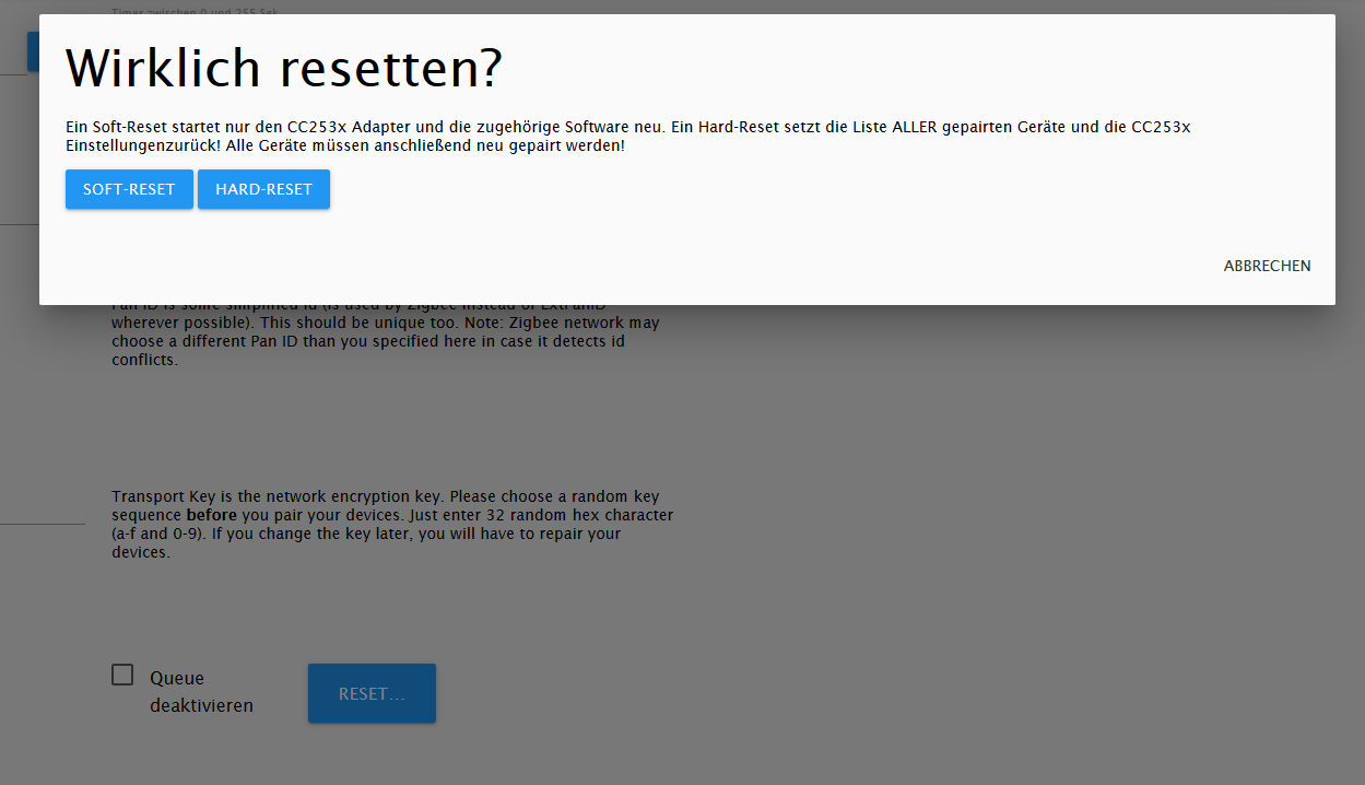

            Hi, nochmal zum Verständnis: Ich mache ein Reset (6x an/aus) warte bis das Flackern weg ist, und starte dann im iobroker das Pairing?
            Viele Grüße, Ingo
            • Asgothian
              Asgothian Developer @igabbert last edited by
              @igabbert Nein,
              Erst das pairing starten, dann Lampe zurück setzen, dann Lampe einmal aus und wieder an schalten.
              A.

                        ich glaube es scheitert am Reset der Birne. Ich bekomme es nicht hin, dass sie nur kurz blinkt. Wenn immer ich einen Reset durchführe, flackert die Lampe ca. 30 Sekunden lang. Ich habe gelesen, dass das etwas mit dem Timing von "An" und "Aus" zu tun haben soll.
                        • I
                          So, bin etwas weiter. Habe mal den Stick gezogen und den Adapter neu gestartet. Jetzt konnte ich die Tradfri Birnen anlernen, aber mit dem Erfolg, dass anstelle der Bilder der Lampe ein Fragezeichen steht und es gibt keine Werte.
                          Ich habe noch zwei Osram Smart+ Birnen angelernt und das geht ohne Probleme.
                          Hat jemand eine Idee?
                          Viele Grüße, Ingo

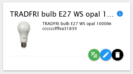

                            habe mich gerade im Forum angemeldet da ich auch vergeblich versuche die IKEA LED1732G11 und die LED1733G7 über den ZigBee USB Stick zu koppeln. Die Lampen flackern nach dem 6-maligen Aus-und-Einschalten. Manchmal wird eine LED erkannt, aber ich bekomme auch das Fragezeichen und im Log sehe ich:
                            (1533) Device ccccccfffea31839 "TRADFRI bulb E27 WS opal 1000lm" not described in statesMapping.
                            In den Objekten sehe ich unter dem Zigbee-Subtree eine einzige Zeile für die Lampe ohne weitere Objekte.
                            Ich habe eine Debian Installation mit dem ZigBee Treiber in der Version 0.10.2 und den ZigBee Stick CC2531 mit der Koenkk Firmware, den ich über Amazon erworben habe.
                            Wäre schön wenn ich einen entscheidenden Tip hier bekomme, Danke dafür im voraus !!

                              Als erstes würde ich Dich bitten den aktuellen beta adapter von Github zu installieren. In dem sollte die Lampe drin sein.

                                @Asgothian , vielen Dank für die Hilfe. Ich konnte nun nach unzähligen Versuchen die LED1733G7 E14 anlernen und ich kann diese über die Oberfläche schalten. Die LED1732G11 weigert sich noch hartnäckig, ich versuche es weiter. Habe mir auch noch den Zigbee Programmierer bestellt damit ich sicherstellen kann, dass auf dem USB Zickbee Stick die korrekte Firmware ist.
                                Wann wird es denn eine neue Version des Zickbee Adapters geben ?

                                      hbsmart @Thomas W last edited by
                                      @Thomas-W Hallo, ich habe mir das Starterpaket von Ikea gekauft, indem neben der 1732G11 zwei 1733G7 enthalten waren. Das Anlernen dieser E14 Lampen hat auch nicht auf Anhieb geklappt. Aber nach mehrmaligem Versuch dieser Anleitung funktionierte es.
                                      Also:
                                      • die Lampe nah an den Zigbee USB-Sticks halten
                                      • die Lampe einschalten
                                      • den Zigbee auf Pairen stellen (60 Sekunden laufen)
                                      • die Lampe 6 mal nacheinander ausschalten und wieder einschalten.
                                        Dabei darauf achten, dass die "Lampe an"-Phasen kurz (1 Sekunde) und die "Lampe aus"-Phasen länger (5 Sekunden) dauern. Die Lampe blinkt dann einmal kurz und ändert die Helligkeit während des Anlernvorgangs. Wie gesagt, jede Lampe brauchte einige Versuche.
                                      Ich hoffe, Du bekommst die Lampe auch gekoppelt, allerdings sehe ich, dass Du noch eine andere Variante verwendest.
                                      Gruss
                                      Holger

                                          @Thomas-W Erfreuliche Neuigkeiten !! Ich habe mal nach 1732G11 und bin auf diesen Post gestossen. Offensichtlich fehlt in der devstates.js die genaue Modellbezeichnung der 1732G11. Da gibt es bereits einen sehr ähnlichen Eintrag, aber meine Lampe hat die Modellbezeichnung TRADFRI bulb E27 WS opal 1000lm - es fehlte also nur ein S im Modellnamen. Das Anlernen hat zwar auch wieder 3 Versuche gedauert, aber es hat dann funktioniert, die Lampe ist angelernt und ich kann sie steuern.
                                          Wer kann mir sagen wie man diese Änderung nun offiziell in die nächste Version bekommt ?
