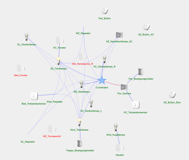

      ich wollte gerne die Reichweite meines CC2531 mit einer Antenne erweitern. Dafür habe ich diese weit verbreitete Anleitung genutzt: https://hackaday.io/project/163505-cc2531-usb-adapter-antenna-mod.
      Ich habe aber leider (weiterhin) kaum Empfang (siehe Netzkarte). Die WZ_Stehlampe z.B. ist keine zwei Meter vom Stick entfernt und alles weitere ist kaum noch in Reichweite.

        soweit ich es hier im Forum raus lesen konnte, bringt die Antenne keine wirkliche Besserung Empfangstechnisch! Also wirst du schon alles richtig verlötet haben!
        Besser bist du dran wenn du Repeater verwendest, wie zb. diesen hier:
        TRÅDFRI Signalverstärker
        habe diese auch im Einsatz und funktionieren perfekt!
        K 1 Reply Last reply Reply Quote 1
          kenny384 @MyzerAT last edited by kenny384
          @MyzerAT Danke für die schnelle Rückmeldung. Ja, man liest dies und das über die Antenne. Der eine berichtet von einer Vervielfachung der Leistung, der andere von 10% mehr...
          Solche Repeater habe ich schon im Einsatz (siehe Screenshot) und das Netz ist auch stabil. Ich dachte eher die Repeater dadurch wieder einsparen zu können.
            arteck Developer Most Active @kenny384 last edited by arteck
            ich wiederhole es immer wieder... die Antenne ist unnütz.. ausser du hast NUR END DEVICES .. und dann nur max 15 Stück.. wenn du Router im einsatz hast egal welche braucht man die Antenne nicht.. so interagiert das Zigbee Netz.. aber es gibt Spezies hier die sich scheinbar besser mit der Materie auskennen...
            wen du mehr willst musst du auf andere Technik umsteigen ..
            oder wie Rudi geschrieben hat.. du nimmst die Repeater von Ikea
