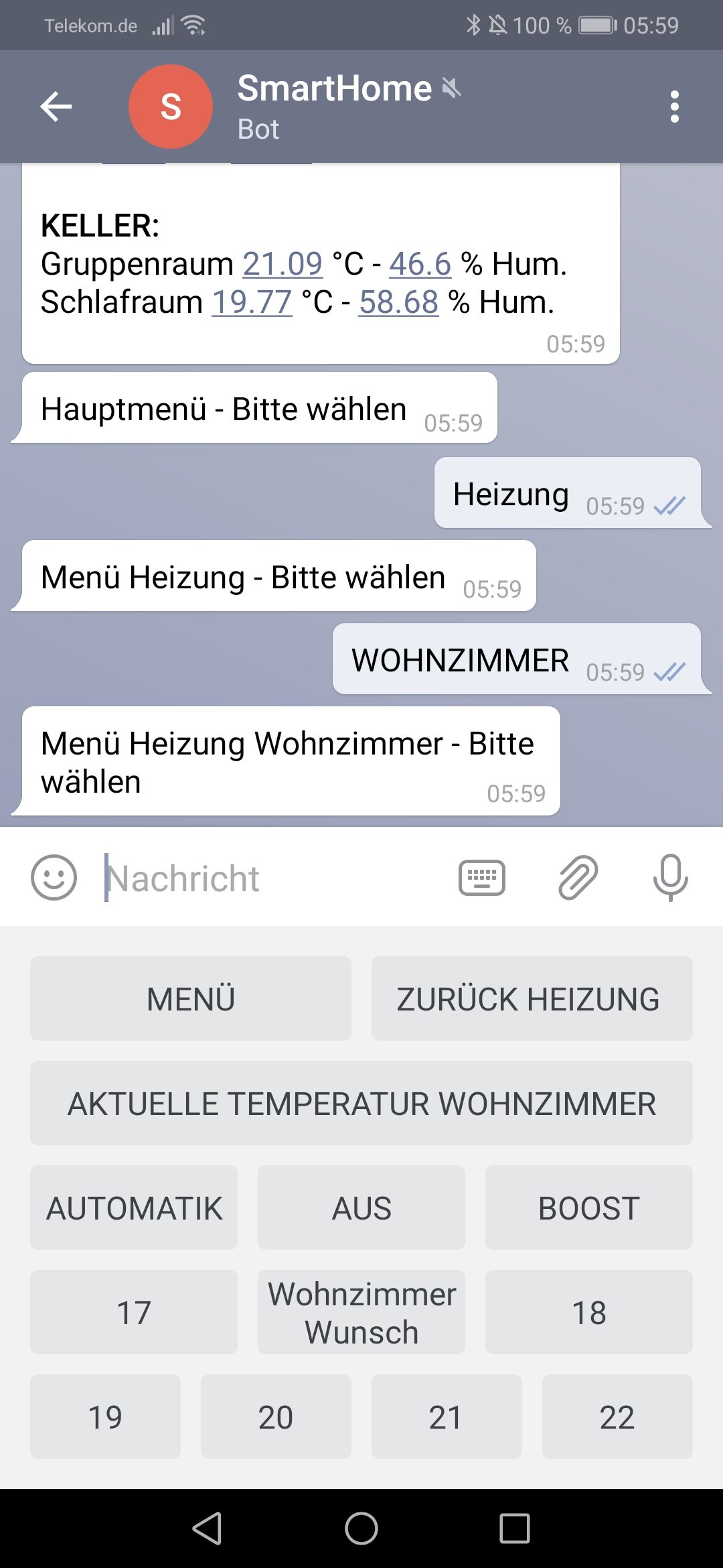

        @micha86
        Kennst du das : Telegram Menü dynamisch

            mirK last edited by
            So sieht es momentan bei mir aus. Das passende Javascript kann ich im Laufe des Tages posten.
