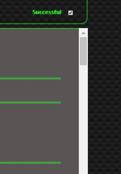

                liv-in-sky @kaiserm last edited by liv-in-sky
                @kaiserm
                wenn du das hier in der vis in ein feld einträgst ( mit deinen parametern) benutzt du das sog. binding
                {val:javascript.0.ProofingDatapoints.RunSuccessful; val == "true"  ?   "#5A5555":  "#000000"}
                übersetzt: wenn der datenpunkt "javascript.0.ProofingDatapoints.RunSuccessful" true ist, nutze #5A5555 sonst #000000
                https://github.com/ioBroker/ioBroker.vis
                W 1 Reply Last reply Reply Quote 2

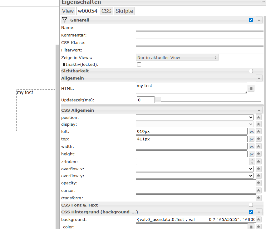

                                  adarof @warp735 last edited by adarof
                                  Hallo
                                  Ich versuche gerade irgendwie die Bindings zum laufen zu bekommen - aber scheitere einfach an dem einfachsten Beispiel.
                                  Hat jemand eine idee?
                                  Folgender Datenpunkt:
                                  datenunkt per Copy aus dem Objekt-Browser:
                                  0_userdata.0.Test
                                  Und folgende VIS html widget mit Background-"Binding":
                                  Wobei "background" folgenden Wert hat:
                                  {val:0_userdata.0.Test ; val ==  0 ? "#5A5555": "#ff0000"}
                                  (Ja, in dem Vis Mode (nicht Editor) tut es auch nicht - der Hintergrund bleibt weiss, wie im Editor)
                                  Muss ich das Feature "Binding" noch irgendwie EINschalten oder so? Denke ich hab ganz am Anfang was nicht verstanden ...
                                  gruss - Adarof

                                      adarof @Homoran last edited by
                                      Keine Änderung
                                      ergibt immernoch
                                      ...und ich erwarte ja, dass egal ob if oder else eine Farbe gesetzt wird.
                                      Gruss -
                                        Homoran Global Moderator Administrators @adarof last edited by Homoran
                                        @adarof warum hast du die Farbe in Anführungszeichen?
                                        edit: ist ok so!
                                          @adarof 🤦
                                          falsches Feld!
                                          eins tiefer in color!
                                            @homoran Ahh - Danke; das wars. Nun tut das Test Widget. Dankeschön 🙂
