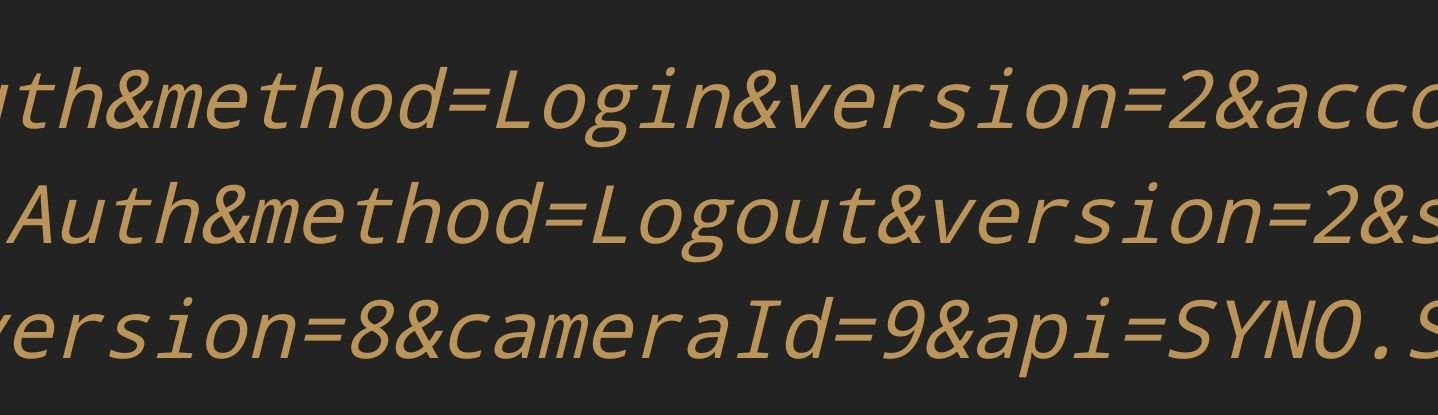

          @lost-in-translation sagte in Hikam Kameras Snapshot erstellen und verschicken:
          Wie hast Du das mit der Syno gemacht? Dein Login klappt, aber der dritte Link haut einen 401 zurück:
          Dann hast Du nicht die richtige camera id im dritten Link. (da steht eine Zahl)
          cameraID=9
          Da kannst Du einfach mal andere Zahlen durchprobieren, bis die richtige Cam kommt.

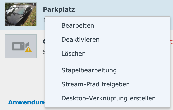

            oder Du schaust auf der Syno nach. Rechtsklick auf die Kamera in der Surveillance Station und Streampfad freigebenn, da steht auch die ID

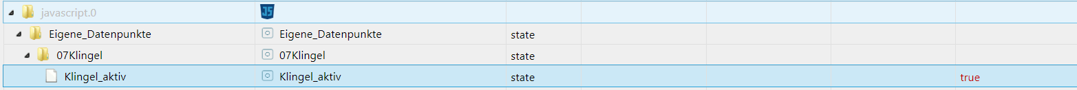

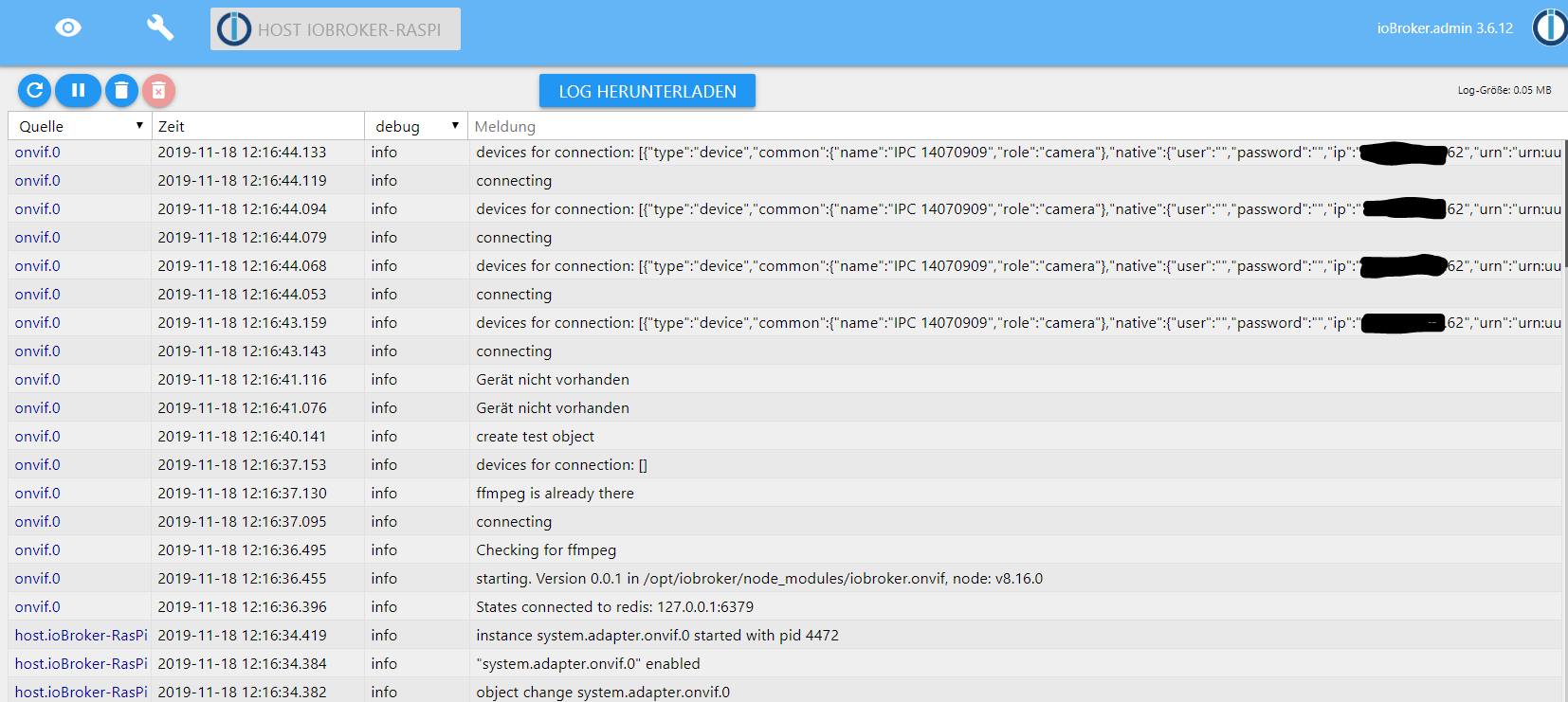

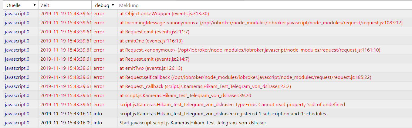

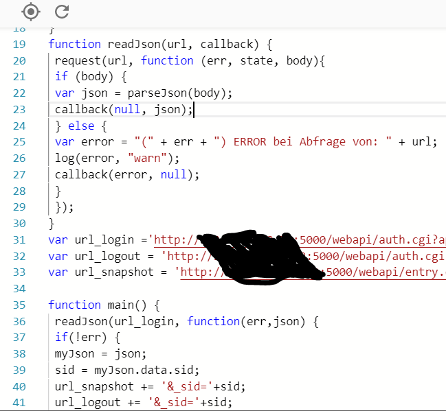

                Verzeih die "blutiger Anfänger" Fragen. Ich habe Dein Skript mal in den Skripteditor kopiert.
                Bekomme aber merkwürdige Fehlermeldungen.
                Ich habe mal von Hand einen Datenpunkt gehäkelt:
                und im Skript habe ich telegram durch email ersetzt, weil ich telegram noch nicht eingerichtet habe.
                Dann bekomme ich das im Log zu sehen:
                Meine Änderung:
                Grummel.
                ciao
                frank

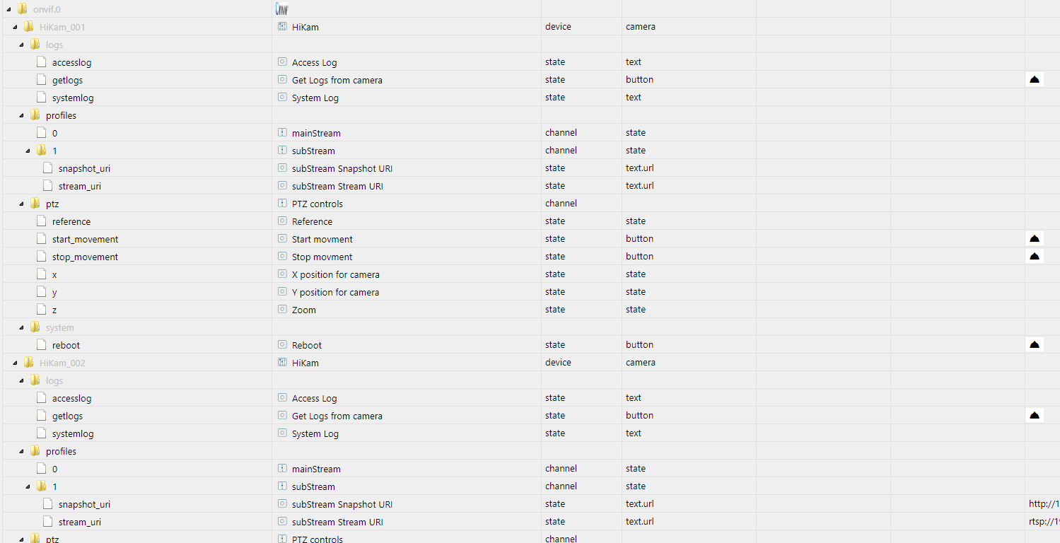

                  • Jey Cee
                    Hat eigentlich mal jemand die PTZ funktion des Adapters ausprobiert?
                    dslraser ? 3 Replies Last reply Reply Quote 0
                    • dslraser
                      dslraser Forum Testing Most Active @Jey Cee last edited by
                      @Jey-Cee sagte in Hikam Kameras Snapshot erstellen und verschicken:
                      Ich habe leider keine Kamera die das unterstützt.

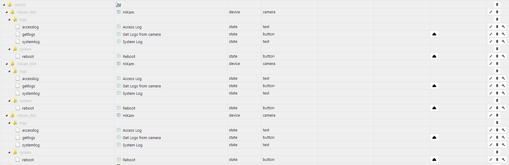

                        A Former User @Jey Cee last edited by
                        Ich habe 2 mit ptz, die gespeicherten Positionen werden ausgelesen, teste morgen Nachmittag damit Mal.. 🙂

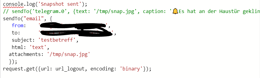

                        • lost in translation
                          lost in translation @dslraser last edited by
                          @dslraser said in Hikam Kameras Snapshot erstellen und verschicken:
                          sendTo("email.0", "send", { to: 'xxx@googlemail.com', subject: '👀Eingangskamera 👀', html: '👀Es hat geklingelt 👀', attachments: {path: '/tmp/snap.jpg'} }); //sendTo('telegram', {user: 'Heiko', text: '/tmp/snap.jpg', caption: '👀Eingangskamera 👀'}); request.get({url: url_logout, encoding: 'binary'});
                          ich habe den Austausch vorgenommen. Bekomme aber woanders im Vorfeld eine Fehlermeldung:
                          An den Zeilen habe ich aber soweit nix geändert:
                          Telegram hört sich interessant an, dazu müsste ich es aber zunächst mal auf iphones und ipads einrichten.
                          Bei email weiss ich wenigstens, dass es generell funktioniert.

                            • dslraser
                              dslraser Forum Testing Most Active @lost in translation last edited by
                              Poste mal Dein komplettes verändertes Script. Den Benutzer und das Kennwort und Deine E-Mail kannst Du ja mit xxx überschreiben.
                              lost in translation 1 Reply Last reply Reply Quote 0
                                Jetzt, ja, funktioniert leider nicht...
                                hier mal die Datenpunkte, die angelegt werden:
                                Das Logfile schicke ich dir per Email, wenn du magst, zu Umfangreich und sensibel, um es hier zu posten.
                                  Das hat es gemacht. Tippfehler beim Benutzername 😞 Aua. War mir vorher gar nicht aufgefallen. Die Fehlermeldung hatte ich dahingehend nicht deuten können.
                                  Jetzt kann ich morgen mal schauen, wie ich in Blockly das Objekt umschießen kann, um das Skript von meinem Türklingel Blockly aus zu triggern.
                                  Vielen Dank für Deine Hilfe.

                                            @nousefor82 sagte in Hikam Kameras Snapshot erstellen und verschicken:
                                            C:\tmp\snap.jpg'}
                                            C:\\tmp\\snap.jpg'}
                                            wo kommt das her ? Ich habe keine Windows Installation und weiß auch nicht wie das da aussehen müßte.
