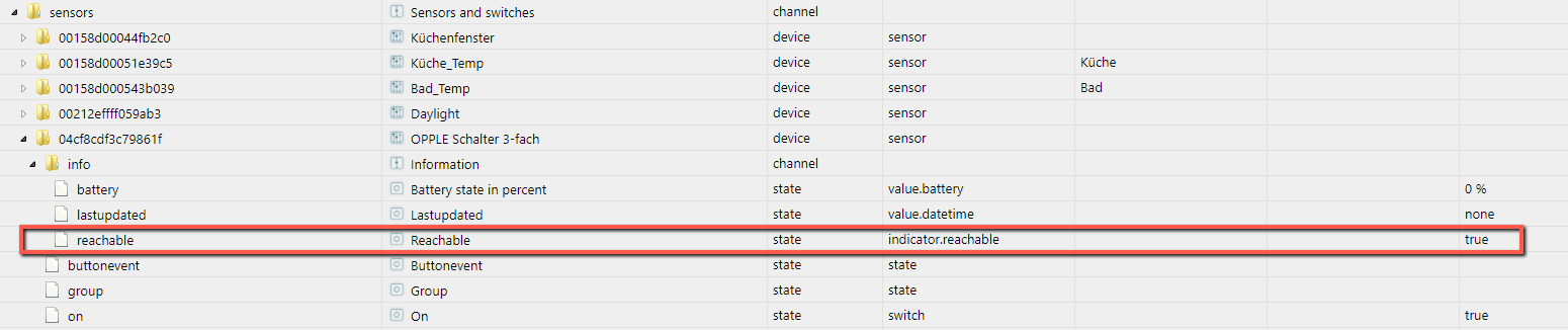

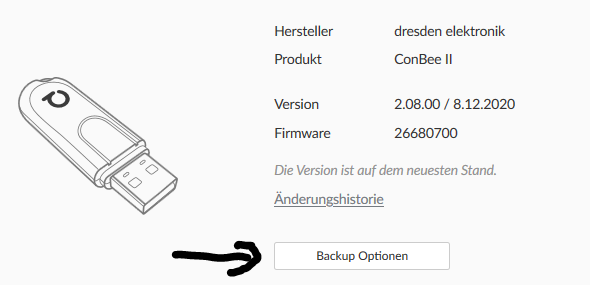

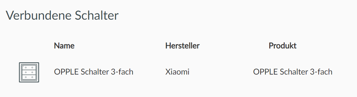

          guten Morgen,
          habe gestern Abend noch die aktuelle Firmware geflasht, den Schalter neu angelernt und wieder den Adapter aus dem latest genommen.
          Jetzt ist der Schalter laut ioBroker auch erreichbar, allerdings werden die Daten (z.B. Bat. Status) nicht abgeholt.
          Ebenso kommen auch keine Buttonevents durch.
          hat evtl. noch jemand eine Idee woran es noch liegen könnte?
          Mike

            @MikeCz sagte in Deconz aktualisiert nicht Stati von Phoscon/Aqara:
            Das ist Blödsinn ioBroker bekommt alle seine Daten von deConz und daher kommt auch das reachable flag.
            Der Opple Taster ist bekannt dafür das es damit Probleme gibt, aber mein Tipp ist die deConz version. Mach ein Downgrade auf 2.05.84 und schau ob es dann geht.

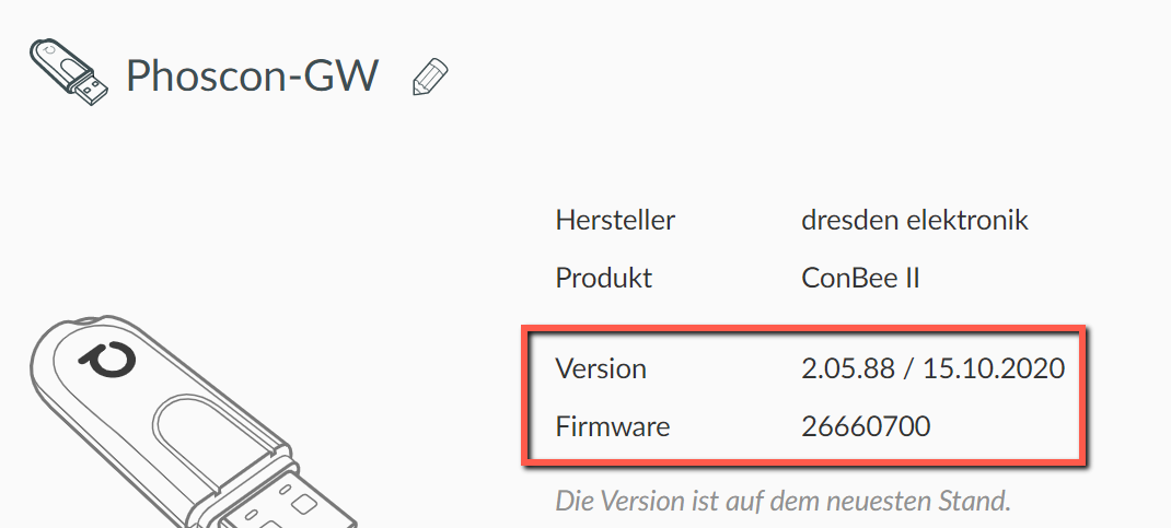

                          Ich hatte meinen ioBroker mit Deconz und Aqara Sensoren seit 4 Tagen ohne Probleme am Laufen, bis der Toaster den FI hat fliegen lassen. Nun ist das Problem wie hier schon beschrieben: An der Deconz-Gui wird alles sauber aktualisiert, die Objekte der Deconz-Distanz schweigen, außer ich starte die Instanz neu, dann werden die korrekten Werte abgeholt.
                          Ich habe keine Beta im Einsatz und nutze Deconz mit dem Conbee II Stick.
                          Version: 2.05.88 / 15.10.2020
                          Firmware: 26660700
                          API-Version: 1.16.0
                          ioBroker: 4.1.10
                          Deconz Zigbee: 1.3.11
                          Ich habe ebenfalls nur Sensoren im Einsatz: 8 Tür/-Fenster Sensoren von Aqara und 7 Multisensoren von Aqare. In der Objekt-Ansicht des ioBrokers aktualisiert sich auch das "lastupdated" Datum nicht, passt ja zum Fehler.
                          Meine Vermutung ist, dass irgendein Dienst noch nicht gestartet ist? Ich musste nach dem Stromausfall auch die Deconz-Dienste (deconz und deconz-gui) manuell starten und hab sie jetzt in die systemctl aufgenommen mit "enable". Danach nochmal neugestartet, die Dienste sind wie gewohnt gestartet, die Instanz im ioBroker konnte sich verbinden und die Werte abholen, seither keine Aktualisierung.
                          Hat jemand eine Idee? Ist etwas nervig, da die Aqara-Sensoren meine HMIP Thermostate steuern und die nun nicht mitkriegen wann ein Fenster offen ist.

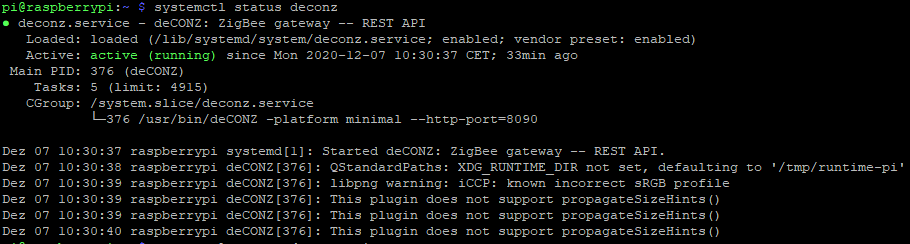

                            @_BooWseR_ sagte in Deconz aktualisiert nicht Stati von Phoscon/Aqara:
                            Das kann nicht sein, die Services schließen sich gegenseitig aus. Es kann immer nur einer gestartet werden.
                            systemctl status deconz
                            systemctl status deconz-gui
                            _ 1 Reply Last reply Reply Quote 0
                            • _
                              _BooWseR_ @Thomas Braun last edited by _BooWseR_
                              @Thomas-Braun ich hatte den Tipp hier auch aus dem Forum:
                              https://forum.iobroker.net/topic/25911/deconz-startet-nicht-bei-neustart
                              Ok, es läuft nur deconz, nicht deconz-gui
                              Hab deconz-gui jetzt mal wieder disabled.

                                      Hier überhaupt die Statusmeldung von dem deconz-Dienst:
                                      Hatte den Port umgelegt, dies natürlich auch im ioBroker hinterlegt. Kommunikation passt ja soweit auch, nur aktualisiert er eben nicht. Starte ich die Instanz im ioBroker neu holt er sich alle Werte.
